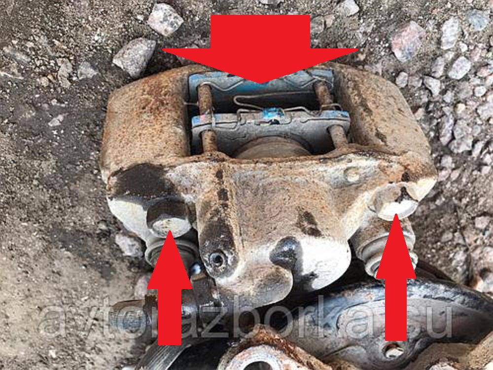

коллеги, не получается извлечь направляющие задних колодок из скобы.
грел всю скобу (без фанатизма), пробовал выстукивать через латунь (тоже без фанатизма) - они даже не шевельнулись.
что еще можно попробовать?

belinex писал(а): коллеги, не получается извлечь направляющие задних колодок из скобы.
::-D: ::-D: ::-D:
Отворачиваешь два болта.
Половинешь суппорт. Пару ударов по наружной скобе.
Вытаскиваешь направляйки, и отверстия под них слегка рассверливаешь вроде 6.5 мм в самый раз.
Ничего сливать или прокачивать не нужно. Так же не нужно отворачивать направляющие.

SNOOPER писал(а): Отворачиваешь два болта.
Половинешь суппорт.
с этим проблем нет.
но, из наружной скобы эти 2 дрыстлявых штырька выходить не хотят, никак(((
боюсь заломать
а отворачивать и прокачивать придется, т.к., прикупил нержавейку, уже месяца полтора как, но руки только сейчас дотянулись )
Половинешь суппорт.
с этим проблем нет.
боюсь заломать
Молоток в помощь.
Забивать-выбивать.
Пойдут.))

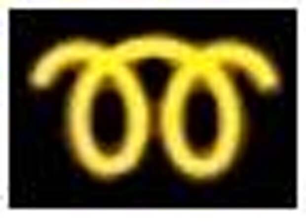

Добрый всем день. Друзья, от чего на ходу загорается пиктограмма спирали на 4D56. Егр удалён и отшит. После машина не едет. Выкл-вкл зажигания решает проблему. На улице сейчас -15 градусов. Начало случаться такая беда только в этом году. На дизеле катаюсь третью зиму -ещё с таким не сталкивался.

Oleg3774, запарафинило топливный фильтр. Поменяешь - всё пройдет.

Oleg3774 писал(а): Добрый всем день. Друзья, от чего на ходу загорается пиктограмма спирали на 4D56. Егр удалён и отшит. После машина не едет. Выкл-вкл зажигания решает проблему. На улице сейчас -15 градусов. Начало случаться такая беда только в этом году. На дизеле катаюсь третью зиму -ещё с таким не сталкивался.
В руководстве пользователя, всё расписано.
Меняйте заправку, если топливный фильтр меняли недавно.

Менял год назад. Проехал 11 тыс. Видимо солярка не качественная.

Oleg3774 писал(а): Менял год назад. Проехал 11 тыс. Видимо солярка не качественная.
11 тыс. и год на одном фильтре - это круто!!! :*ROFL*:

А что не так? Топливный меняю раз в год. За год накатываю не более 12 тыс. ( сейчас 11, менять планировал в январские праздники вместе с маслом и остальными фильтрами) Езжу так третий год. Первый раз спираль загорелась дня 3 назад, вылечил так же. Заправка-только Газпромнефть.

Oleg3774 писал(а): А что не так?
Все правильно делаешь :*VICTORY*:
