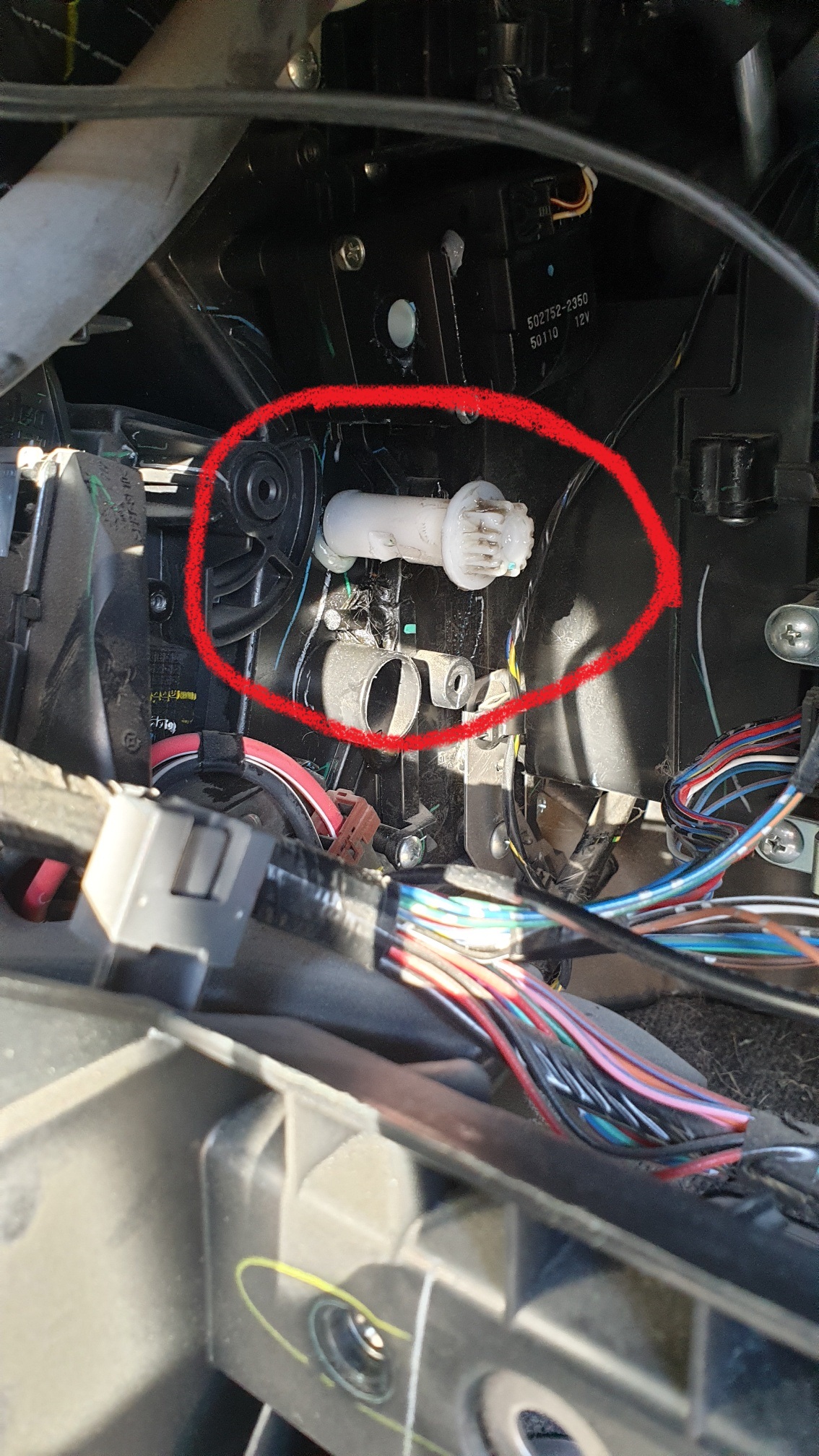

Добрый день, в продолжении борьбы с печкой, частично разобрана панель. трубка заходящая в радиатор горячая не дотронуться рукой, трубка которая выходит из радиатора тоже ощутимо горячая, но печка не греет. При проезде 20 км по трассе идет еле еле теплый воздух. Возможно ли что неправильно работает эта заслонка фото прилагаю или в каком направлении можно еще посмотреть?

Какой год выпуска. Какой воздух идёт справа и слева, разница есть?

Год выпуска 2015, разницы не заметил по температуре воздуха так как он еле еле теплый. В прошлом году был холодней воздух с пассажирской стороны, промыл систему, поменял антифриз, ситуация изменилась. Или в этом году радиатор забился полность. возможно что бы жидкость поступала и сразу выходит из радиатора печки, минуя соты?

Радиатор можно снять сняв рулевую колонку, и промыть как следует.
Минуя соты антифриз не пройдёт, а вот не через все, запросто.

/ Спасибо за ответ, еще хотел уточнить, как трубки которые идут к радиатору снимаются? Или они цельное с радиатором?

На Вашем годе они разъёмные, радиатор отдельно от трубок.
