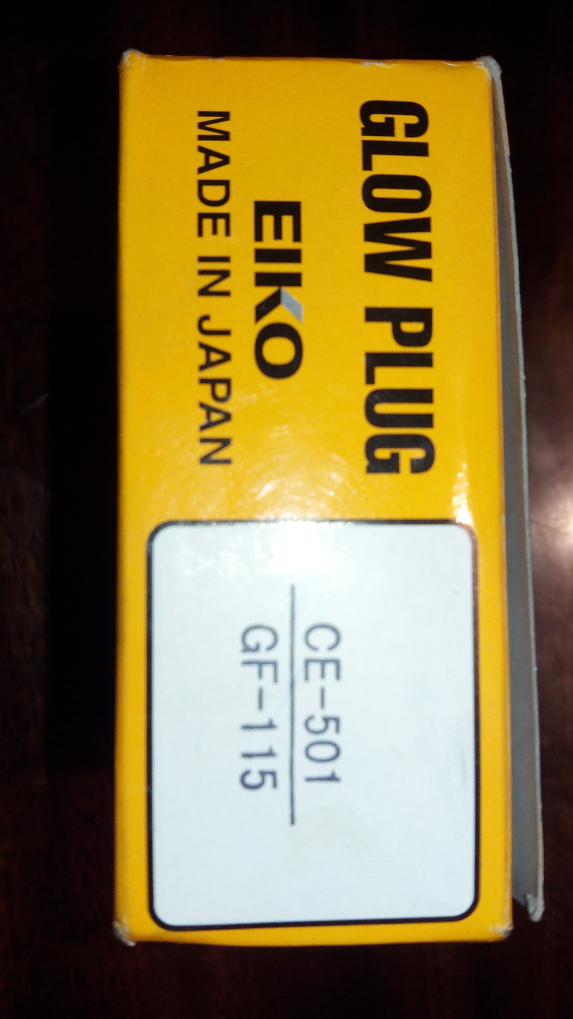

итак поставил самые дешевые 6 вольтовые свечи (EIKO по 300 рур)
релюшка при повороте ключа отщелкивает теперь не 5 а 10 сек
когда вторая включается не слышно
запуск двигателя существенно улучшился (ну я еще грешу на клапан)
нахер кнопка если все работает
