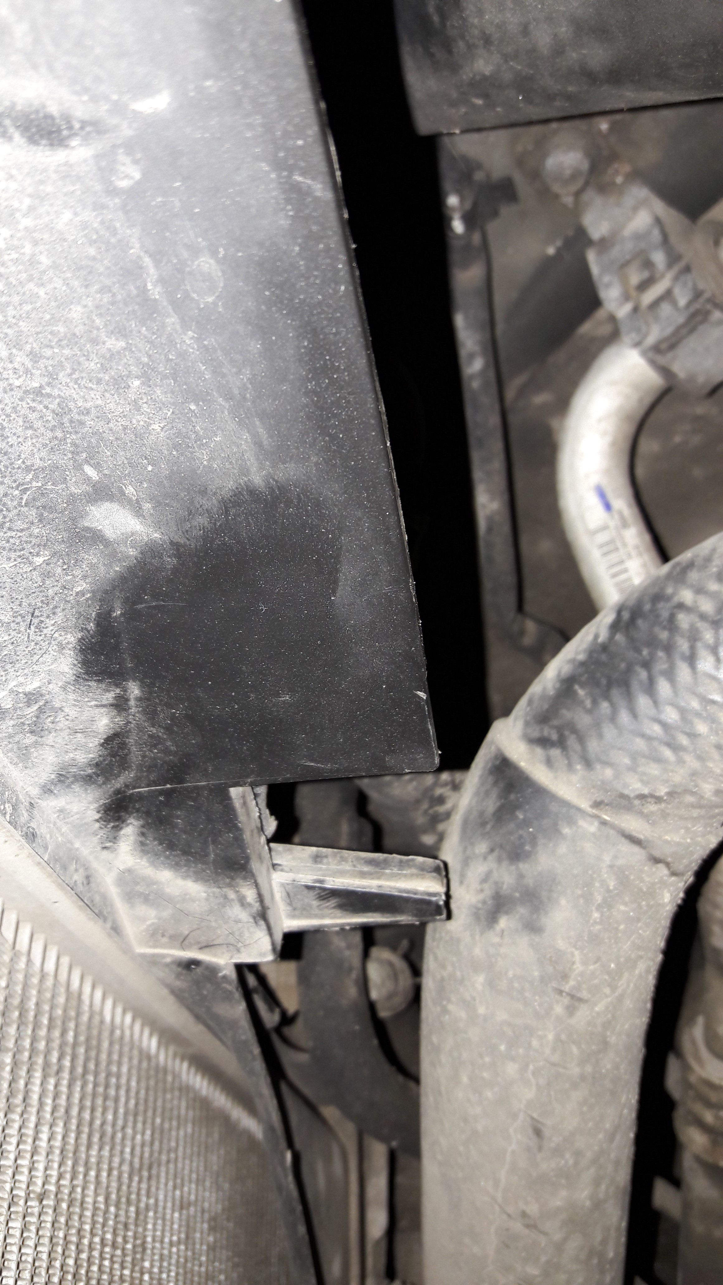

Re: О ремне балансиров
Позволю себе не согласиться. Открываю капот после прогрева вебастой, на котором растаял снег. Под капотом реально тепло! Стало быть и ремень уже не -30°С!SKS писал(а):ЮЮ. Прежде чем ремень будет крутится в тепле, он вымерзнет при -30 -40 и успеет потерять свою эластичность. Холодный пуск, даже если мотор предварительно был прогрет например автономкой, которая ремень ну никак не нагреет, это серьезный стресс для ремня. Неужели ни разу не слышали как ремни свистят и воют первые минуты после запуска на морозе (не обязательно у Мицубиси)? Ну один, два таких запуска еще ничего,а если в течение нескольких месяцев, да ни по разу в день? Поверьте, даже прогретая машина, на севере при морозе с ветром выстужается до отрицательных температур за считанные часы.
