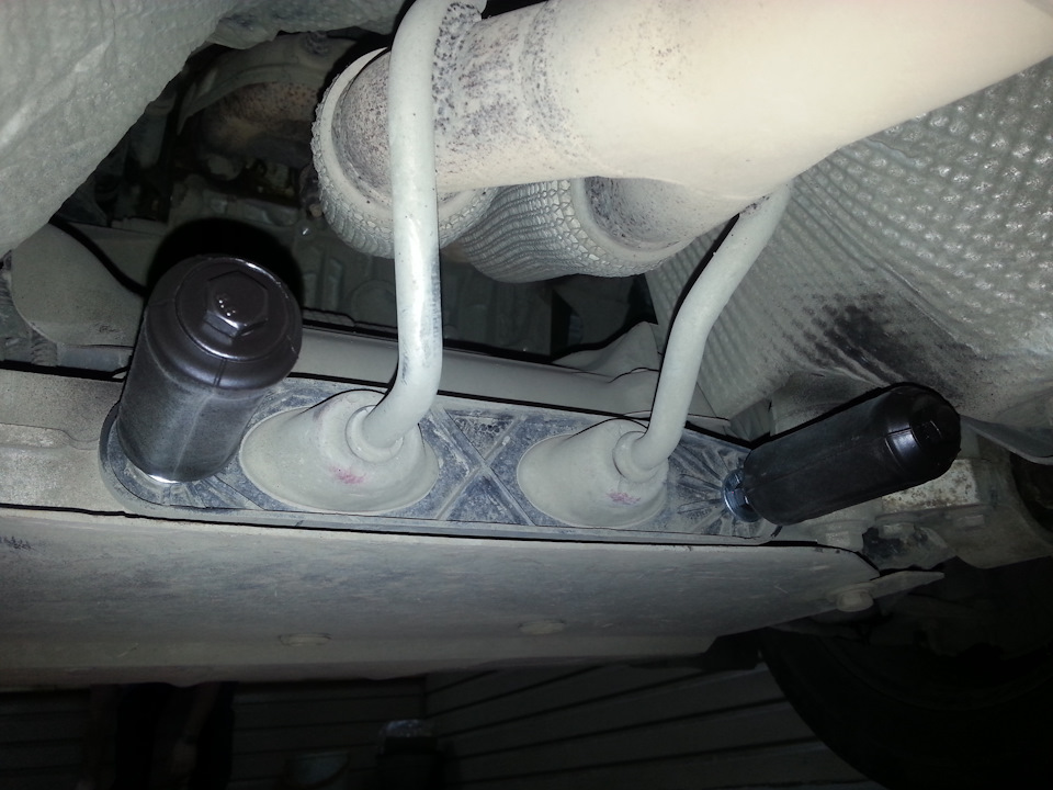

Michael7777 писал(а):Кому нибудь интересен отчёт о решении проблемы "жесткой подвески" путём установки слегка доработанных вибродемпферов от бмв на подрамники?
Правда проект ещё не закончен и готова только задняя подвеска... Но в ближайшее время планируется и перед доделать. Результаты есть.

BabyHummer A-328 писал(а): В свое время я сделал боди-лифт своего УАЗа с помощью подушек двигателя. Побочным эффектом от этого было некоторое снижение шума и вибраций в салоне. Да и по ощущениям, насколько я еще помню, как-то помягче стало.
Тут немного другой принцип. Вибродемпферы работают в противофазе с теми колебаниями которые передаются на детали подвески или кузов и подавляют, угнетают их. И смысл в том чтобы вибродемпфер был достаточной массы, его резиновый подвес был настроен на нужную частоту резонанса, и всё это было расположено в правильных местах на шасси.
Это те которые врезаются?

Ну да типа того.
