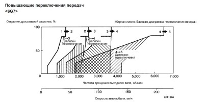

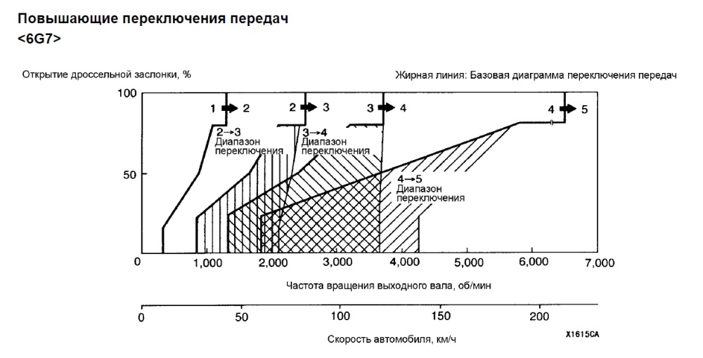

SNOOPER писал(а):
Непопаджеро писал(а):
SNOOPER писал(а):Не путай. На 3-й это для четырёхступки.
В сообщении прописал путь к графикам. Коробас V5A5A ,откуда тогда там пятая?
Так там про П4.
Завтра на работе посмотрю что там именно по его машине. Но вроде как не было блока на третьей...

*Vitamin* писал(а): Понаблюдал за переключениями на своем. Ровно также на 1800 оборотах на прогретой коробке переключает с первой по третью, если на газ нажимать как на лепесток цветка. Если сильнее, то 2200. Кмк вполне нормально...
нормально, это когда так:
и старый гидроблок у меня примерно так и переключал. надо попробовать перебрать и поставить взад из интереса...
