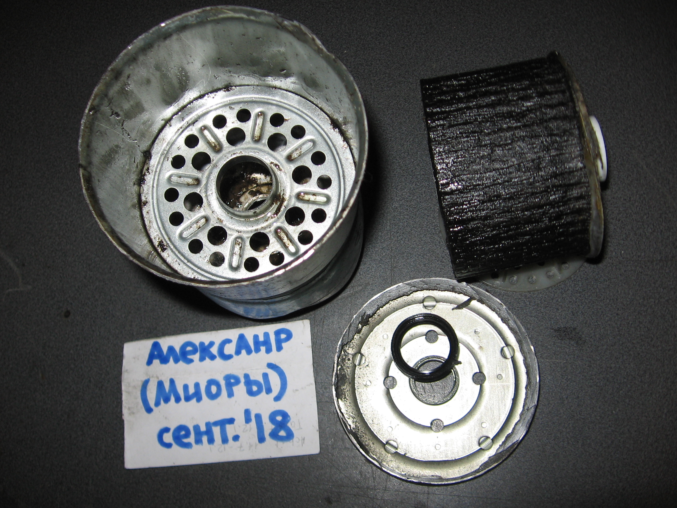

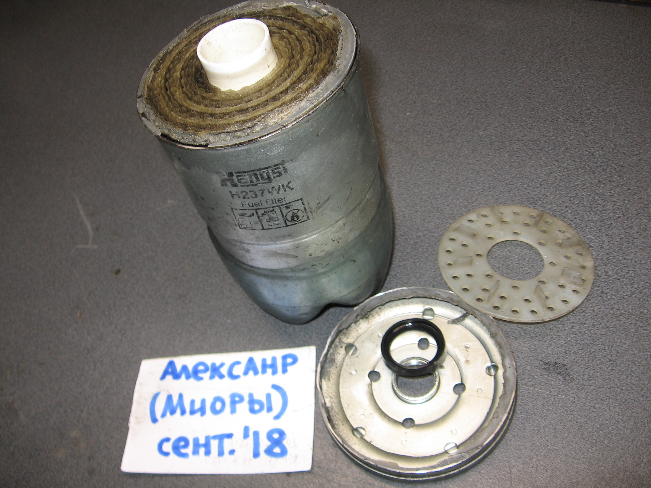

Re: Качество фильтров
Да те же яйца, только в профиль.
Порезал я немало и БОШей, и КНЕХТ_МАЛЕй, на которых наклейкой нанесена инструкция по прикручиванию (для дебилов, не иначе), а принтом нанесён трейдмарк и артикул.
Так вот ответственно заявляю: это одно и то же. Идентичны все элементы фильтров. Такое ощущение, что до обеда они в этой своей Болгарии печатают на корпусах "БОШ", а после обеда - "КНЕХТ-МАЛЕ". Но фильтры хорошие, проверено лично, уже где-то рассказывал о собственном распустяйстве (три года и 36 тыс не менял фильтр, но в ТНВД было чисто).
Недавно довелось разрезать фильтр Hengst. Понравилась конструкция, понравилось материальное исполнение. Намотка качественно проклеена и по центру, и по периметру, присутствует уплотнение между поступающим и отфильтрованным топливом, между фильтрующей кассетой и верхней крышкой установлен пластиковый сепаратор, который не даст забитому полотну сместиться вверх и закупорить выходные отверстия. Конечно, ресурс экземпляра на фото был выработан на 400%. Фильтрующее полотно, как сами видите, было чернее государевой шапки, однако в ТНВД особого мусора я не приметил. Вывод? - держит хорошо. Не спорю, частицы даже в 20-30 микрон никак не рассмотреть, но вот всё-таки мне этот фильтр понравился.
Купил пару штук, поставлю кому-нибудь из местных на пробу и буду отслеживать.
