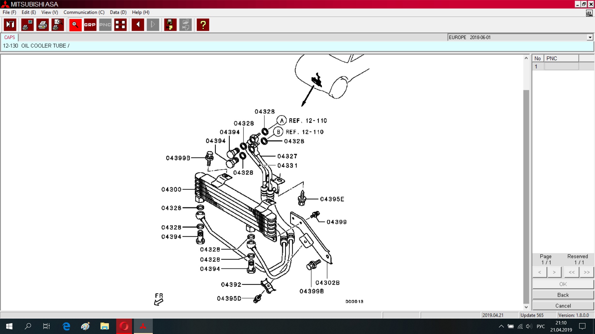

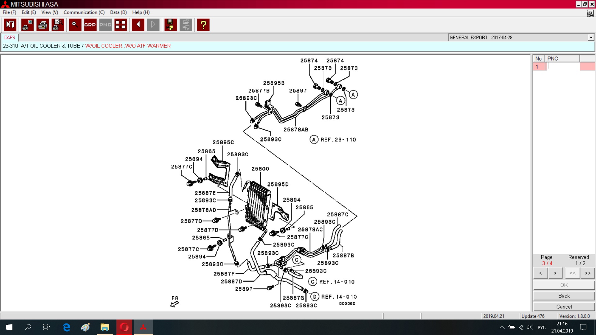

Моторный, и не только на арабе.
На АКПП просто шланги, на зажимных хомутах.
А это моторные шланги.
Радитор АКПП если есть то он установлен за правой ноздрёй наверху, почти квадратного вида.

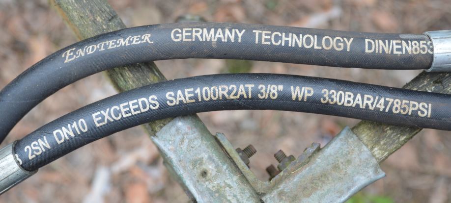

По видосу это РВД ( рукав высокого давления) которые сейчас на каждом углу изготавливают.Брака там да,много.
"обжим" - не алюминиевый ,а стальной,анодированный .

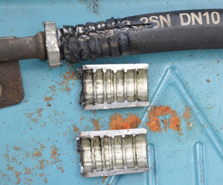

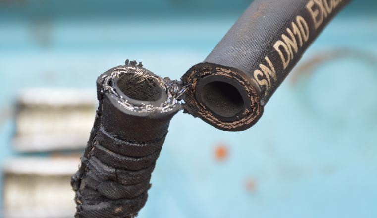

Поскольку являюсь человеком технически-любознательным (да еще и самостоятельно крутящим гайки), т.е. самым неудобным клиентом для сервиса
, проблема течи прилично выглядящих шлангов меня заинтересовала.
Вот наш герой:
1. Обжаты шланги неправильно, штуцер безо всяких усилий вращается в шланге.
2. Но дело не в этом. Пилим муфту:
Верх шланга сухой, сопли ближе к низу муфты. Чо за фигня?
3. Пилим шланг поперек примерно где сопли.
А вот и ответ. Внутренней трубки, как таковой, нет, в нее вылезает корд. Внешний слой резины прорезан ребрами муфты при обжиме. Средние слои какое-то время держались, но в конце концов масло по корду нашло себе дорогу.
PS 2 Дмитрий. Шайбочки, которые я просил, были действительно не меняные и очень сильно уставшие. ИМХО при таких работах их нужно менять, аналогично шайбам сливных/заливных пробок двс кпп итп.
Вот наш герой:
