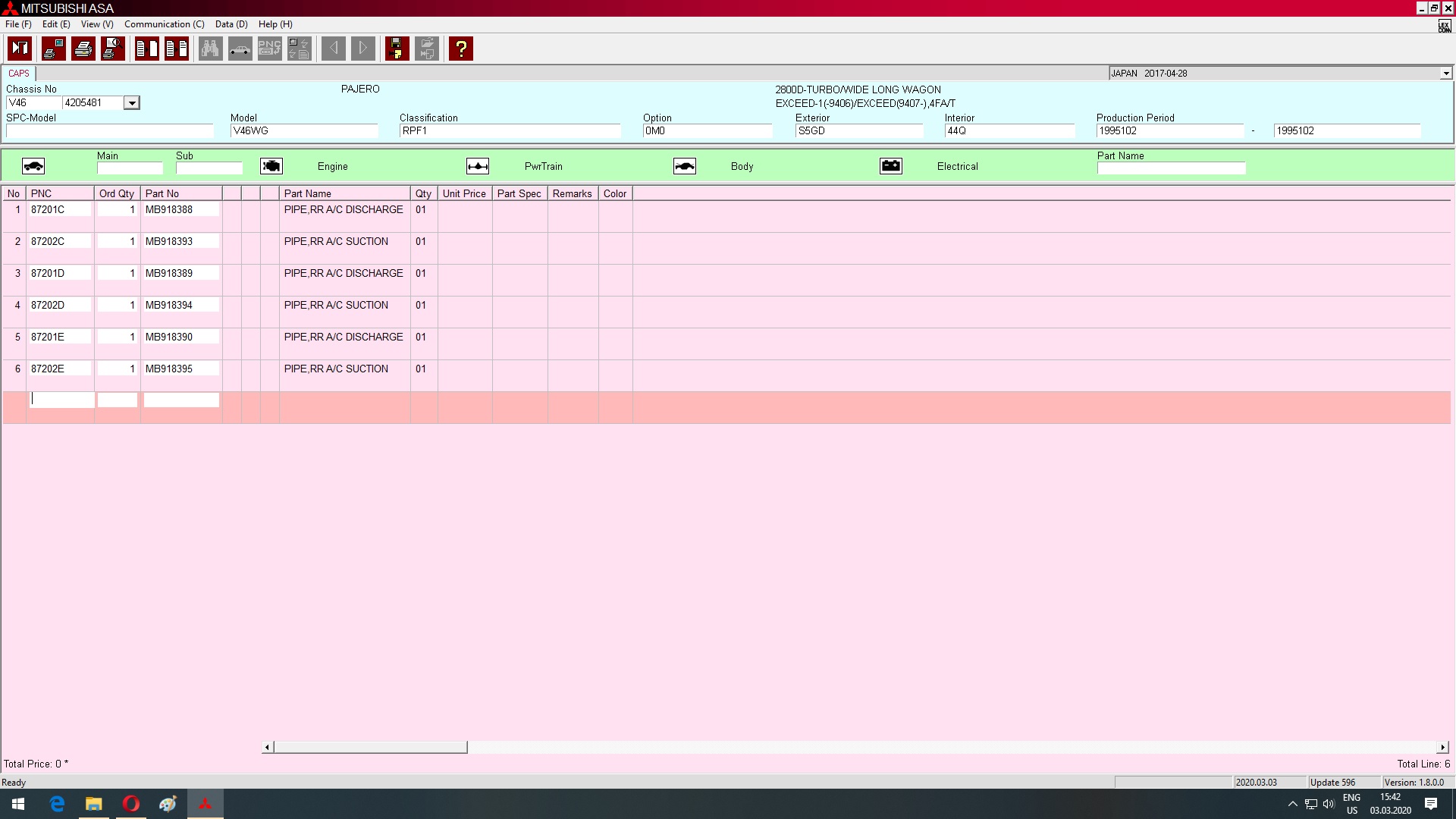

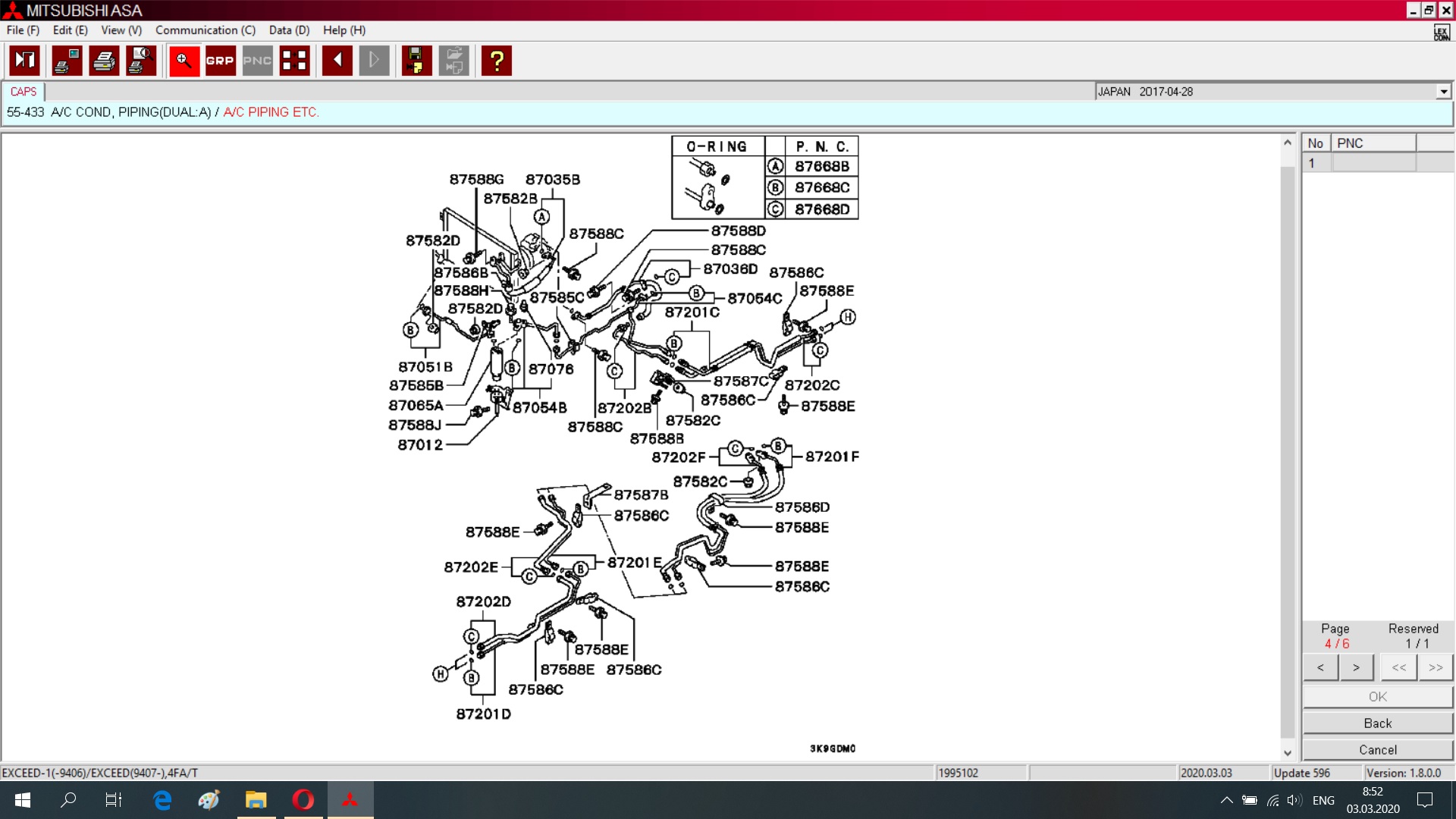

Здравствуйте! Подскажите каталожные номера трубок заднего кондиционера для V46-4205481

VadimZim61 писал(а): каталожные номера трубок заднего кондиционера для V46-4205481
Прога выдаёт,что для вашего авто не применяются. :*SCRATCH*:
Но тем не менее: трубки от испарителя - MR115684,MR115686.

Неофит писал(а): Прога выдаёт,что для вашего авто не применяются
Всё там применяется.))
VadimZim61 писал(а): Здравствуйте! Подскажите каталожные номера трубок заднего кондиционера для V46-4205481
Выбирайте какие нужны?

87201C,87202C,87201D,87202D,87201E,87202E
Сообщения: 57512
Поблагодарили: 4809 раз
Поиск номеров оригинальных запасных частей. по VIN коду
VadimZim61 писал(а): 87201C,87202C,87201D,87202D,87201E,87202E

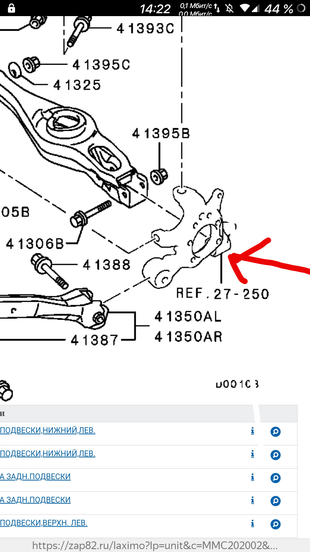

Приветствую. Подскажите номер сайлентблока задней цапфы, к которому крепится поперечный рычаг подвески pajero V98

polivak писал(а): номер сайлентблока задней цапфы, к которому крепится поперечный рычаг подвески pajero V98
https://www.exist.ru/Price/?pid=D1E0646 ... Mitsubishi

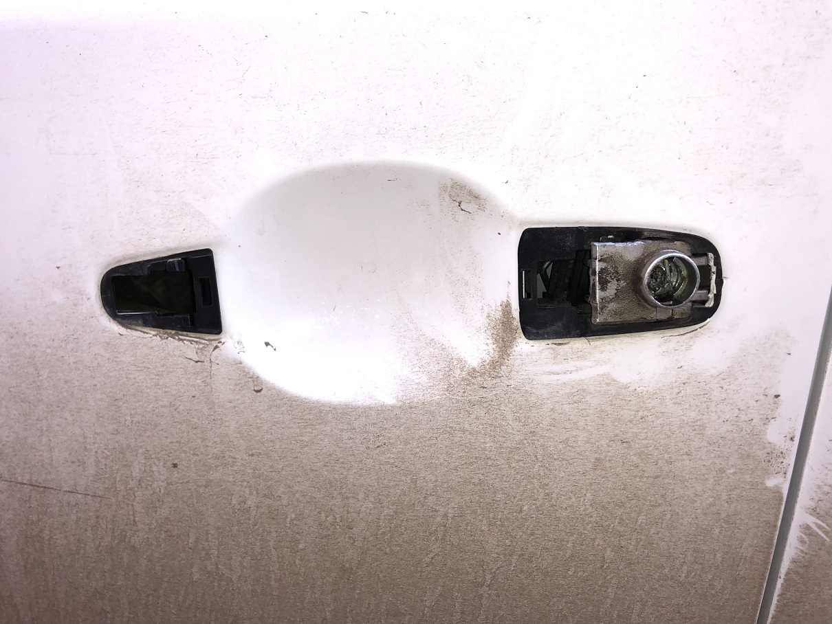

Доброго времени суток!
Ездил на этой неделе на рыбалку (MPS2014 дизель 2,5), оставил утром машину на берегу дона, а сам уплыл на лодке. Вернулся вечером (возможно что спугнули, т.к. следы на песке были похожи на бег), обнаружил что машину пытались вскрыть, выломали полностью ручку водителя (фото ниже), а так же пытались отжав немного дверь сверху (водительскую) что-то просунуть, наверное проволоку до ручки открывания водительской двери. Дверь еще не вскрывал, что там сломали не понятно. Водительская дверь изнутри ручкой открывается.
1. Подскажите какие номера частей нужны и что (и где дешевле, может на алиэкспрессе поискать).
2. Как вариант, пока (новую ручку не купил), можно ли с другой двери (лучше задней) ручку переставить (сейчас приходиться через пассажирскую дверь, открывать водительскую ручкой изнутри.
3. Можно ли вместо личинки поставить что-то типа кодового замка (чтобы набрав код-пароль открывалась дверь) или еще лучше отпечатком пальца 8)) Так можно было бы запирать в авто на рыбалке или нырялке, спрятав ключ внутри, не боясь его потерять или утопить.
