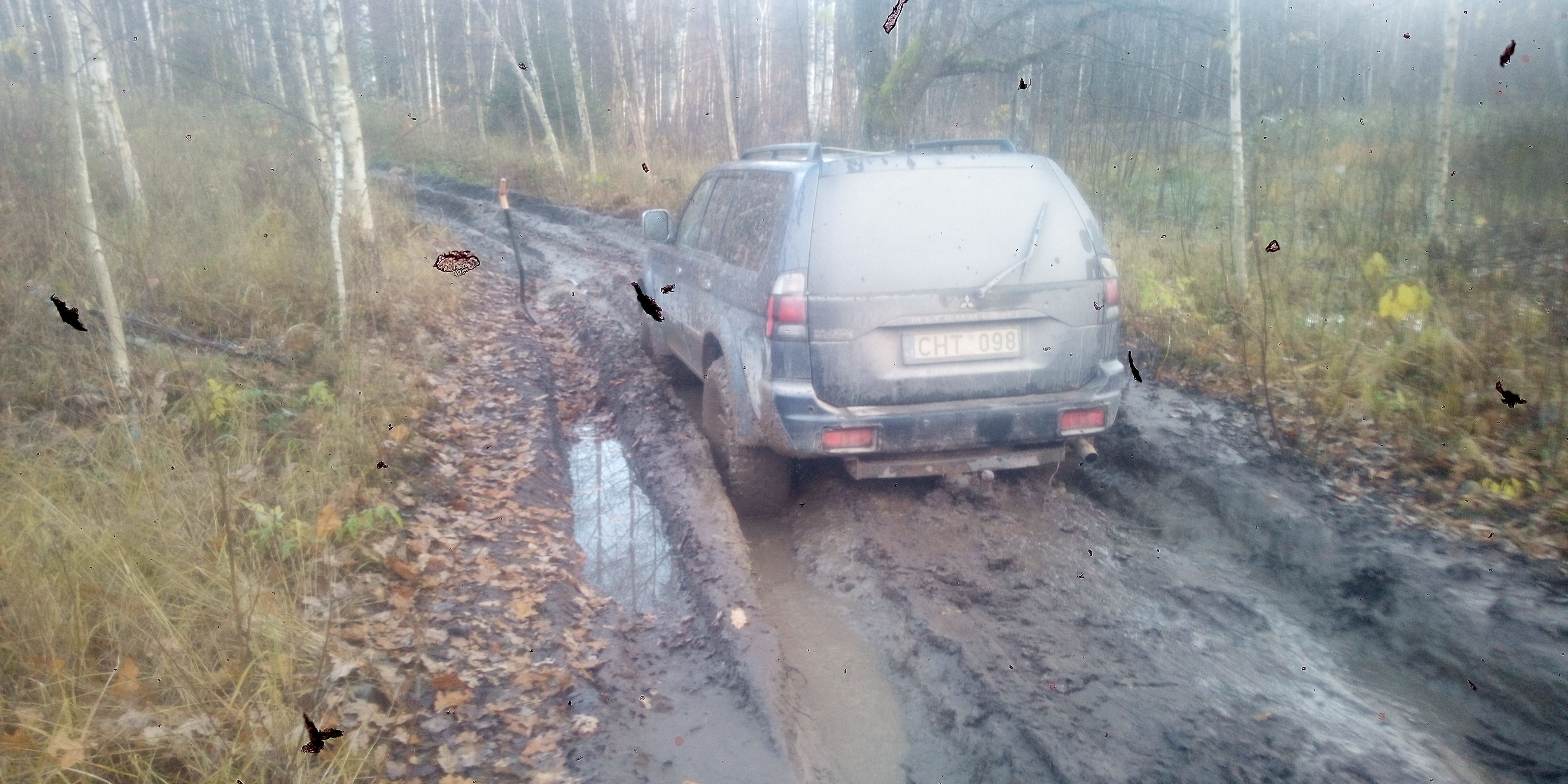

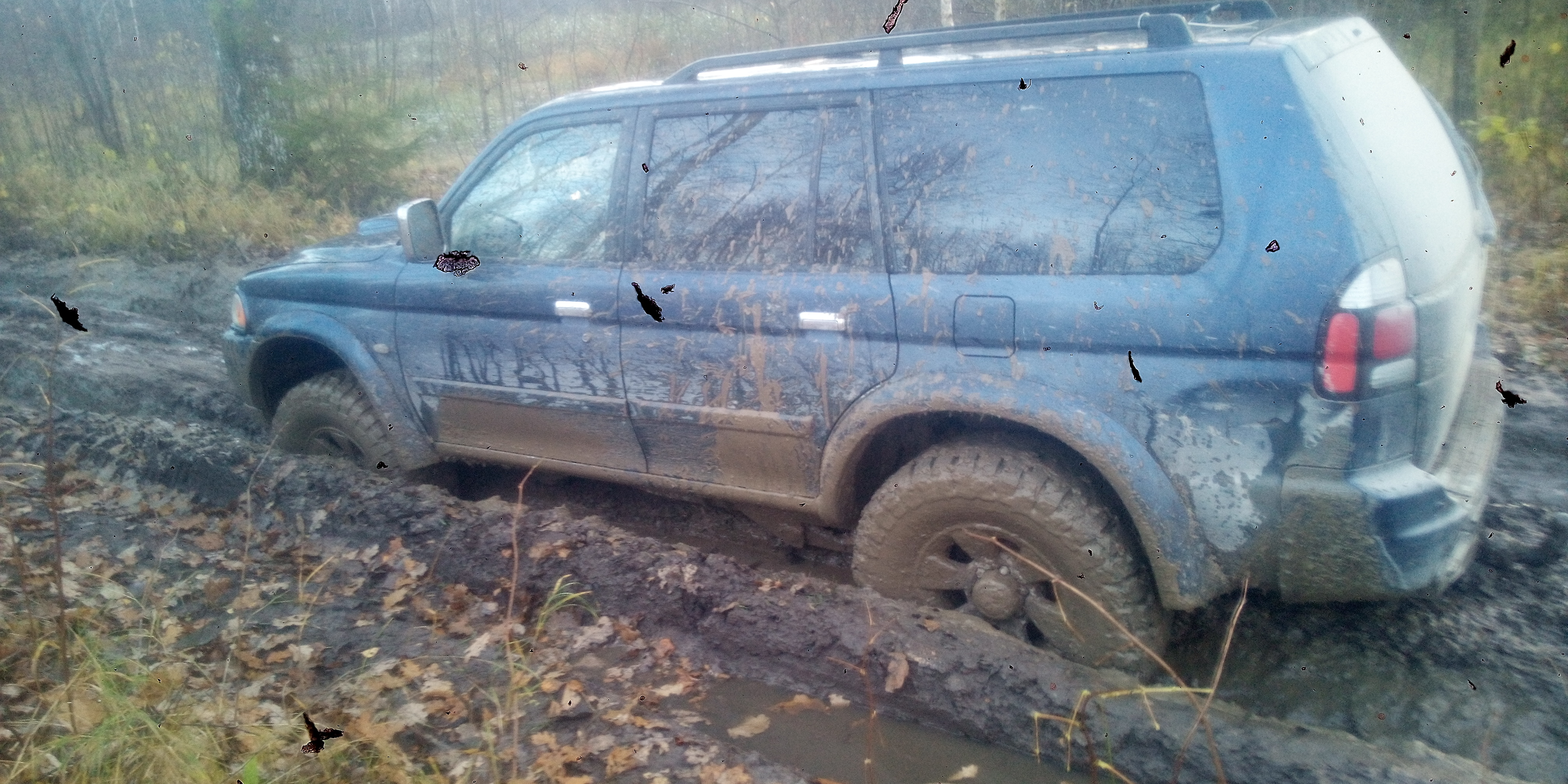

Посадил на пузо сегодня. Колея полугодовая, только от моей машины. Потихоньку врезался. Плодородка см 20 и песок. Как дожди, в этом месте набирается вода, размокает, и с колесами потихоньку выносится в протекторе. По итогу ездил, недели две, чиркая пузом постоянно. А сегодня встал. Часа полтора с лопатой из под днища выкопал, и выехал.
Накидал лапиков в колею и опять езжу.
Справа/ слева объехать невозможно, старые пни.

Мой первый внедорожник. Паджеро Спорт 2.5 дизель, 2007
Aleksej2000 писал(а): ↑ Колея полугодовая, только от моей машины.
Если ты один там ездишь, почему дорогу себе не делаешь? Хотя бы из ,, мусора". Кустами засыпать жидкие места. Мешками со щебнем или любым другим заполнением.Aleksej2000 писал(а): ↑ Колея полугодовая, только от моей машины.
У нас возле одной деревни небольшую низину матрасами и т.п из сараев со всей деревни выстелили, а поверх коврами
потом это конечно всё укатали вниз, но дорога проезжаемая стала.
Я сделал, пни экскаватором убрал. Дорога была хорошая.lesnik5000 писал(а): ↑ Если ты один там ездишь, почему дорогу себе не делаешь?
Но был половодный паводок, и пруд рядом разлился, и эту дорогу залил. А мне весной надо было проехать. И прорезал дерн.
И год мокрый, вот потихоньку в коллее вода стоит и размокает, а машина колесами выносит.
Сейчас осенью будет экскаватор на хозяйстве, конечно буду делать.
