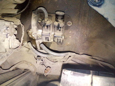

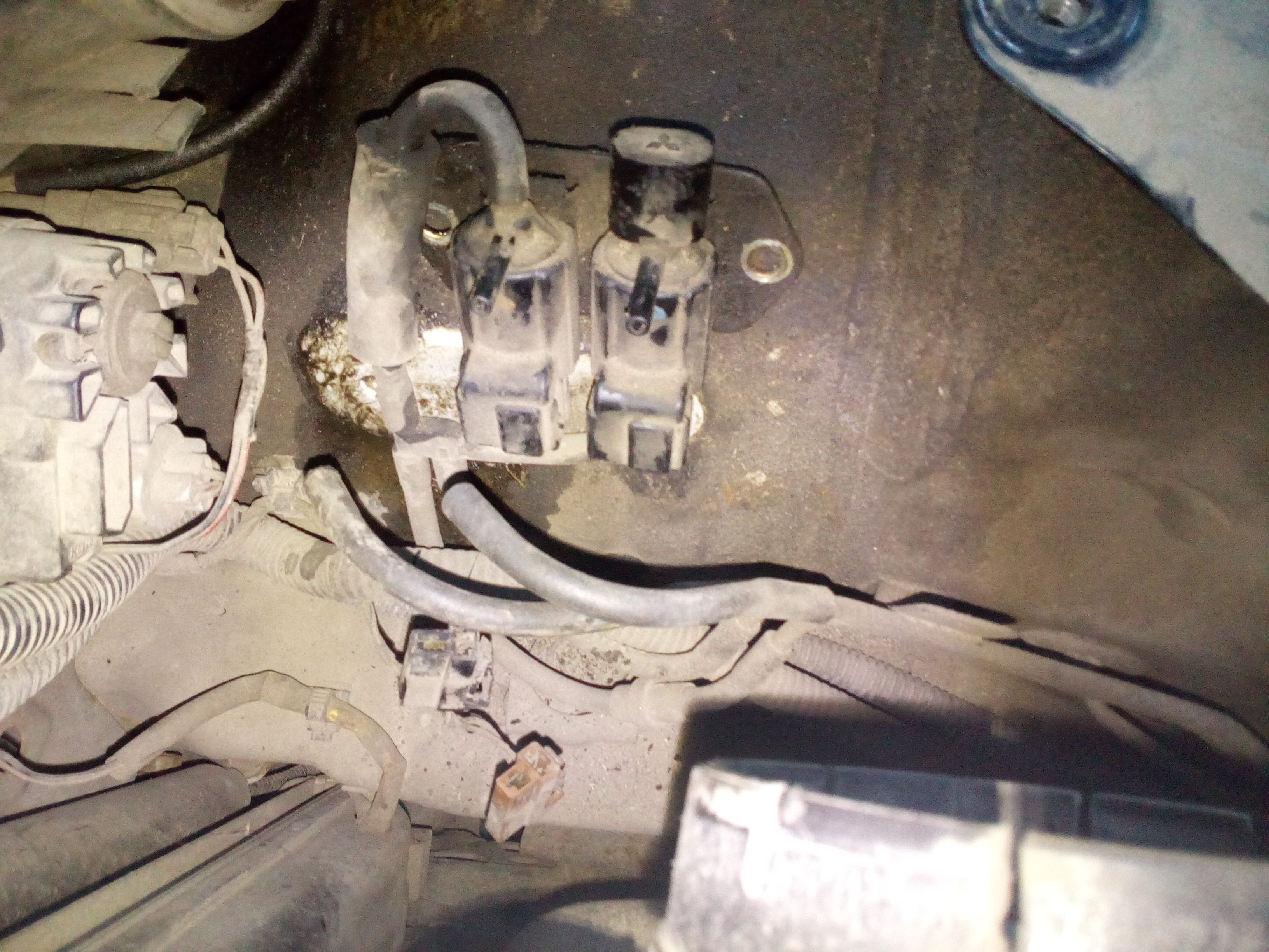

Спасибо- завтра после работы попробую-отпишусьSmoAG писал(а):Открываем капот, с левой стороны у фары стоят 2 соленоида к ним подходит трубочка от вакцинном насоса, и проверяем как они работают, при 2h один пропускает в одну сторону другой в другую, на 4h он работают на оборот.
Мигает лампа блок. межосевого деф.

Проверил- я так понял соленоиды- 2 черные херннюшки к которым подходят тонкие трубки. Посмотрел на 2h- ближний работает( в себя сосет), другой без полный ноль. 4h полностью тоже самое -один не работает, другой не меняя направления так же сосет в себя.SmoAG писал(а):Открываем капот, с левой стороны у фары стоят 2 соленоида к ним подходит трубочка от вакцинном насоса, и проверяем как они работают, при 2h один пропускает в одну сторону другой в другую, на 4h он работают на оборот.
Озвучь пожалуйста вердикт)))

какое номинальное сопротивление у ваших соленойдов?

во я дятел- я просто трубочку скидывал и на ощупьSmoAG писал(а):какое номинальное сопротивление у ваших соленойдов?

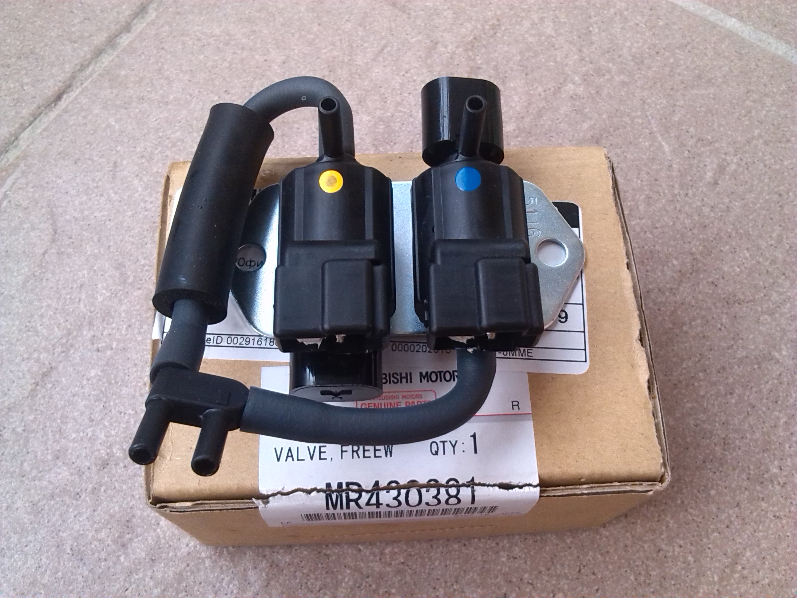

Победил свою проблему...
Симптомы были такие - в положениии рычага раздатки 2WD при езде со скоростью > 120 км/ч через примерно 30 километров раздатка выпадала в аварийный режим. Считал коды ошибок, всего одна ошибка с кодом 35. После сброса кламмы аккумулятора, в не-аварийном режиме раздатки передний кардан рукой не крутится, зачит передний привод подключён даже в положении рычага раздатки 2WD.
Заказал из Южной Кореи Хёндовские вакумные клапана, на упаковке написано "Сделано в Корее", однака по внешнемы виду качество похоже на Китай. Поменял сразу оба клапана и режим 2WD стал включатся корректно. Посмотрим, сколько проживут эти клапана, если сдохнут, куплю родные, хотя они значительно дороже.
-albertr
-albertr

Было описанное (выпадало в аварийный режим после 60-80 км), что компостировало мозг года два. Купил вакуумник с японского распила, который вывел раздатку в вечный аварийный режим, из которого оно не выходило никак. Короче, плюнул и поставил оригинальный (рублей 6 отдал, или около того). Все, проблемы нет.

Тоже плохо отключался передний мост, иногда раздатка впадала в аварийный режим. Проверил вакуумные клапана. Тот что ближе к салону работает (через него проходит вакуум от впускного коллектора) когда включен полный привод. Тот что ближе к фаре работает (через него проходит вакуум от впускного коллектора) когда передок отключен. Барахлил именно тот что ближе к фаре, из-за этого плохо отключался передний мост. Побрызгал ВДшкой в верхние трубочки клапанов (именно верхние трубочки от клапанов идут к приблуде, которая висит на мосту переднем и вкл/выкл передний мост). Работа клапанов восстановилась и передок стал отключаться нормально.

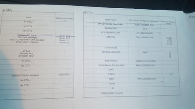

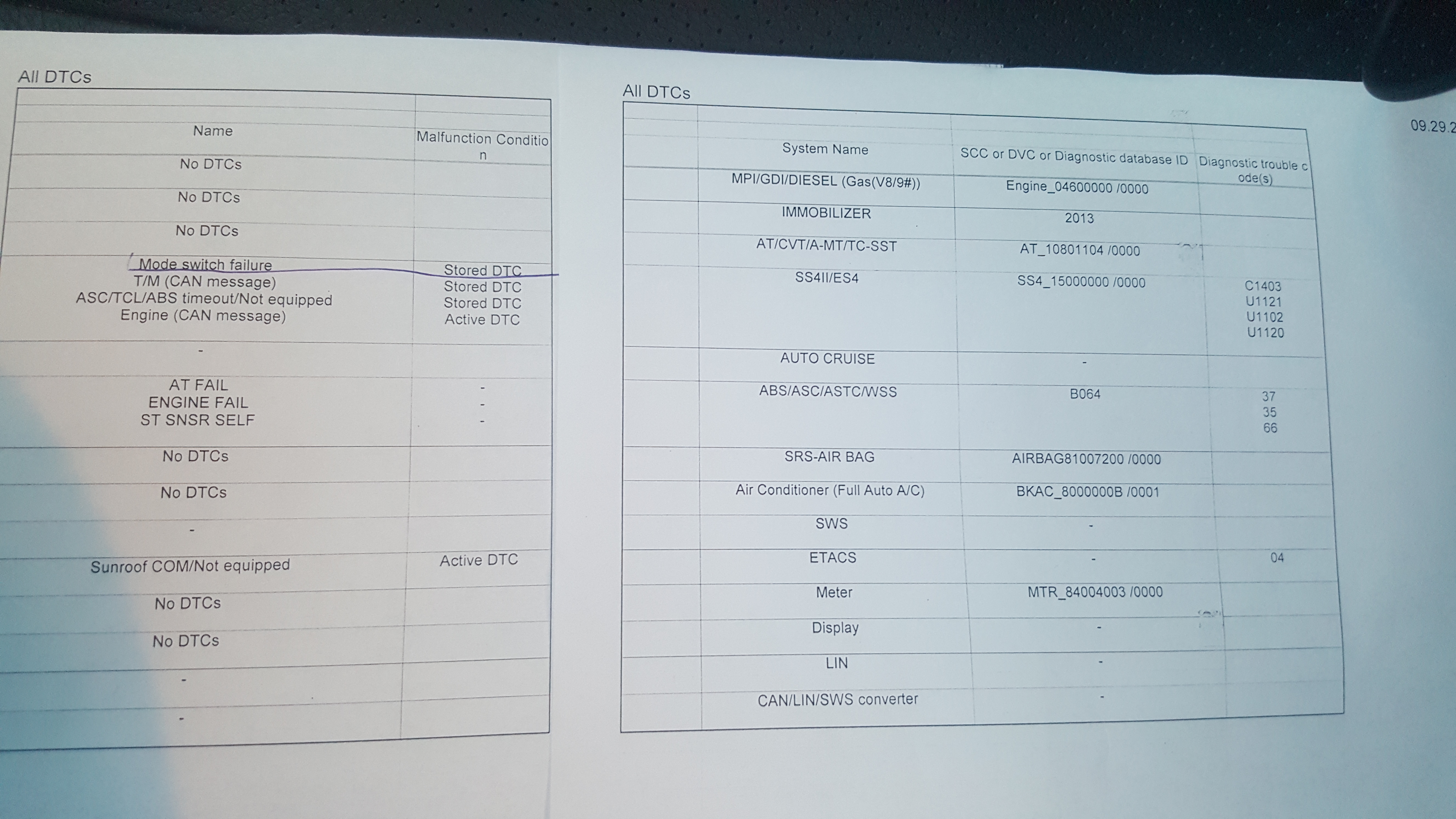

Добрый день уважаемые коллеги! С недавних пор раздатка стала уходить в аварийный режим и загораются лампы курс.устойчивости вкл/выкл. Все это дело сбрасывается выключением зажигания. Иногда вместе с вышеуказанными индикаторами стал загораться джекичан. Его сбрасываю путем снтия клеммы акб. Сегодня был у официалов и они мне что то невнятное там прожевали и сказали приехать на сл.неделе.
Ниже фото чек листа. Не нашел инфы по ошибке С1403, может кто подскажет?

Всем привет!
В конце августа купил и установил новый оригинальный комплект клапанов. Проехал более 6000км (из них большинство по трассе на заднем приводе). Все работает как часы. Проблема с самопроизвольным подключением полного привода и, соответственно мигания лампы дифференциала по трассе, полностью ушла. Факт. Даже плевать 3 раза не буду.
Так что гражданам, в случае начинающихся глюков с клапанами (как выявить неисправность именно клапанов ранее разжевано и пережевано), рекомендую ставить новые оригинальные клапана, а не экспериментировать с "идеально подходящими" клапанами от KIA (Волги и т.д.), пытаясь съэкономить.
