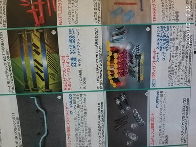

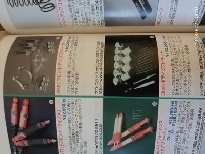

Японцы по асфальту? Саш, ты видать не в курсе как у них башни сносит от бездорожья...)) Там с Джимником и Пыжом такое творят....закачаешься.
Ставят и сошки у них специальные с изгибом и тройки сделаны шикарно и ходят они как настоящие швейцарские часы....и не только по асфальту
да, кстате, у меня этот каталог и лежит...если ты еще не забыл
