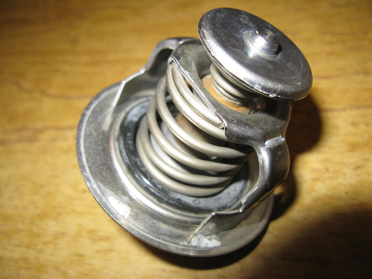

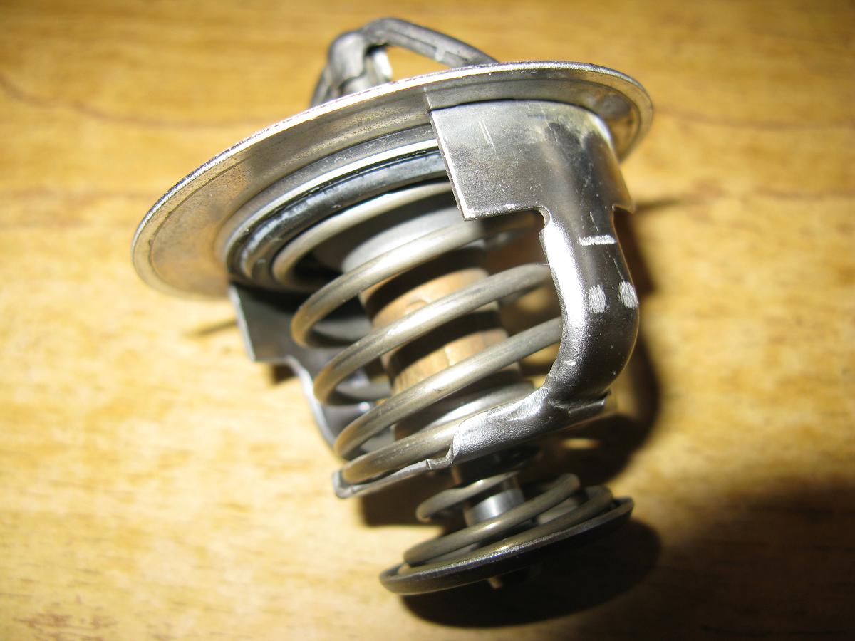

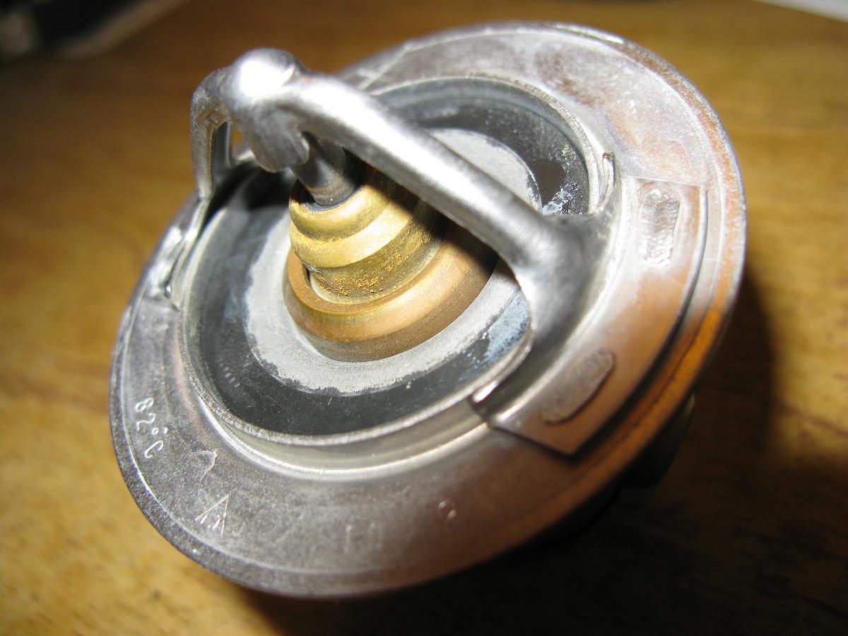

Так, для интереса выкладываю фото родного термостата. Клапан там обрезинен и прилегает очень плотно!!! Никаких дырочек и тем более щелей конечно же нет. Был извлечен по дурости, но оказалось, что при "кипячении" открывается и закрывается медленно и поздноват на закрытии. Начало открытия по градуснику ровно на +82 градусахАрмеец писал(а):По мануалу с дыркой этой на бензиновый двигун и 4m41...на наш движок БЕЗ КЛАПАНА.

SNOOPER, мы про оригинальное митцубишевское говорили...

Napic писал(а):Клапан там обрезинен и прилегает очень плотно!!! Никаких дырочек и тем более щелей конечно же нет.
Вот...а на Гейтсовском термостате - резинки нет, а есть еле видная на просвет щель по кругу клапана.

С одной стороны щель даст выход воздуху, а с другой - в такой мороз лучше оригинальный, только воздух надо будет выгнать...Армеец писал(а): Вот...а на Гейтсовском термостате - резинки нет, а есть еле видная на просвет щель по кругу клапана.

В том то и дело...что в моем случае зимой мне офигенно комфортно.Napic писал(а): С одной стороны щель даст выход воздуху, а с другой - в такой мороз лучше оригинальный, только воздух надо будет выгнать...
Но вот летом...пропеллер не выключается с весны до осени....
Менять буду однозначно.
