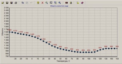

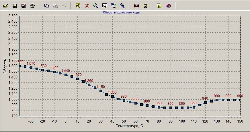

Да! Чек загорится в обоих случаях. Ещё один отличительный диагностический признак - повышенные обороты движка при прогреве. Не знаю точной шкалы соответствия оборотов, но где-то 1500-2000 при холодной заводке движка должно быть. Потом по мере прогрева обороты падают.Кислый писал(а): Важно проверить еще и цепь этого датчика, возможен обрыв или коротыш .... но должен загореться чек.

тышша семьсот на старте.

Там по идее не должно так жёстко быть, от температуры за бортом зависит. У меня к девятке прога была перепрошивочная, дык там посмотреть ХХ можно было вот так:
Где-то подобную картинку по паджере бы найти, она отличается от этой.
