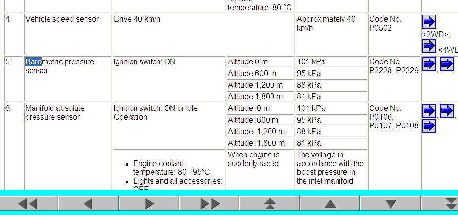

Тут дело вот в чем. Как прально сказал Свят, у нас стоит барометрический датчик давления в ECU
Т.е. если мы занизим (любым способом) показания МАП, то при включении зажигания ECU посмотрит заниженное показание датчика МАП и поставит это значение в соответствие своему барометру - т.е. пропишет например 0.8 В Мапа - это 101 кПа давления - это уровень моря и толку от занижения давления, в этом случае, уже не будет.
Надо именно обманывать также как и топливную.
Чтобы на хх и без нагрузки давление не занижалось, а занижаться начиналось только при нагрузке.

FGC писал(а):Я понял что вы имели в виду про барометрическое давление. Пусть Свят сделает эксперимент.
Как бы то ни было, а напряжения эти два датчика выдают одинаковые.
Как показывает таблица, барометр меряет при включении зажигания, а МАП при включении зажигания и на холостом ходу.

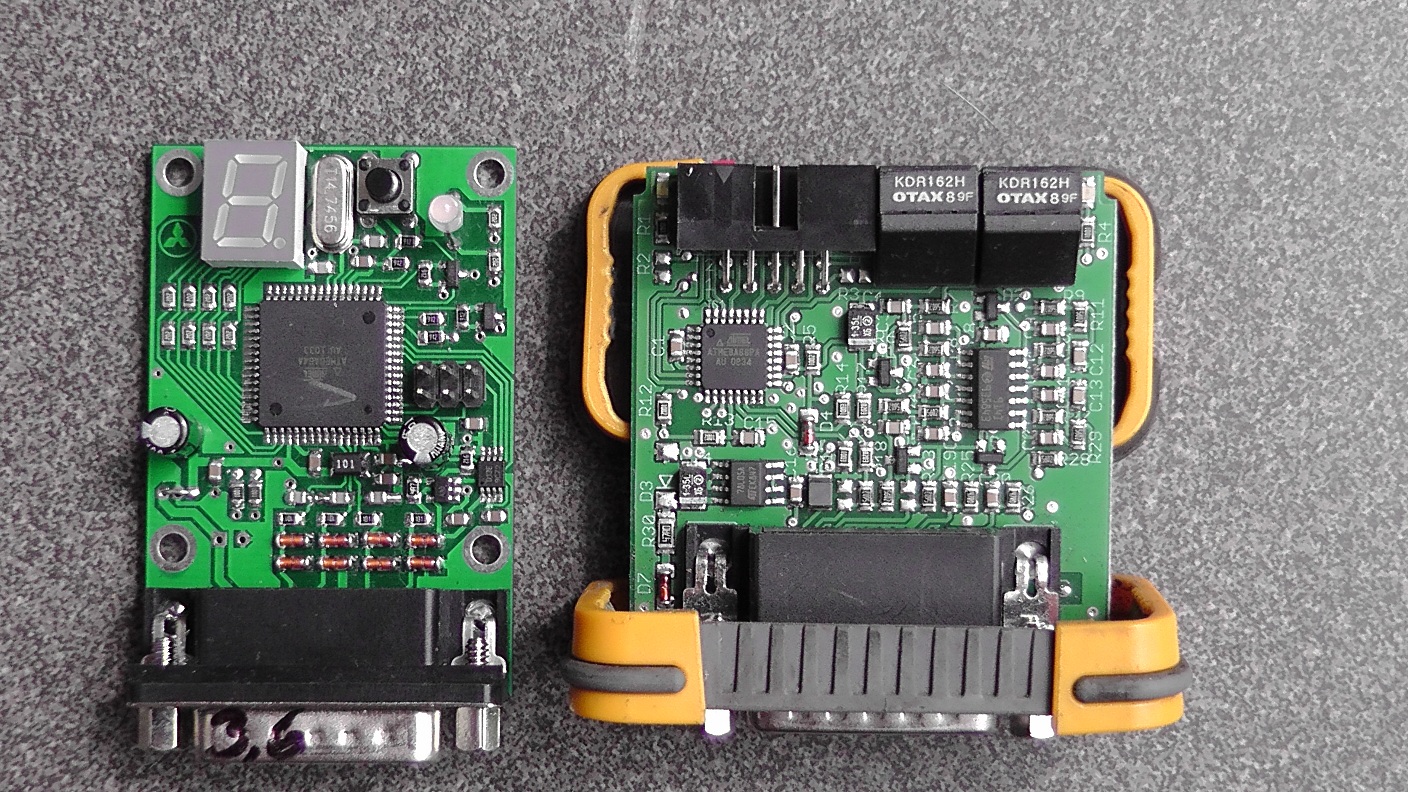

SKS писал(а):Посмотрел сайт RaceChip.
Классная реклама с блондинкой, которая в браслетах и золоте с накладными ногтями устанавливает блок в машину! ::-D: Юре с Игорем тоже надо такую рекламку снять и накрутить 50% к цене бокса.
Обязательно так и сделаем, только еще круче, мы сейчас в Тайланде, так что для съемок ролика пригласим пару трансиков, правда после выхода такого ролика придется цену на устройство поднять не на 50, а на 100% ::-D:
Только чего-то не совсем понял чем этот бокс отличается принципиально от FGC? :*SORRY*:
Особо ничем, кроме того, что в нашем больше предустановленных топливных карт
И как я понял он еще более универсален, т.к. предлагается только по Мицубиси для почти 40 вариантов моделей?
Наш тоже универсален, только ставь нужные разъемы для подключения к датчику давления и вперед. На все моторы с коммон рейл. Вопрос лишь в том, что наш FGC-BOX изначально и до сегодняшнего дня был оптимизирован под Мицубишевские движки, есть огромный опыт и были учтены многие ньюансы на L-200, чуть позже на МПС и Ниссанах. У каждой топливной системы, Bosch, Denso и прочих существуют свои особенности и было бы неправильно использовать на разных авто с производителями разных топливных систем, устройство с одинаковой предустановленной топливной картой.

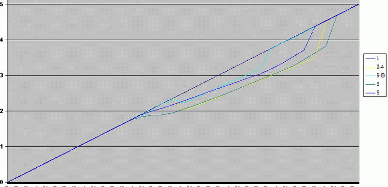

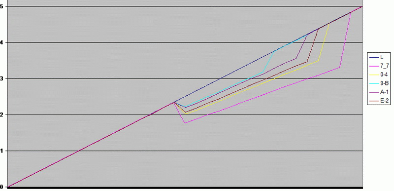

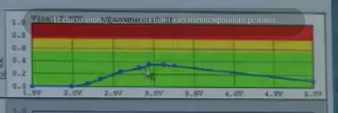

На 46 странице я предоставлял карты на рэйс, также давал ссылку на форум 200крузаков.
Там теже карты рекомендуются что и на л200, хотя машины разные по топливной системе.
Вы сейчас уже умеете анализировать карты, поэтому по новому на них посмотрите.
На верхнем графики рэйса.
На нижнем графике вместе некоторые популярные карты рэйса и наши. По названию карт понятно.
Всеядность этих карт объясняется очень поздней коррекцией с началом уже на средних нагрузках.
Особеность в резком начале коррекции. Это пользователи описывают как --резко начинает реветь двигатель
на определённых нагрузках. Турбояма убирается слабо, мощность повышается, так как амплитуда коррекции присутствует как у нас на 5карте. Моё мнение что работает очень грубо и постоянная нагрузка на топливную и насос с этими ступенями. Бошевские, некоторые датчики работают с более низкого напряжения, для устранения турбоямы нужна коррекция на более низком напряжении, но тогда на нашей они бы влияли бы на холостом ходу.

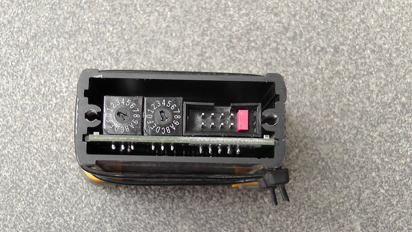

На блоке есть две крутилки, они меняют амплитудную характеристику, но ступень так и остаётся ступенью с началом корреции на 2,3в
Больше года назад был независимый тест блоков у нас на Украине и два варианта блоков рэйс-про и обычный показали одинаковые результаты. Информация по операции в секунду не более чем утка, что бы оправдать подорожание до 500$ от прошлого варианта. На всём сайте делается акцент на то что другие производители не используют на самом деле таких мощных компонентов. Я вижу у них в сегодняшней линейке полудохленький процессор, младшей линейки, в котором памяти в обрез, не хватает даже на точки чтобы прорисовать нормально карты, не говоря про удобный интерфейс индикации и хоть какие то доп функции. Продукт который акцентрируется как продукт наступающего года, получше, в плане процессора, но его разрабатывал тот же инженер, делая ставку на низкую себестоимость. Всё таже одна программа включаемая перемычкой.http://www.racechip.de/Chiptuning-chron ... 93iqnoei91
Кому нужен адаптивный блок, могу сосватать. Есть некоторое количество кто с него перешёл и теперь лежит.
Один подарили мне. Мне не удобно принимать такие дорогие подарки, за 500$ :) Могу продать этот рэйс по цене
нашего блока и отправить эти средства человеку, в качестве конпенсации, который отправил рэйс и купил наш.
Так наверно будет честно. Могу залить карту с формой рэйсчипа, кому понравилась.
Меня больше всего достало что пользователи рэйса пишут мне на сайте вопросы по его использованию :) .
И пользуются моей инструкцией по установке, так как блондинка не показывает где на нашем двигателе датчик.
Я поэтому пока его обзор не опубликовал, так как буду только его пользователям отвечать :)

http://www.youtube.com/watch?v=lFu5C8ty ... r_embedded
Раз пошла такая пьянка...
Обратите внимание на работу с графиком и штурм горки :)

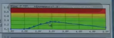

Свят я всё заметил! Обсуждали это устройство http://www.pickupclub.ru/forum/showthre ... ight=tunit Одна карта коррекции, слабо помогающая на песке и горке. Оно так должно работать по коррекции.
Карта похожая по форме и амплитуде на 3. Начало коррекции с 2вольт, после захода на аварийные значения более 4в, возврат на линейный участок не происходит.
Дикого восторга ни у кого от использования нет, как от третьей карты. Замечено нарушение в работе с газом, в виде подброса оборотов после сброса педали.
Всё удовольствие 800$
