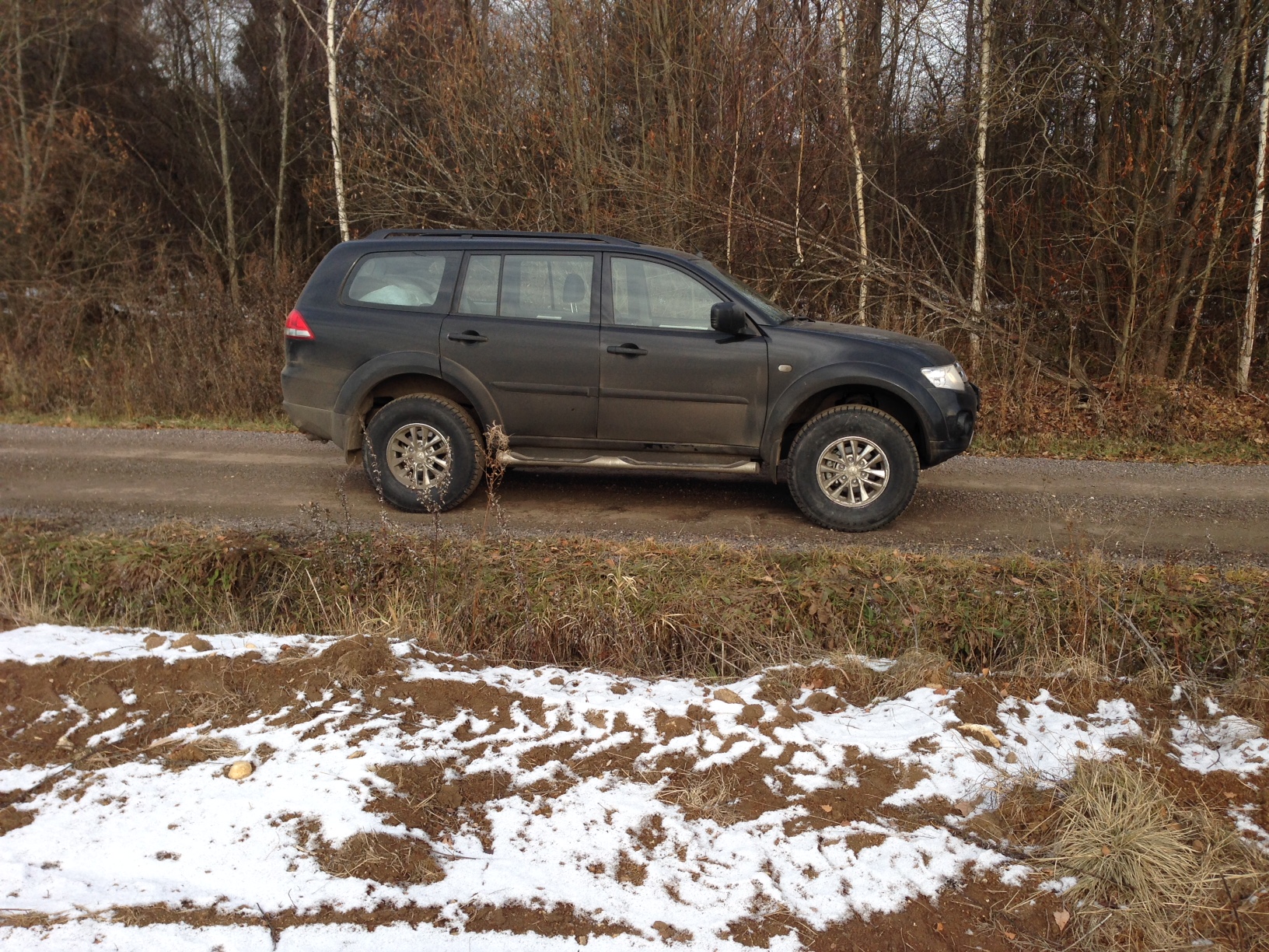

Re: Колёса для NMPS
Честно не догадался тогда про диски спросить! Торопилси!drozd272 писал(а):Возможно у него диски с вылетом 46 были от П-4
Это я все читал, поэтому пока и поставил резину, что в подписи!Кроме того, в случае установки нештатных пластиковых подкрылков (локеров) и шин нестандартных (бОльших) размеров, может возникнуть необходимость подкрылки слегка подогреть-подогнуть, чтобы не цепляли в крайних положениях?????.
Для информации: штатных пластиковых подкрылков MMC не выпускает; даже те, что продают ОД - нештатные.
Пока все ок!
NMPS 2011 https://www.drive2.ru/r/mitsubishi/661649/, обновленный передний силовик лайт с лебедкой, зад от МШУ, 285/75 16 Комфорскр, перед - ОМЕ, зад .

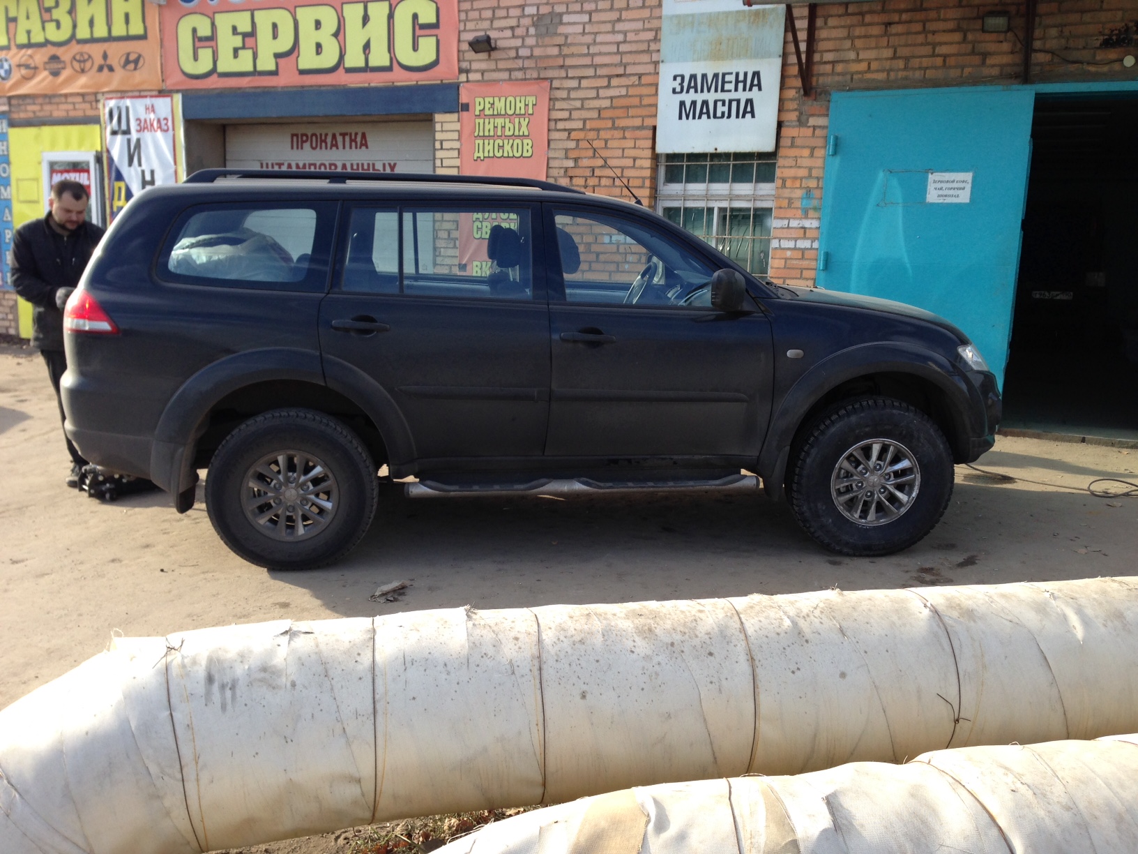

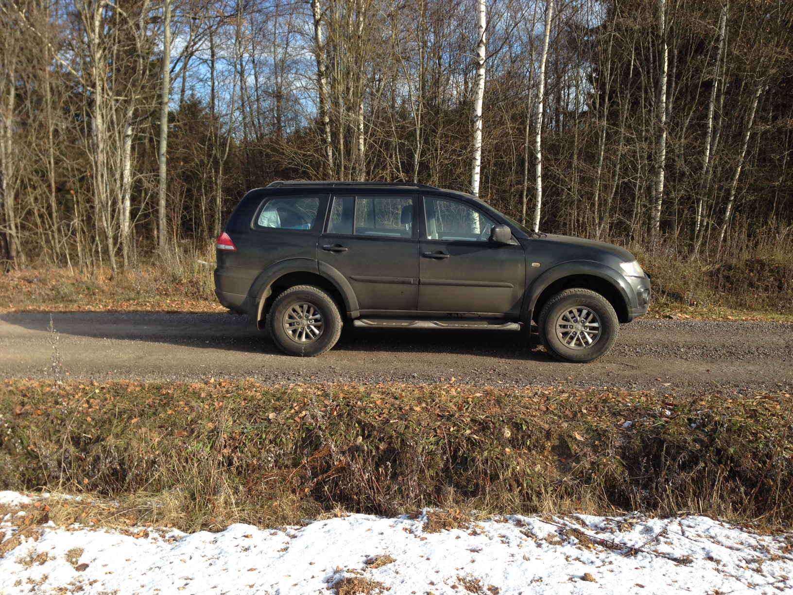

marlipuz
- Сообщения: 28
- Зарегистрирован: 22 ноя 2013, 09:08
- Мой автомобиль(и):: NMPS 5MT
Re: Колёса для NMPS
поменял резину: было - стоковый бридж 265/70R16, стало - хакка ЛТ2 265/75R16
стало заметно мягче на стыках и мелких камнях, шипы шелестят, не замечаешь, общий уровень шума от колес уменьшился
Резина нигде ничего не трет, подкрылков нет
Лето-стоковый бридж 265/70R16
Зима-хакка ЛТ2 265/75R16

Пересаживаюсь с лифтованной НГранд Витары (клиренс 275мм колеса 30,5") на НМПС (штатный клиренс 220мм, колеса 30,6").
Опыт показал, что зимой 30% охотничьих мест на этой Гранд Витаре становились недоступны. Стратегически замена машины предполагала улучшение проходимости по снегу. А по снегу важен размер колес и клиренс. Ход мысли такой:
На штатную НМПС со штатными дисками встают максимально большие колеса 31.6" х 10,5" (например 265/75R16). Чтобы не цепляли подкрылки, их возможно надо будет подогнуть, прогрев феном. Думаю клиренс будет маловат,- 232мм. Похоже надо ставить 33" колеса;
Перечитав сотню страниц форума, так и не понял,- какой минимальный лифт для этого нужен? Нашел разные сообщения по этому поводу. Кто пишет, что 40-50мм лифта подвески хватает, кто-то 40 миллиметрами бодилифта обошелся. Вроде как ясно, что если все вместе, и лифт подвески и боди, то ничего тереть/цеплять не будет. А вот по-отдельности не ясно.
Знатоки,- помогите новичку.
В связи с планируемой лифтовкой и установкой 33" колес интересуют вытекающие вопросы:
- на какой примерно скорости езда по нашим трассам на такой НМПС станет некомфортной,- придется ловить дорогу?
- и насколько неудобнее по городу на ней ехать?
