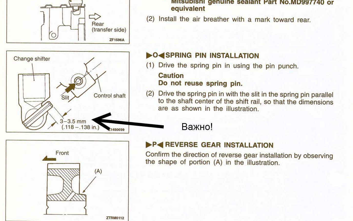

После пробных покатух выявил две непонятки, прошу помочь.
1. В режиме пониженной передачи включаю заднюю а рычаг КПП выключает понижайку в режим жёсткой блокировки.
2. Менял передние колодки и обратил внимание что поднятое переднее колесо вращается очень туго. Не может ли мягкая блокировка быть включена при положение рычага РКП в режиме заднего привода?
Паджеро 2 (до рестайл, 1996), V43W, 6G72 - 24 кл, МКПП, SS, бодик 6-0, шнорк, лебедка 12000Lb, силовик спереди, лето - Interco TSL SSR 35x12.5, зима - Nankang IA1 35x12.5

Re: Замена цепи в раздатке Super Select
Скорее всего перебил штифт
Ну да, я забил его до конца хотя когда разбирал то обратил внимание что он не заподлицо забит.
Но я не понимаю как это может мешать? Ведь даже если предположить что с левой стороны торчит штифт, и при включении задней передачи этим концом цепляет за механизм рычага РК, то это не реально т.к. рычаг РК справо от него, а торчит кончик шрифта влево.
Надо было ещё попробовать на заведённой машине с отключенным ПП.Suhoi писал(а):.
Чтоб откинуть суппорт из подозреваемых.
