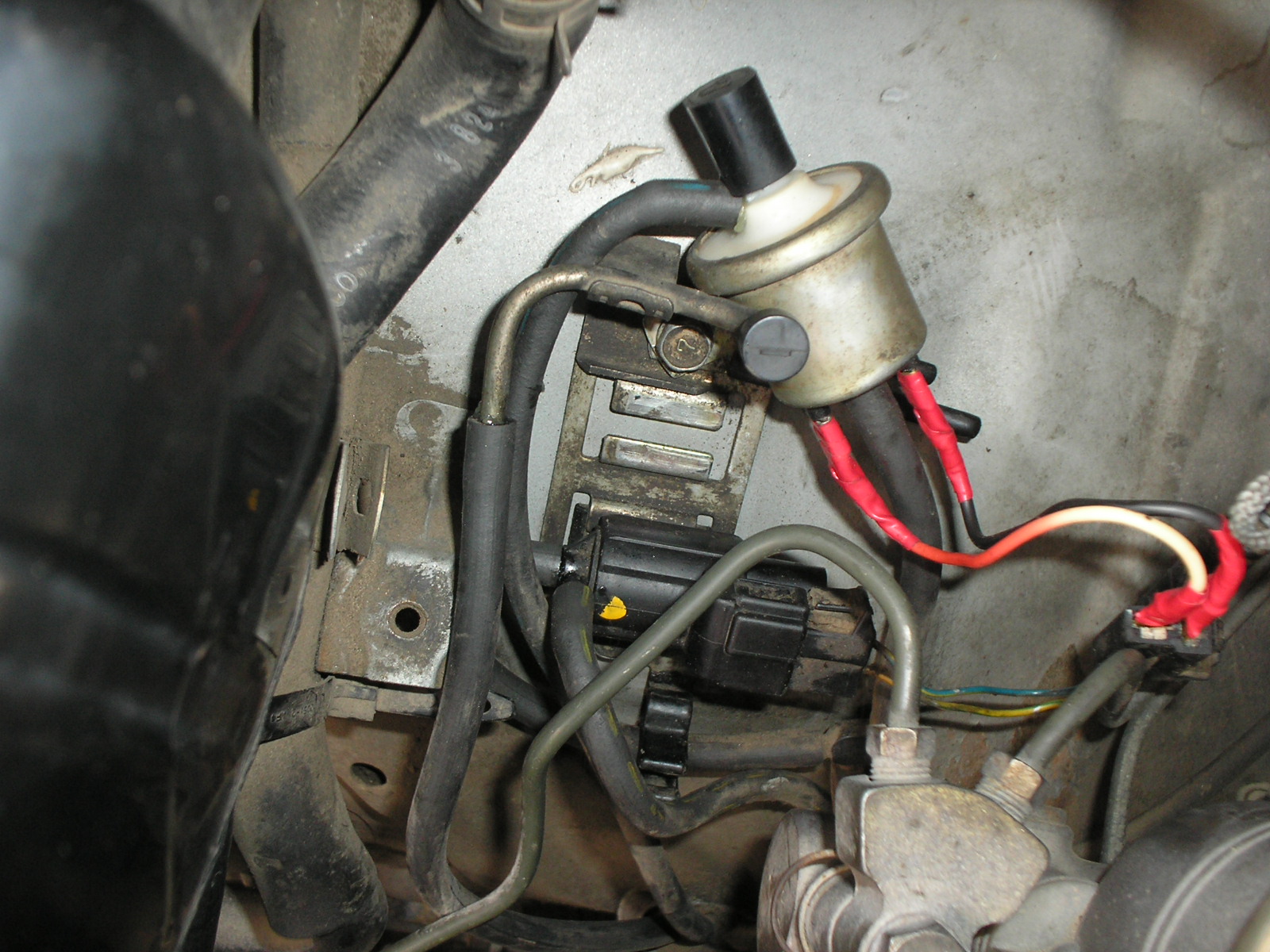

Расскажу о решении моей проблемы с передним мостом.Когда взял Пыжа ,то у него постоянно мигала пиктограмма вкл.переднего моста в режиме 2Н.Поворошив данную тему на форуме решил избавится от надоевшего недоразумения при помощи своей головы и рук,а также данных частей тела младшего брата.Поставив коробу на нейтраль вывешали переднее правое колесо,покрутили,кардан вращается и на 4Н и на 2Н.Осоеденив вакуумные трубки от мембраны вкл/выкл переднего моста,выключил мост без проблем в ручную. И ,о чудо! Индикация перестала мигать.Полез в ввкуумные клапана,при вкл 2Н на оба клапана идет напруга.Это хорошо!Значит что то с вакуумом?Сняв клапана мерим сопротивление. С желтой точкой - 40 Ом ,с синей - 120 Ом. Желтый при подаче напруги с АКБ весело щелкал и перепускал давку,а синий только слегка искрил и давление шло только в одном направлении.Аллилуя!Причина найдена!Решено на следующий день заняться поисками сего клапана,но неожиданно Батя,чинивший рядом мотоблок предложил подать на него 24V от АКБ грузовика,что было и сделано.Несколько раз чиркнув на 24V клапан стал подавать признаки жизни.После этого дали ему 12V +VD 40 и он зашуршал.Пришли к выводу:закис!После этого замер сопротмивления показал 46 Ом.Истина:две головы харашо,а три-мутант!
Теперича индикация в норме,не то что давича.

у меня было тоже самое. накрылся 2 клапан\который ближе к салону\ заменил на пневмоклапан холостого хода от волги .подходят клемы и трубочки один в один и крепеж подходит. возьми тестер и проверь сопротивление на клапанах если 0 то меняй клапан. клапаны находятся около воздушного фильтра .

maks1971 писал(а):у меня было тоже самое. накрылся 2 клапан\который ближе к салону\ заменил на пневмоклапан холостого хода от волги .подходят клемы и трубочки один в один и крепеж подходит. возьми тестер и проверь сопротивление на клапанах если 0 то меняй клапан. клапаны находятся около воздушного фильтра .
а можете этот клапан от волги сфоткать. я ходил по волговским магазинам и спрашивал про пневмоклапан, так на меня смотрели как на больного :*DONT_KNOW*:
один раз ставил от жигулей - круглый, но надо колхозить крепления, да и долго не прожил.
поставил хундаевский без проблем.
Машина куплена для самоедов

клапан от волги, но я менял тот который рядом .заглушки использовать от старого клапана мицубиси.
клапан от волги называется пневмоклапан холостого хода .есть в любом магазине автозапчастей.стоит 5 дол
тут где-то не правда, либо фотка врёт, либо фраза "заменил на пневмоклапан холостого хода от волги .подходят клемы и трубочки один в один и крепеж подходит" :*DONT_KNOW*: :;D:

неделю назад делал. от волги клапан стал один в один даже провода не наращивал, а ты хочешь верь хочешь не верь мне пофиг.
фото не я делал, а взял с форума. клапан такой как у меня.тебе дело говорят.только я менял тот что желтой краской помечен но сути не меняет
