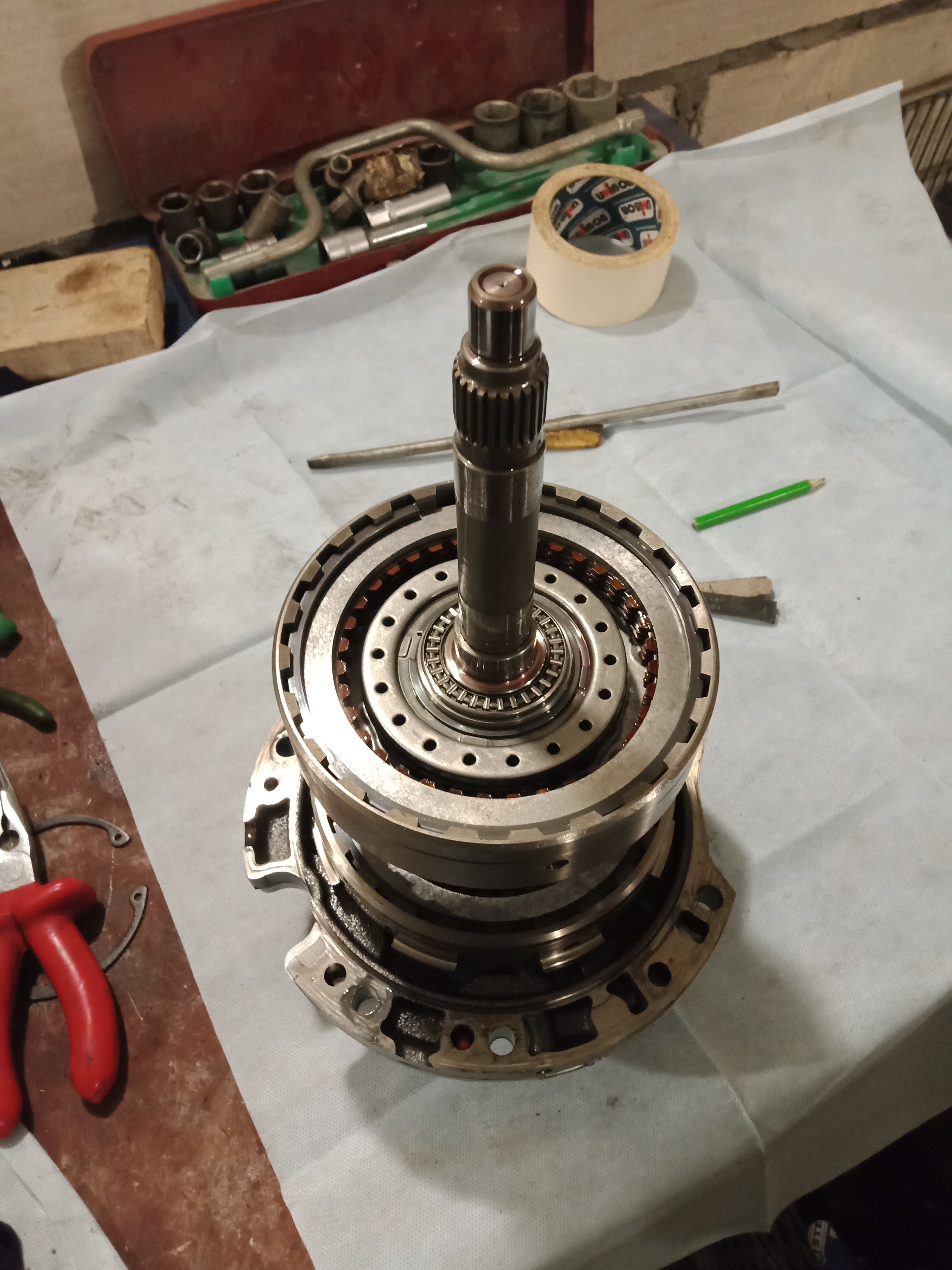

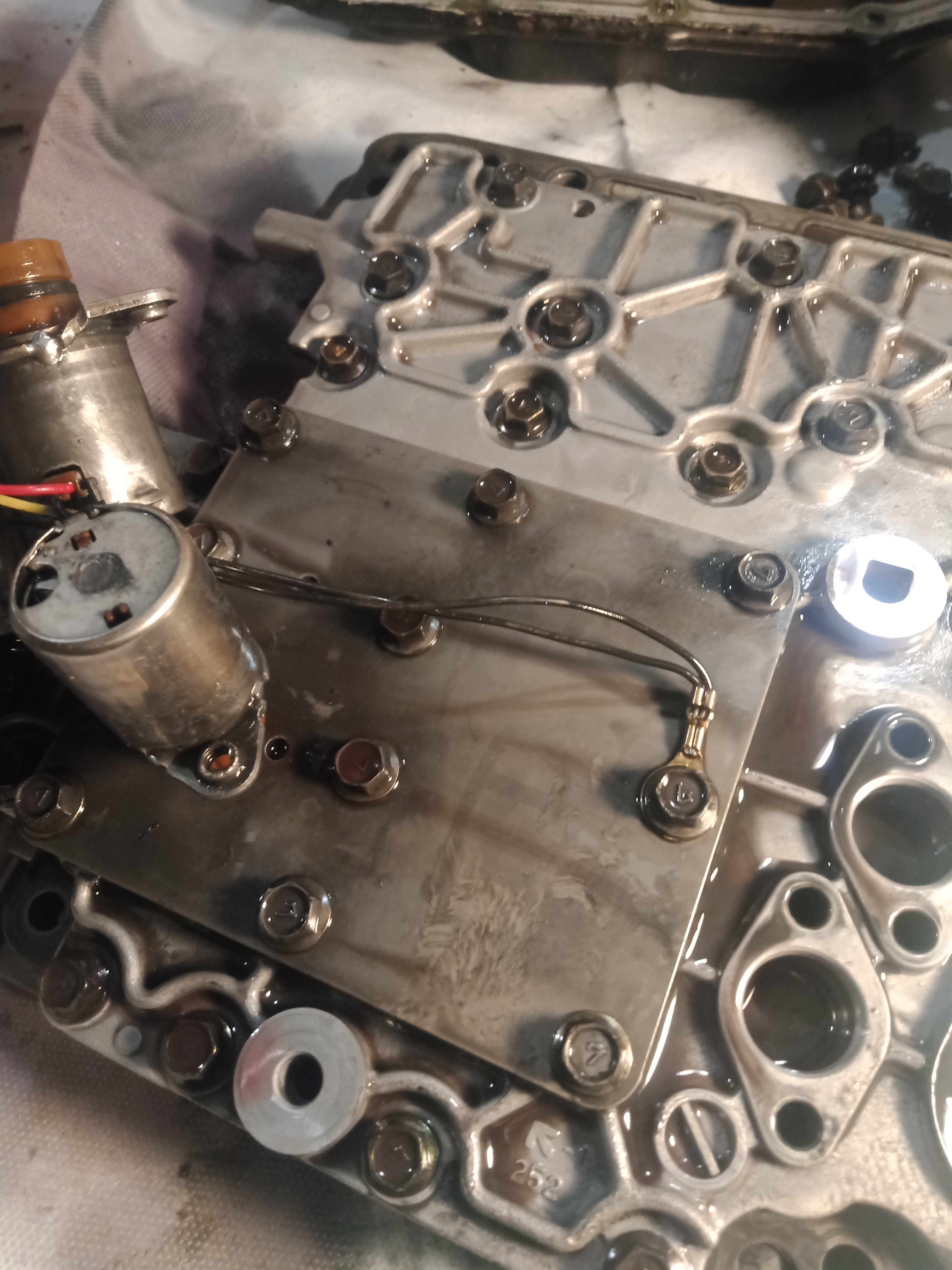

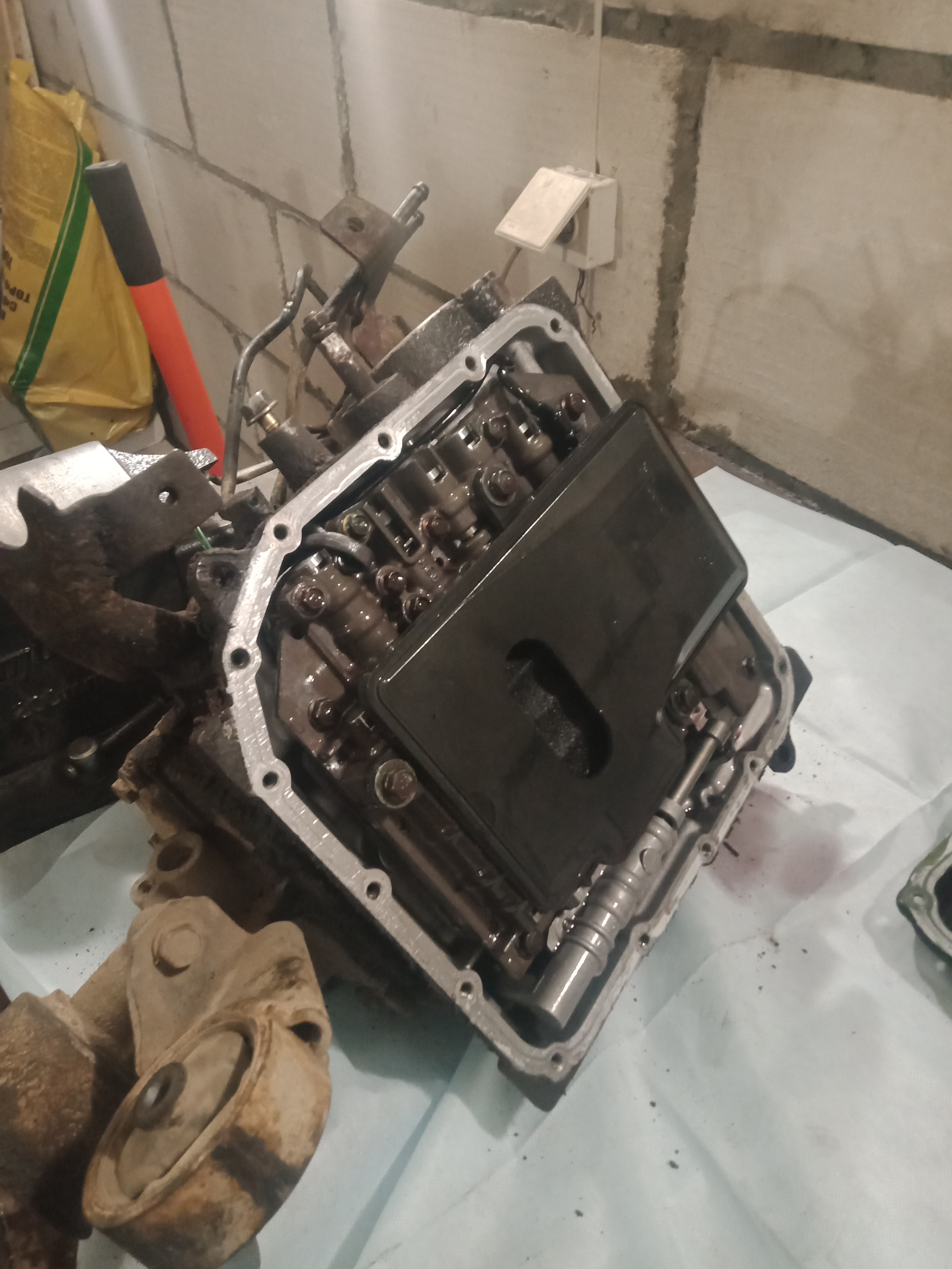

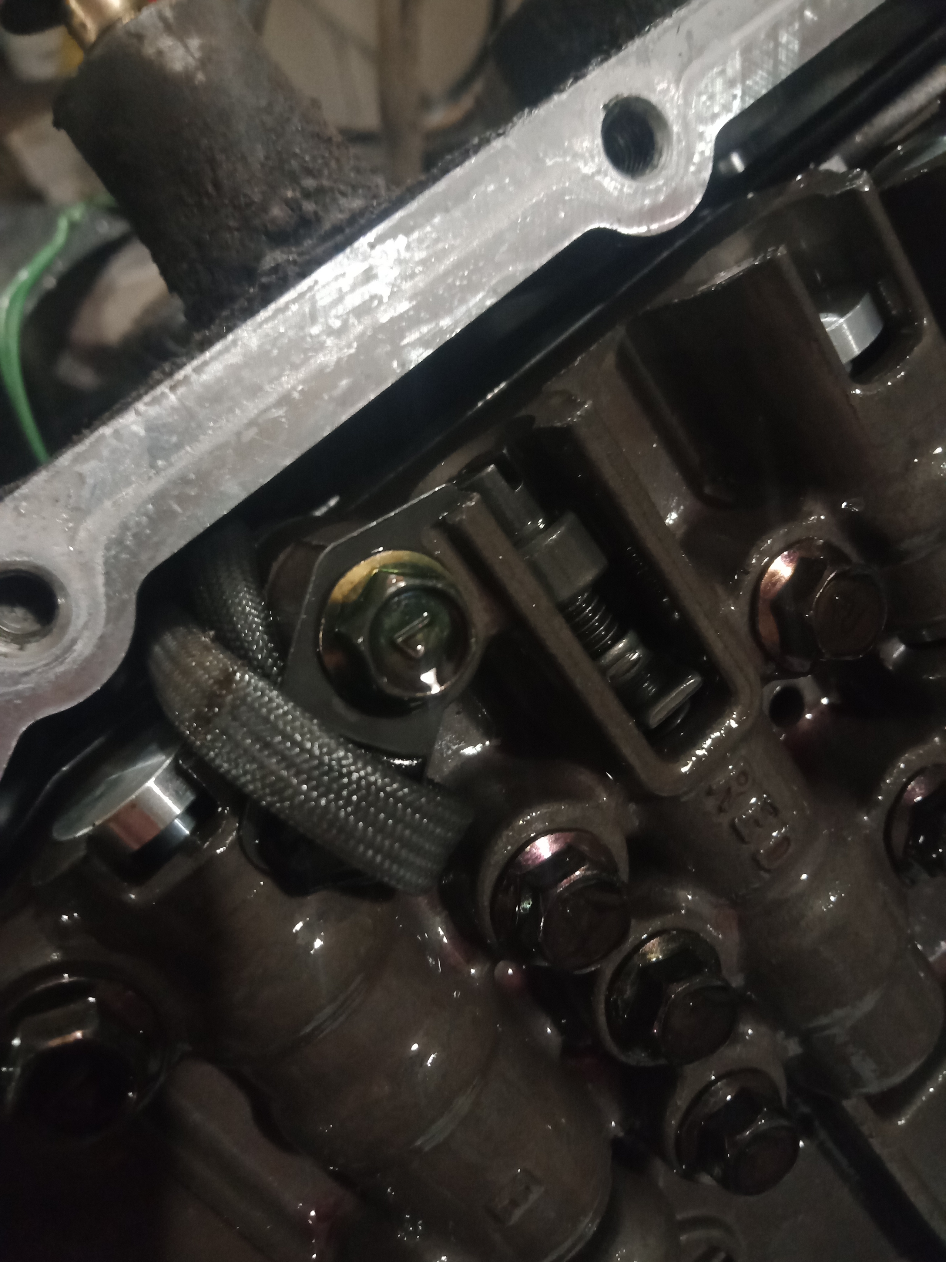

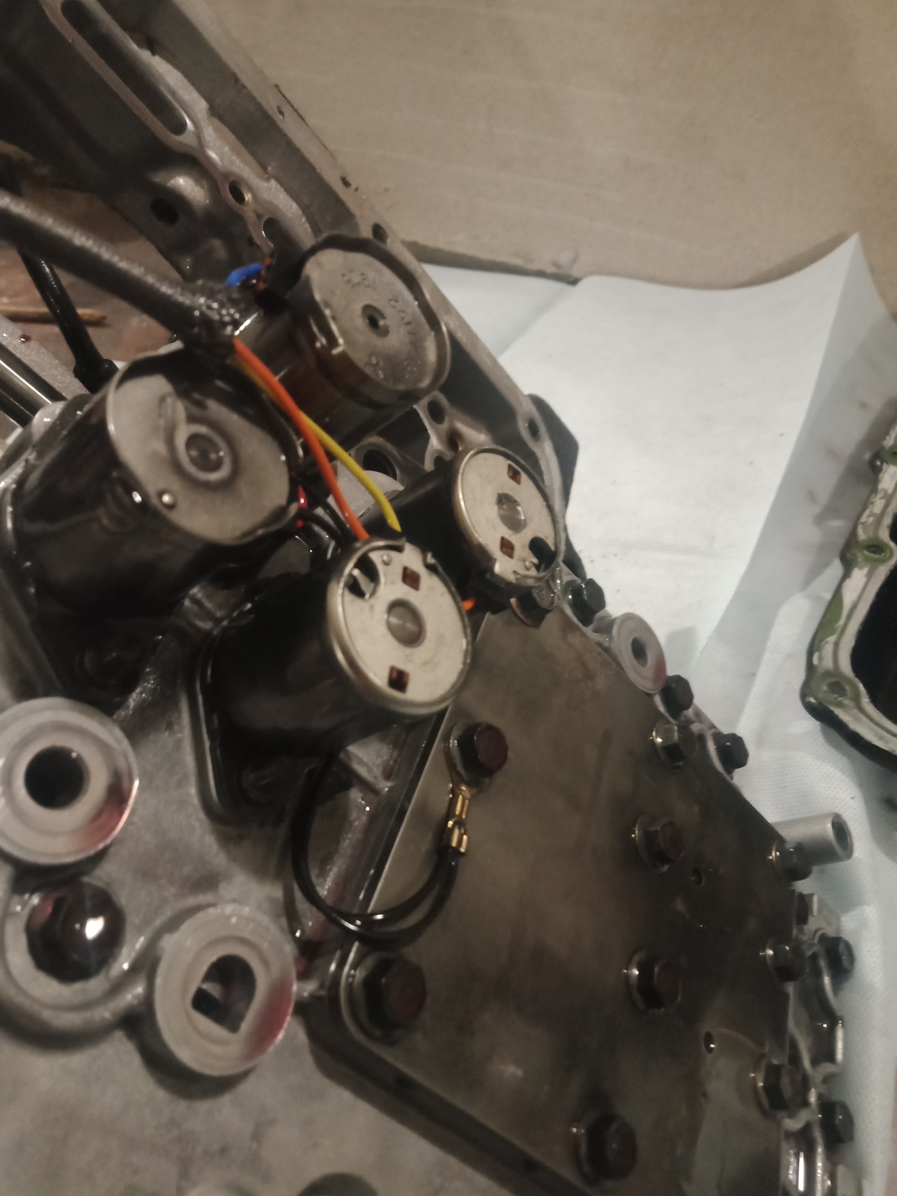

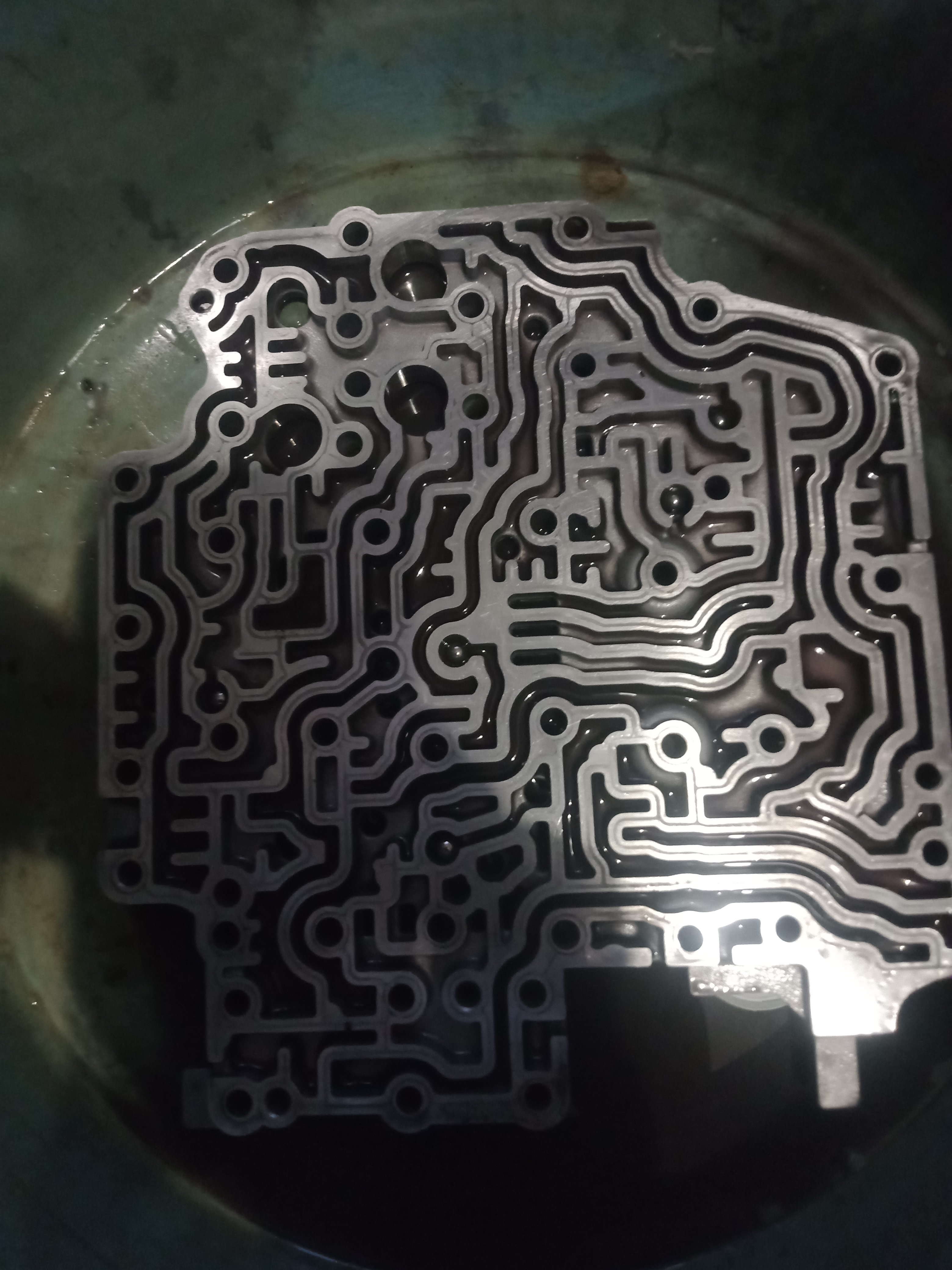

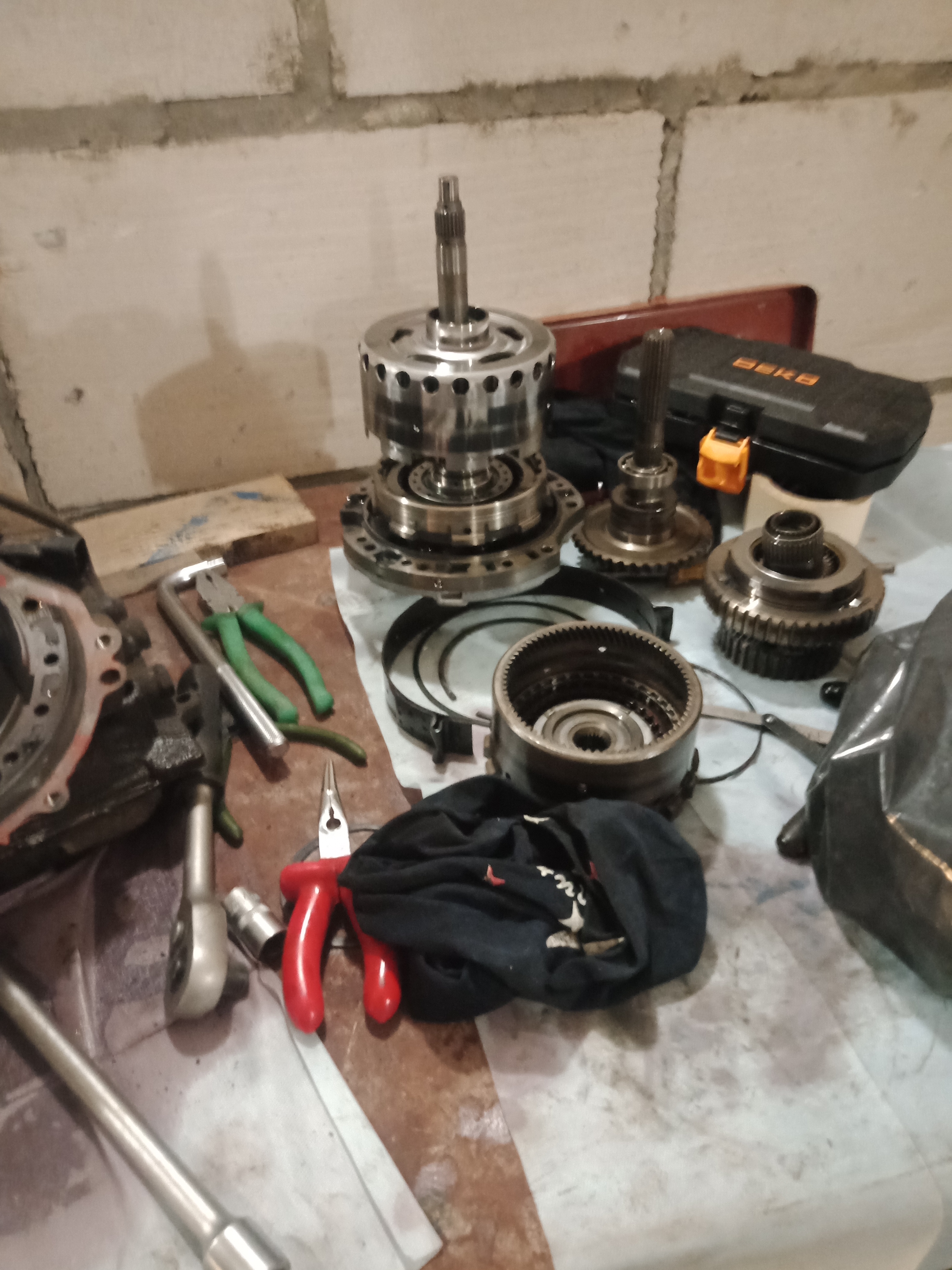

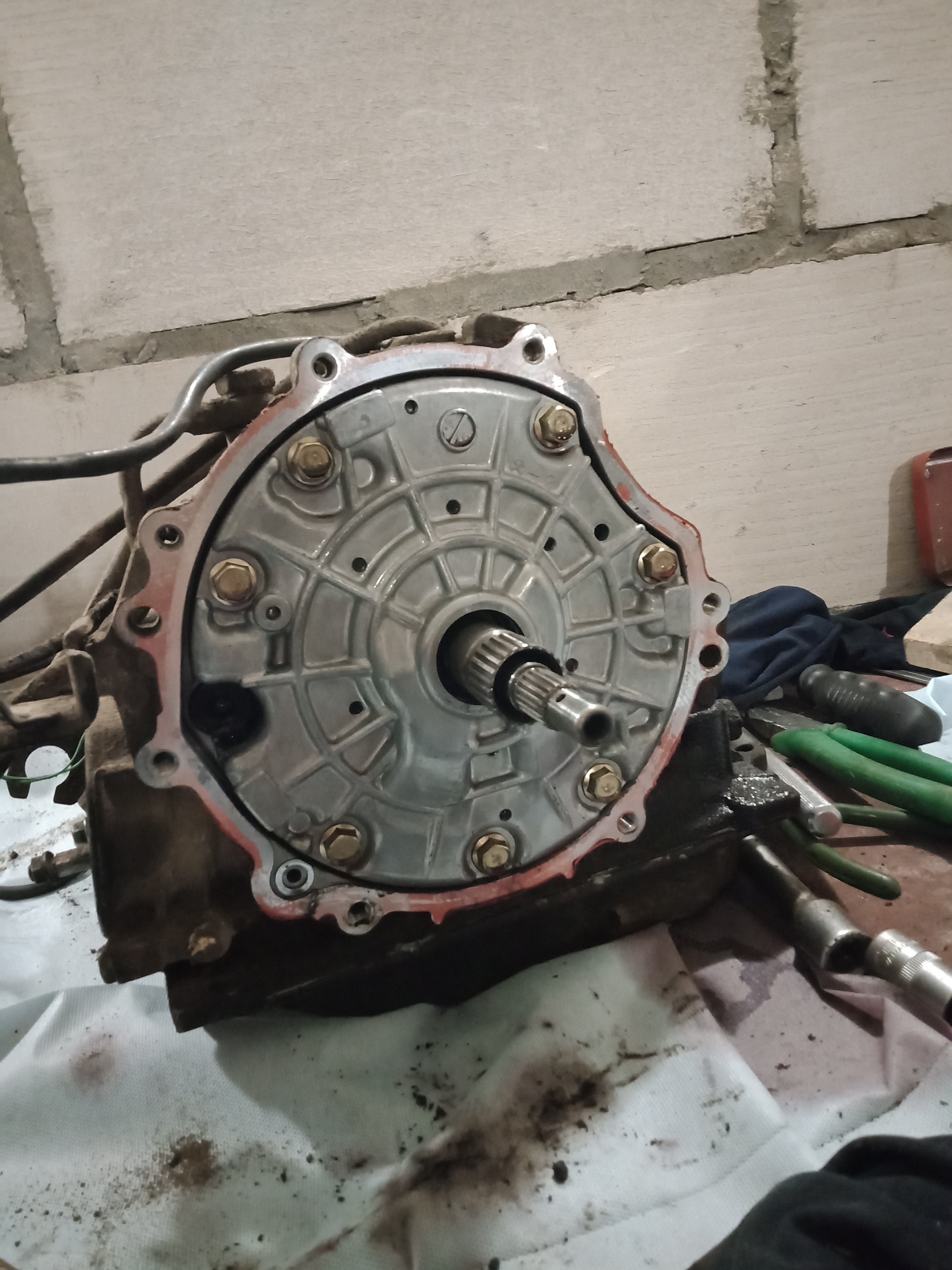

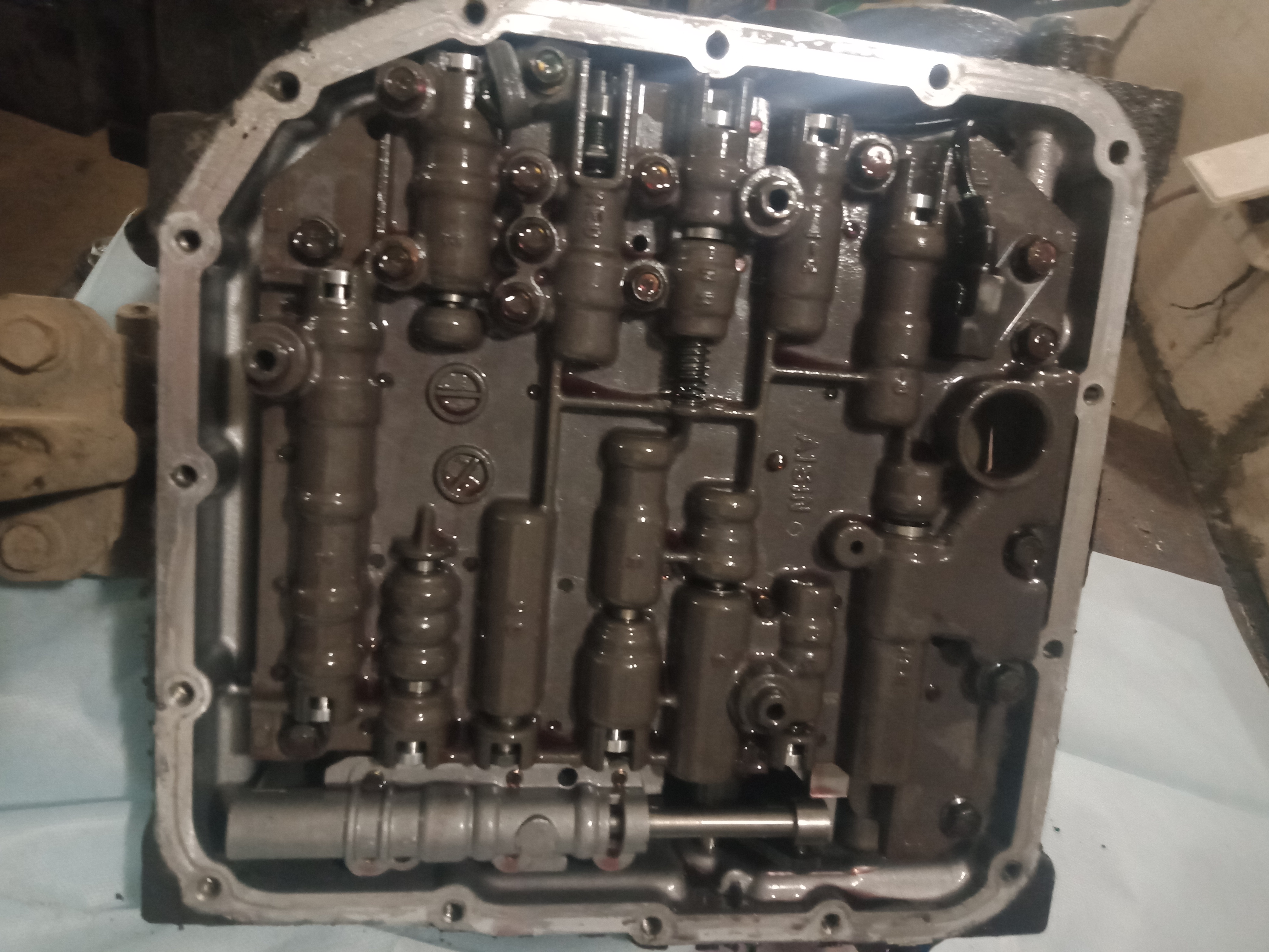

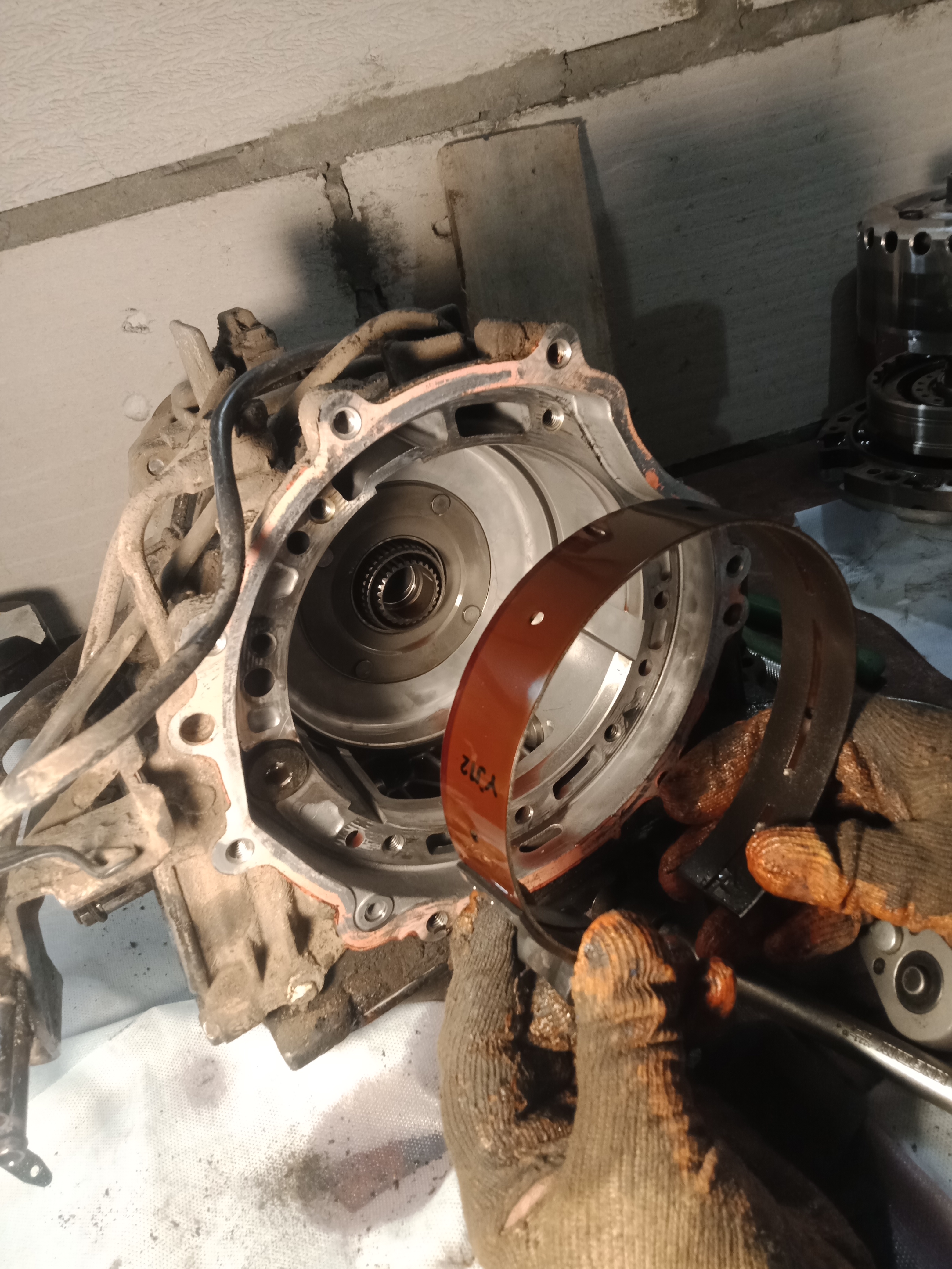

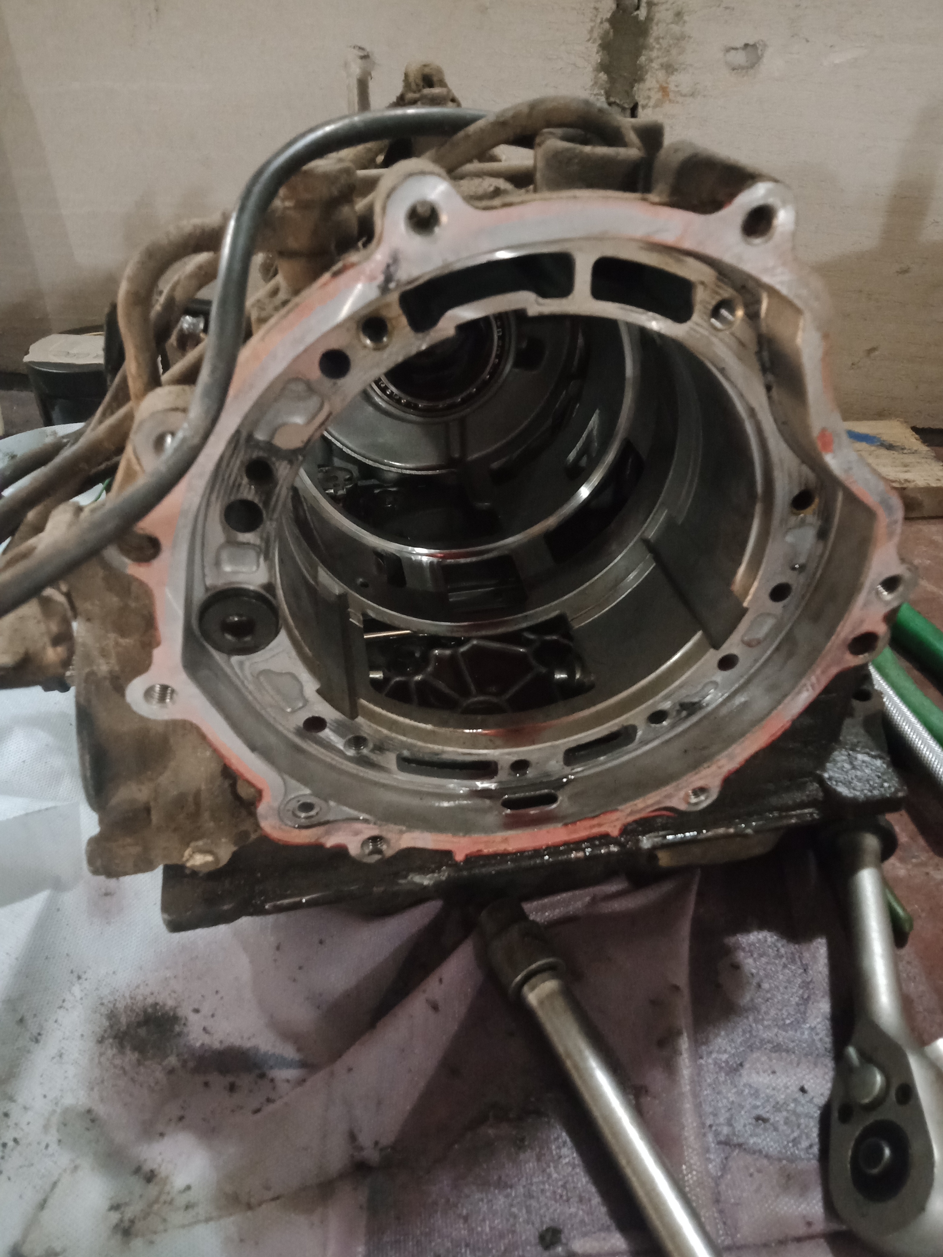

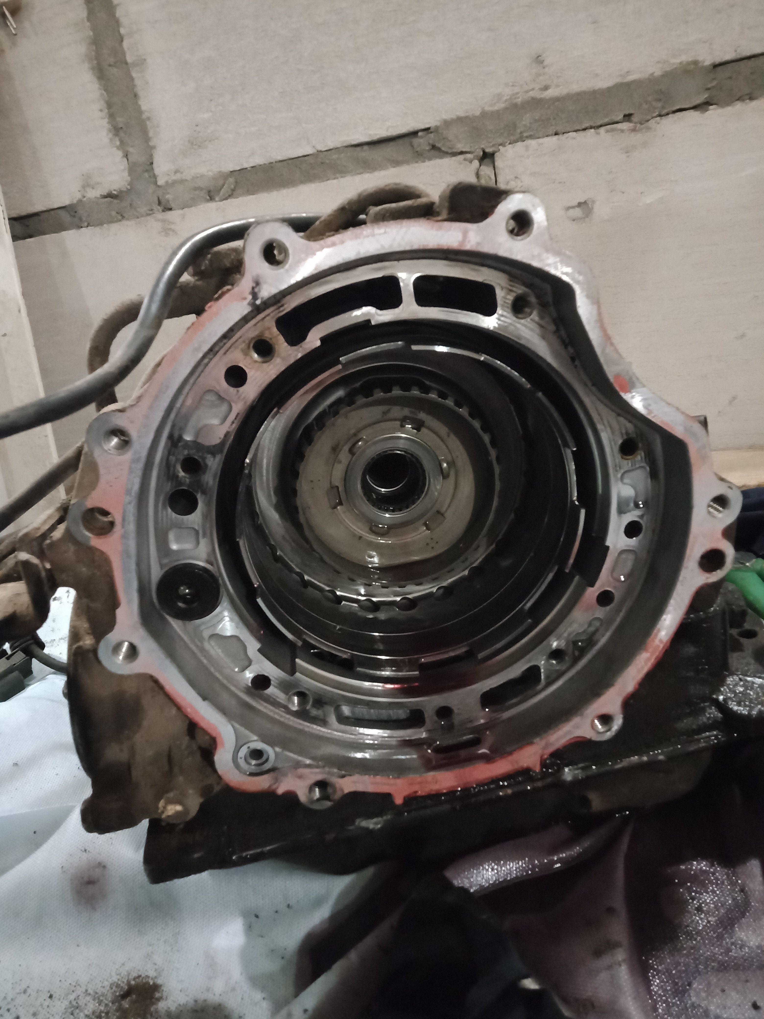

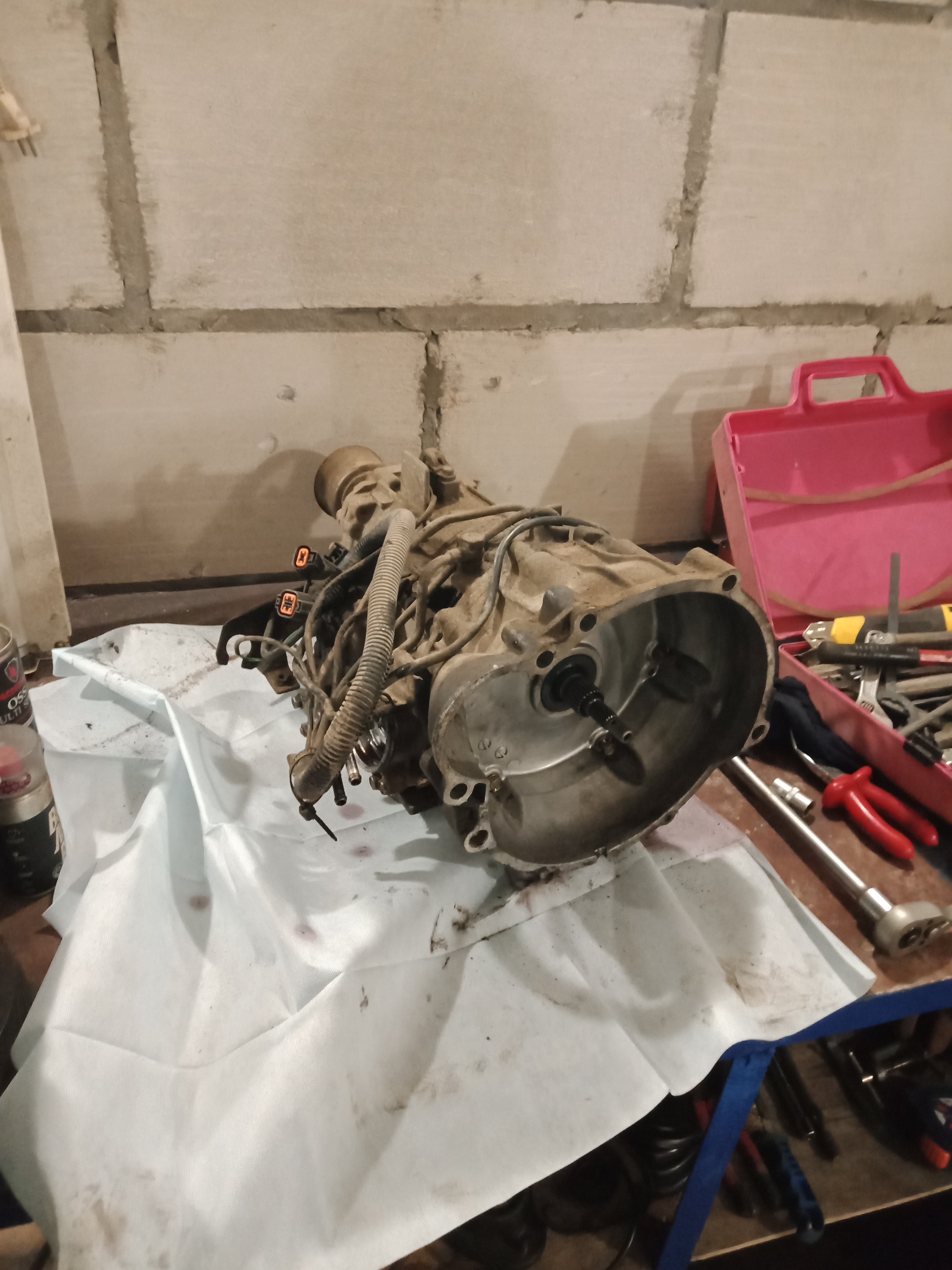

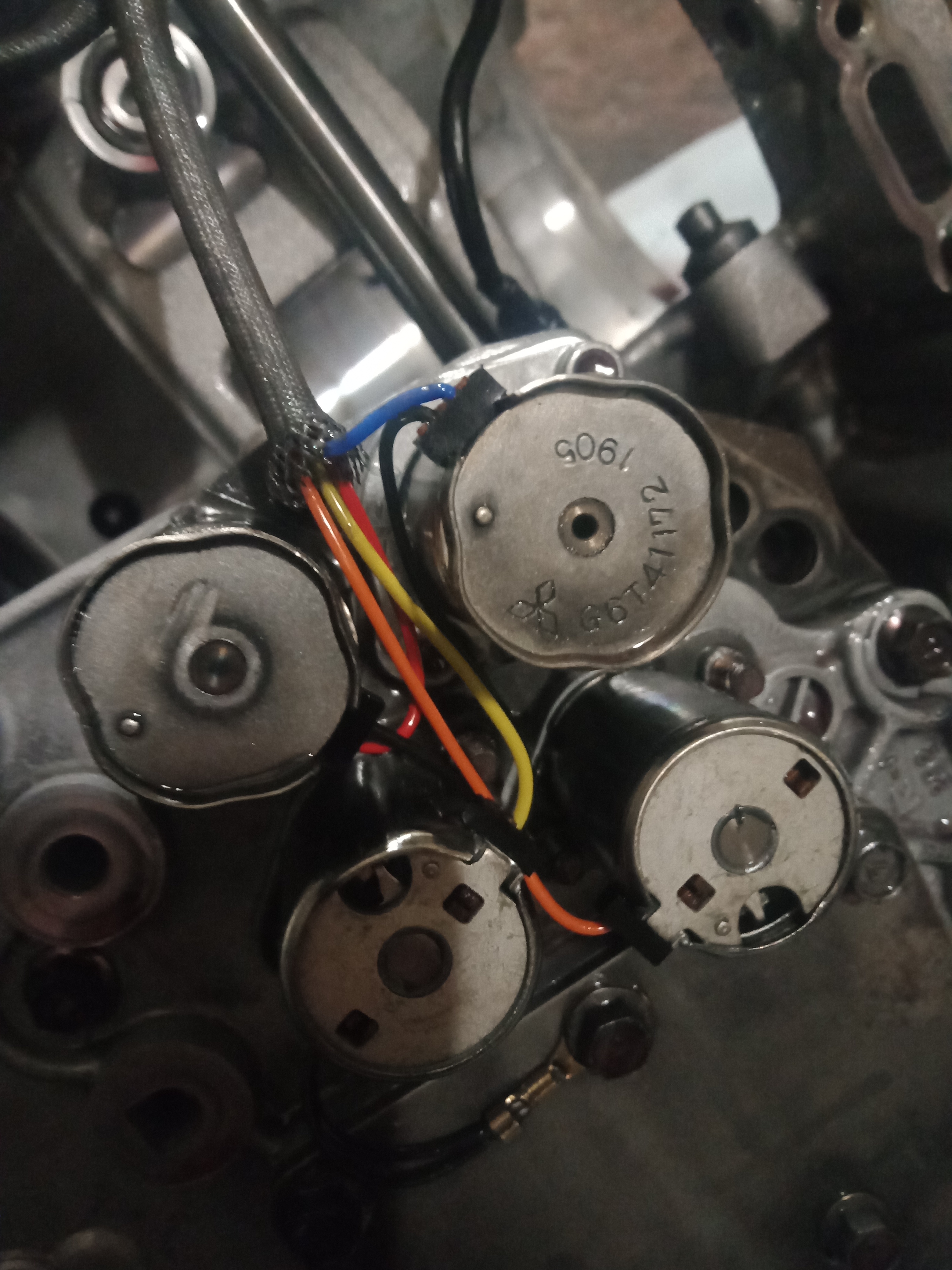

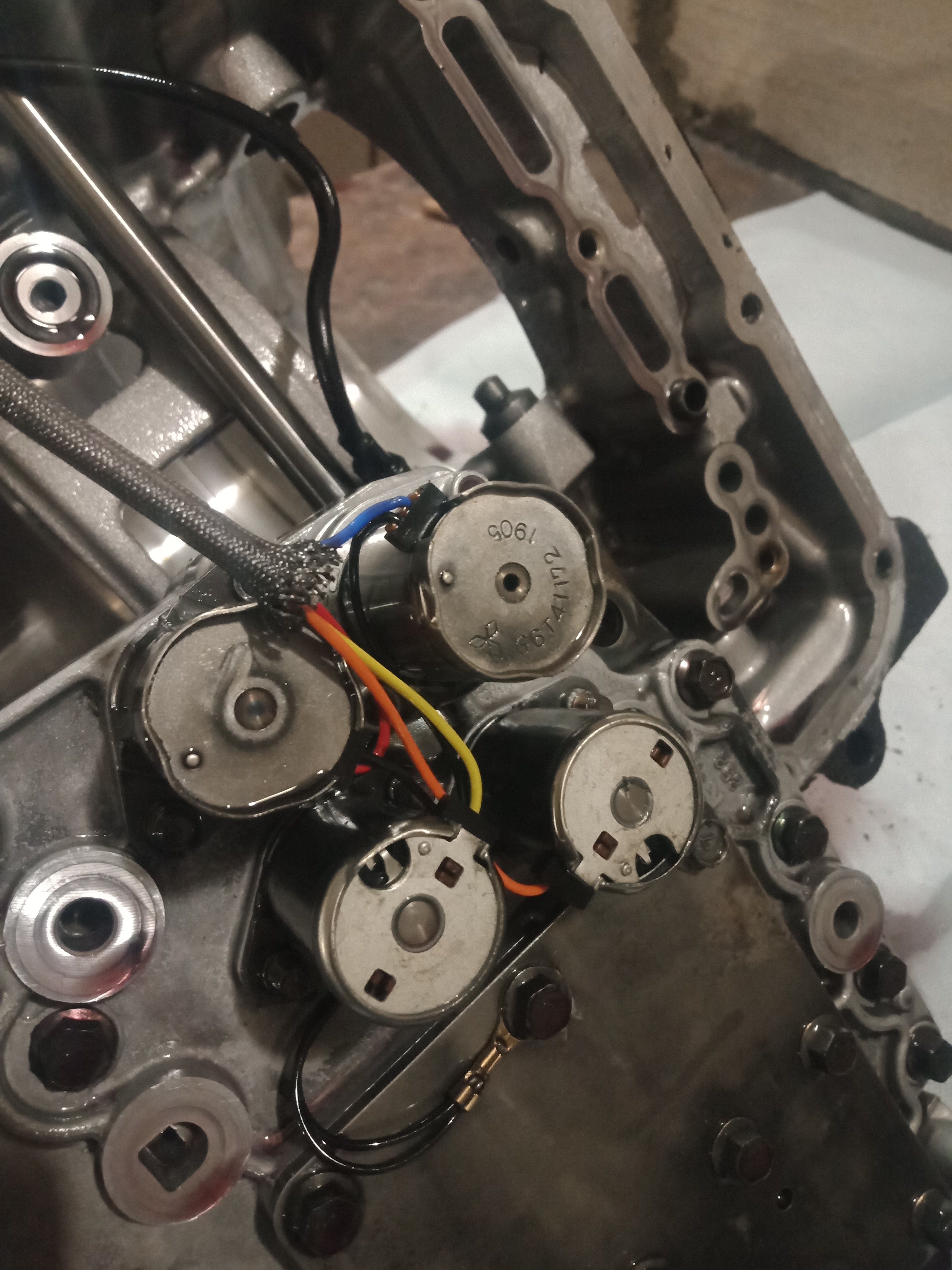

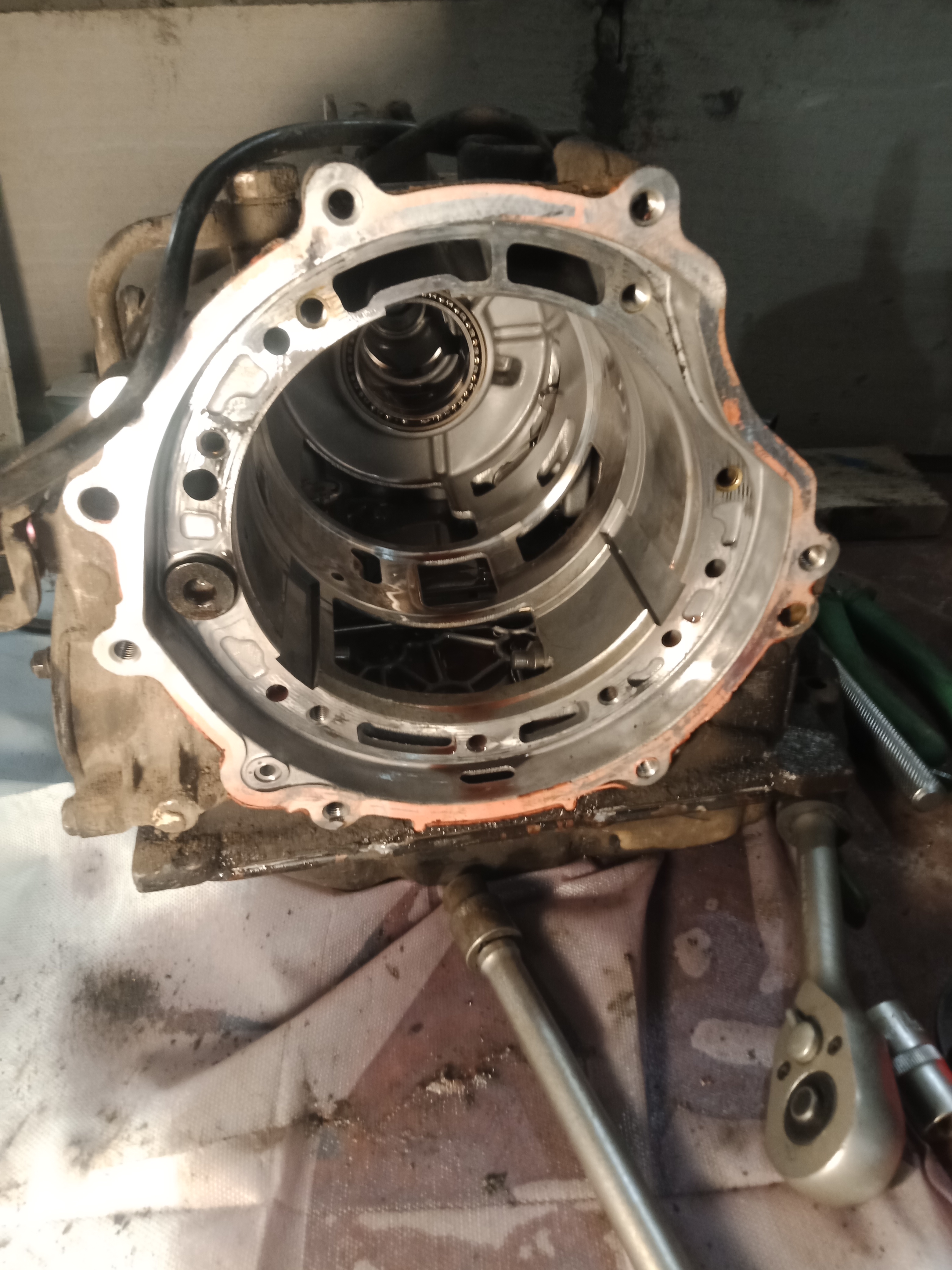

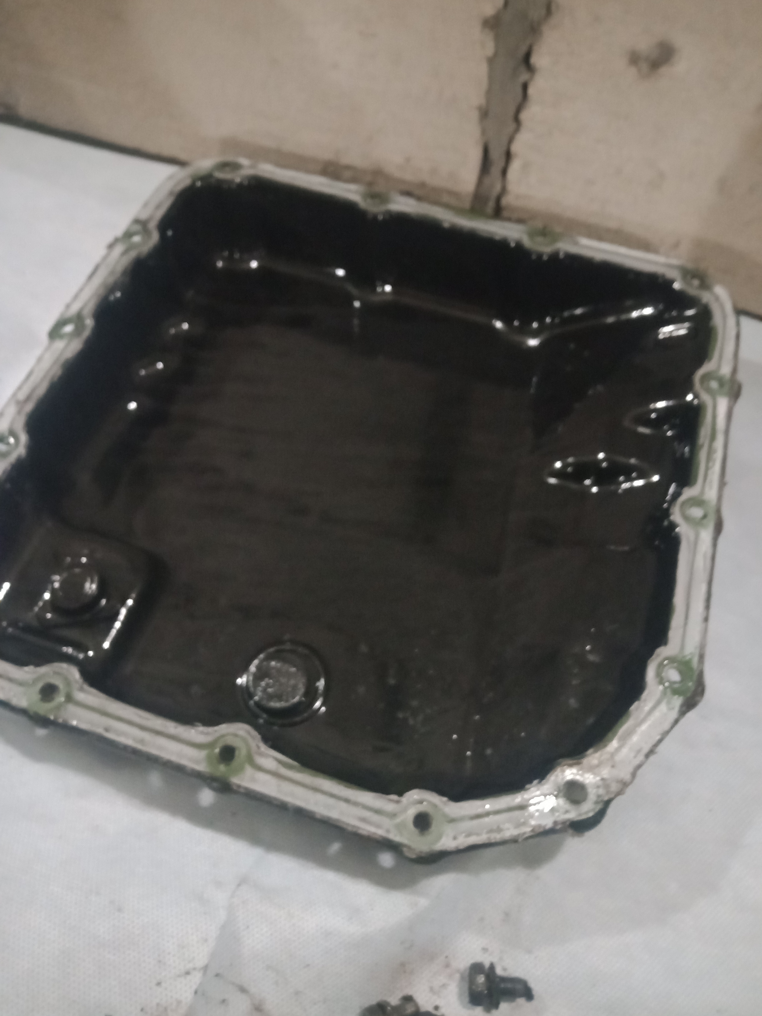

Один фрикцион стерся полностью, решил его выкинуть из пакета и компенсировать зазор самодельной пластиной толщиной 4 мм. Сделал все замеры стального кольца, сделал чертеж в автокаде и отдал на лазер. С манжетой было сложнее... Штатная прямоугольного сечения, такую не найти, заказывать долго, решил поставить круглую (колхозить, так по черному)), Поехал в магазин гидравлики, подобрали прямо там все манжеты, сразу и на поршень сервопривода тормозной ленты. Гидроблок тоже вымыл с полным разбором... Дальше фото в хаотичном порядке...

Главное ничего не потерять

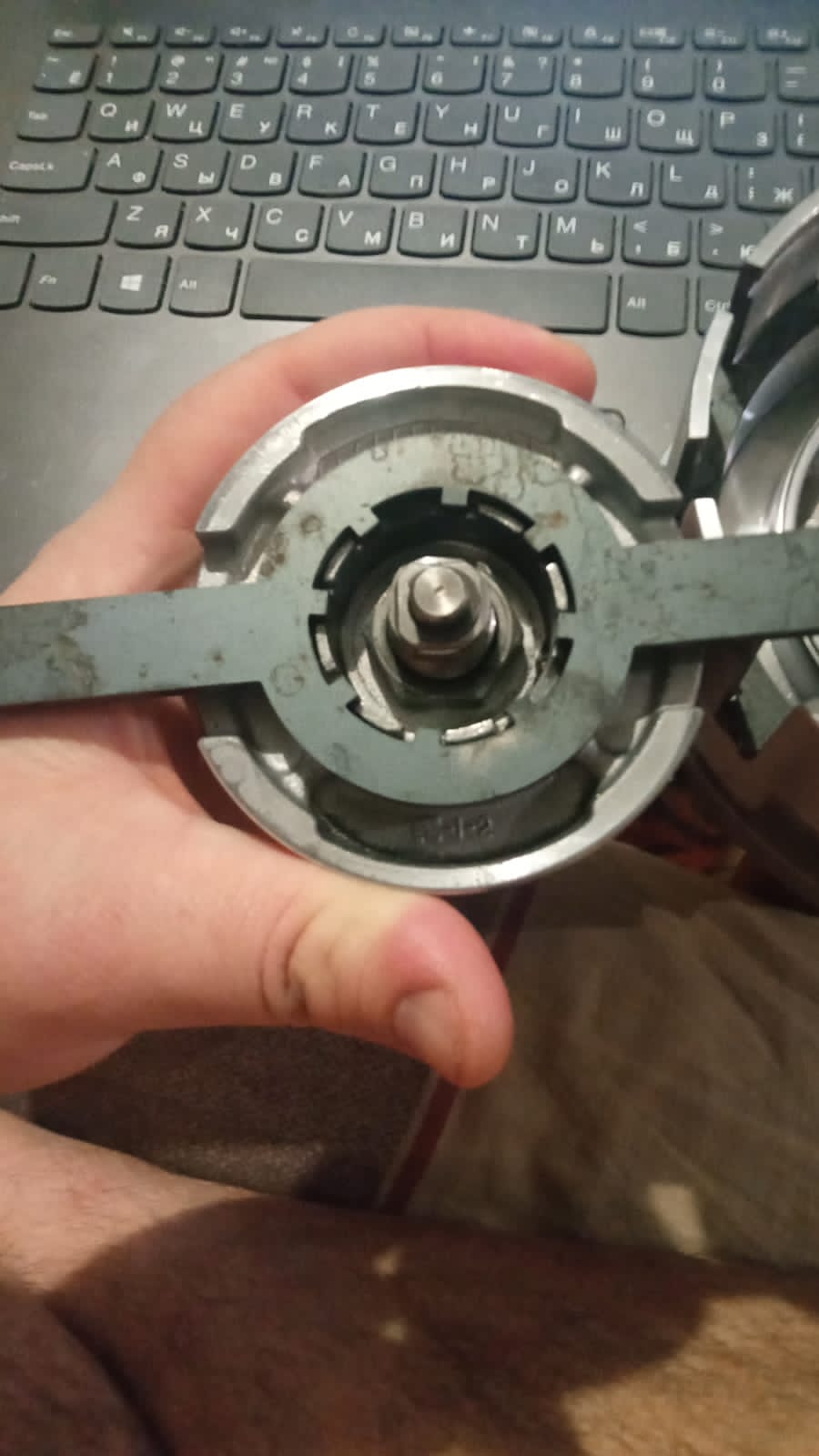

Так же изготовил спецключ для настройки тормозной ленты. В нашей акпп тормозная лента отвечает ТОЛЬКО за включение ВТОРОЙ передачи и никак не влияет на реверс!!!!!! настройкой штока поршня сервопривода можно добиться мягкого переключения с 1 на 2, т.к лента изнашивается и зазор увеличивается,отсюда и задержка и пинок...

Все собрал, машину не узнать! Пинков нет переключается шикарно!
