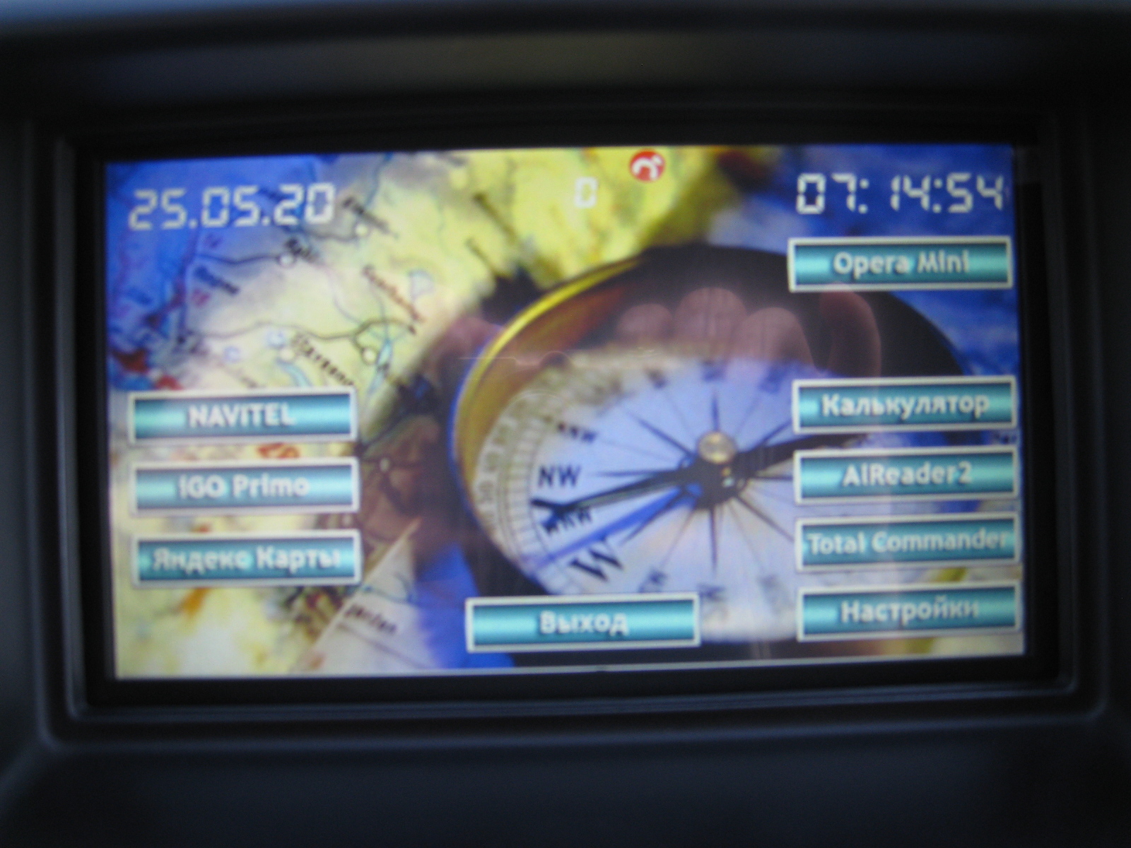

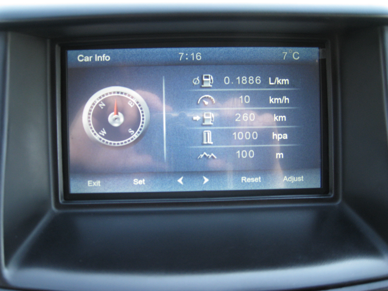

А все в курсе,что у нас можно компас подключить и он будет работать или я один этого не знал?Нашёл в настройках установку кнопок с руля,там даж в меню руль нарисован,но не могу понять,как их запустить.

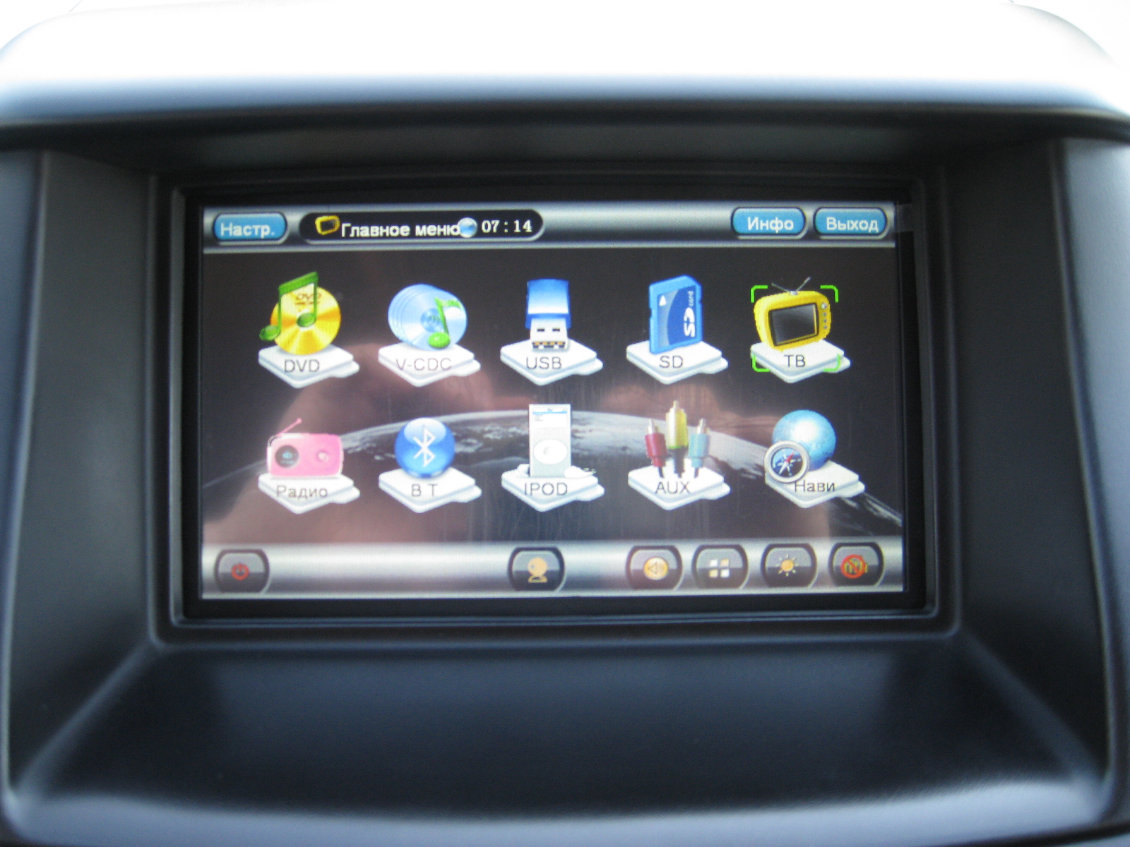

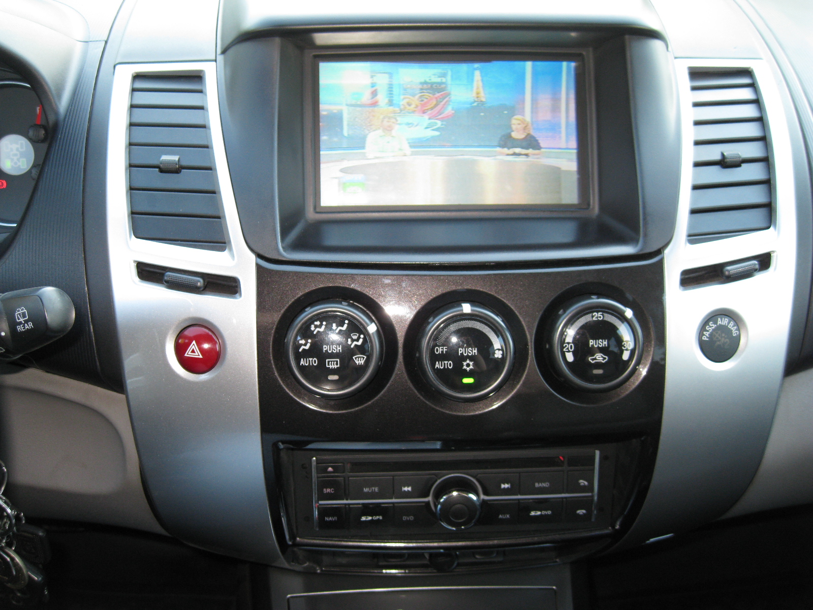

Привет всем!!! Вот поставил себе месяц назад- redpower 8994-.Всё работает нормуль,очень доволен.

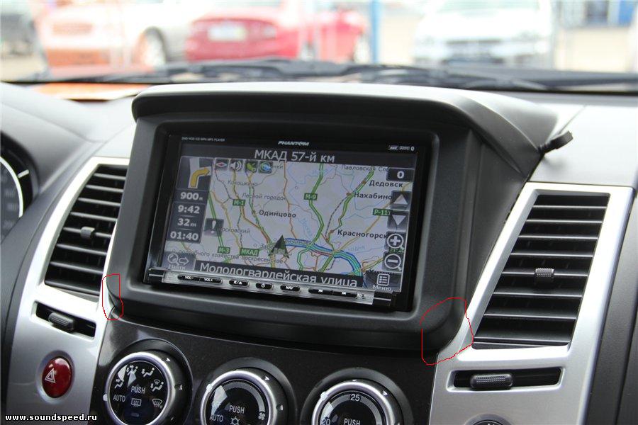

Я, вот, тоже прикупил такую рамку и решил попробовать, но у меня в этих углах она немного не влазит и упирается. Это только мне такая попалась? или у всех так? нужно пилить? посоветуйте, плз.SoundSpeed писал(а):А вот ещё в поддержку темы. старый-добрый Фантом -130 в рамке от Интро (кстати повозиться с её установкой тоже пришлось)

Предполагаю что у всех. Но это проблема не рамки а фантома, так как у него морда больше стандартной двухдиновой дырки. Почему ума не приложу

Я не про Фантом (у меня его нет), а про саму рамку Intro RMS-N17, которая в нижней части (там, где округлость должна прилегать к черной части над крутилками климата и серебристым частям) в углах не влазит! Вот, и спрашиваю, нужно ли пилить этот козырек? или мне такой попался?Shagron писал(а):Garin
... эти места я на фото обвел красным

А он не упирается внутри в 2 пластиковых кронштейна. Я когда ставил оригинальный козырек MMCS он тоже не влезал, упирался в них. Срезал их чтобы не мешали и сейчас все ровно.
