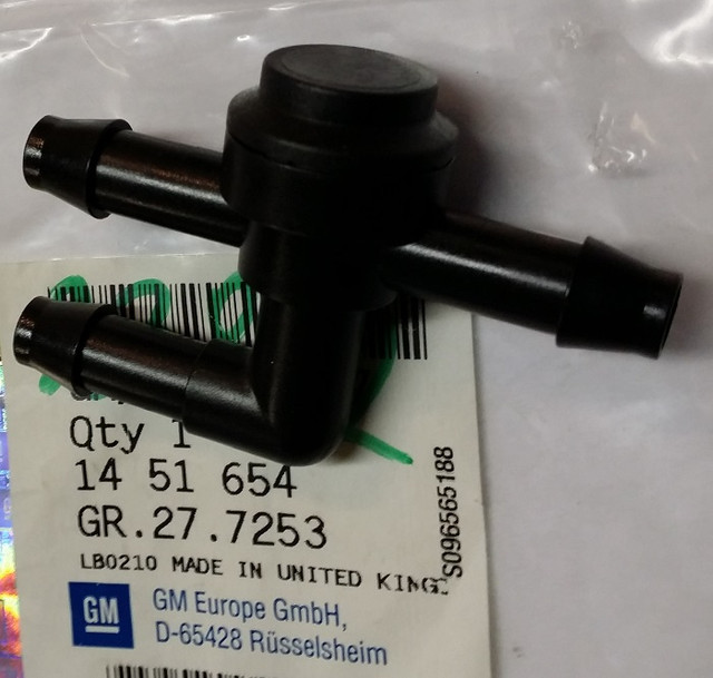

GENERAL MOTORS/AC DELCO 13150757
КЛАПАН ОБРАТНЫЙ ФАРООМЫВАТЕЛЯ заменитель всем номерам mitsubishi в том числе Pajero2 ( можете добавить в соответствующую ветку)P.s НЕ ПУТАТЬ С ОМЫВАТЕЛЕМ ЛОБОВОГО!!!

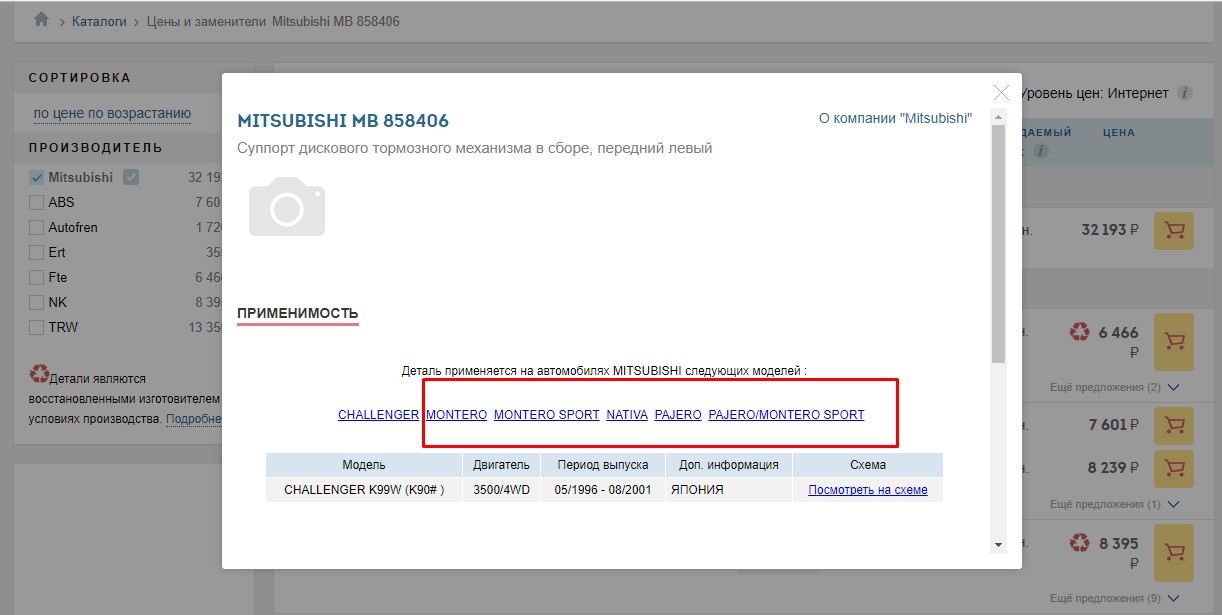

Добрый день!!! Подскажите подойдут передние суппорта от П2 на ММС 2001 г.в.???

Evgesha писал(а):Добрый день!!! Подскажите подойдут передние суппорта от П2 на ММС 2001 г.в.???
Я ставил от П-2, должны подойдти.

Evgesha писал(а):Никаких доработок не потребуется?
Не потребуется.
