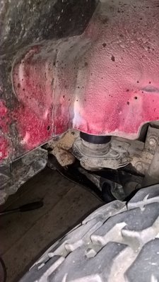

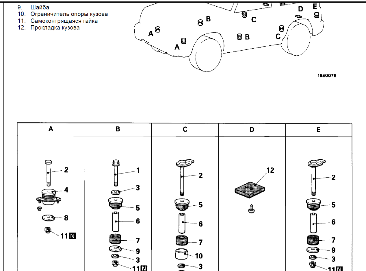

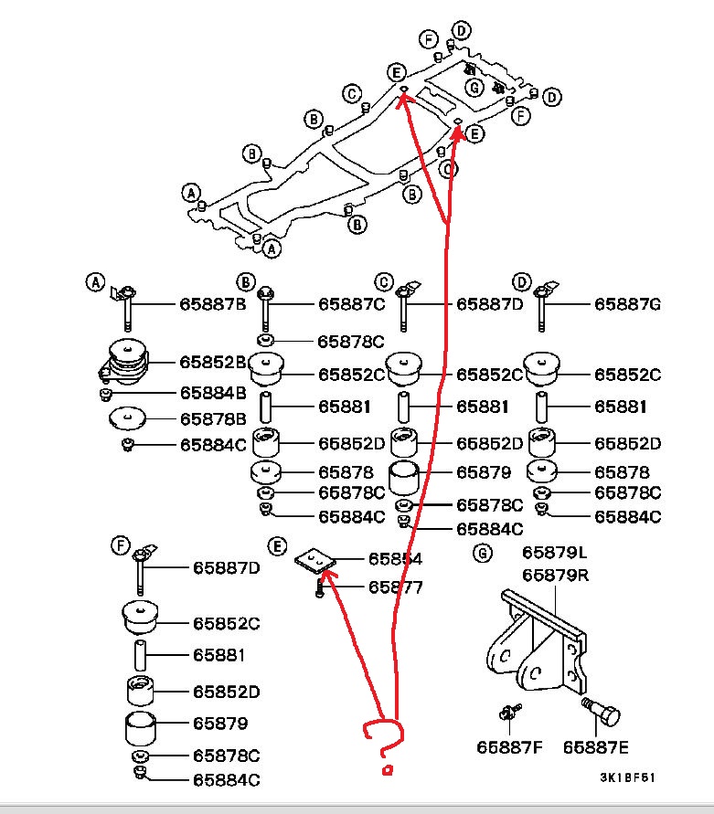

а что из себя представляет вот это? (на картинке показал стрелками) Это шайба какая-то? Это надо менять при замене подушек?

Скорректировал.
1. подушки кузова (верхняя часть) - 10 штук одинаковые MB275630
2. подушки кузова (нижняя часть) - 10 штук одинаковые MB275632
3. втулки подушек - 10 штук одинаковые MB115177
4. шайба - 10 штук одинаковые MB115178
5. подушки кузова передние (в сборе) - 2 штуки одинаковые MB675984
Так?
С номерами я не напутал?
По букве "Е" на картинке - надо что-то заказывать?
Так?

по "Е"- это вроде монтеро, крон чтоб кузов не уехал. А у тебя не рестайл случаем, там передние как основные, а средние "мягкие" другие по форме. ЗЫ 2 задние пары, обычно в хорошем сост. и на нижние нагрузка не особо большая, ну при условии живого кузова и рамы.

у меня дорестайл.мах578 писал(а):по "Е"- это вроде монтеро, крон чтоб кузов не уехал. А у тебя не рестайл случаем, там передние как основные, а средние "мягкие" другие по форме. ЗЫ 2 задние пары, обычно в хорошем сост. и на нижние нагрузка не особо большая, ну при условии живого кузова и рамы.
кузов и рама живые.

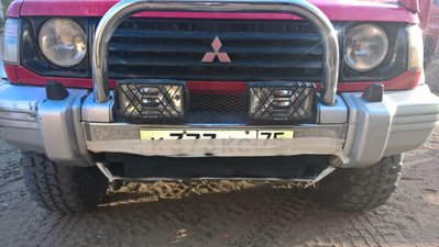

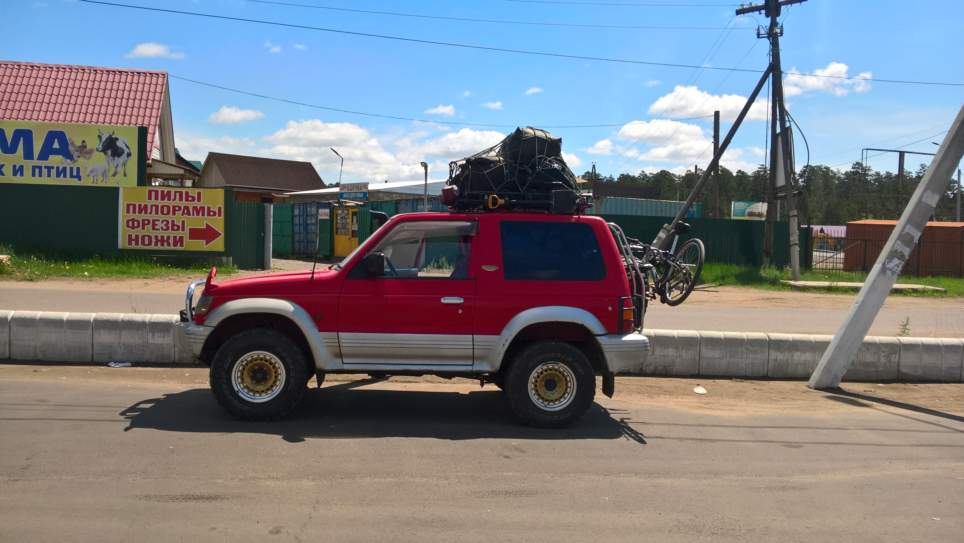

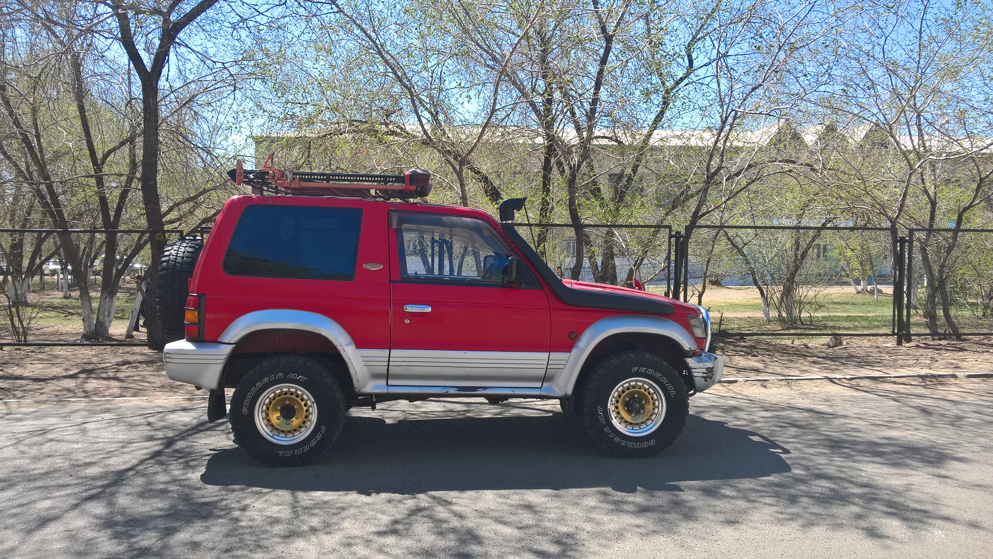

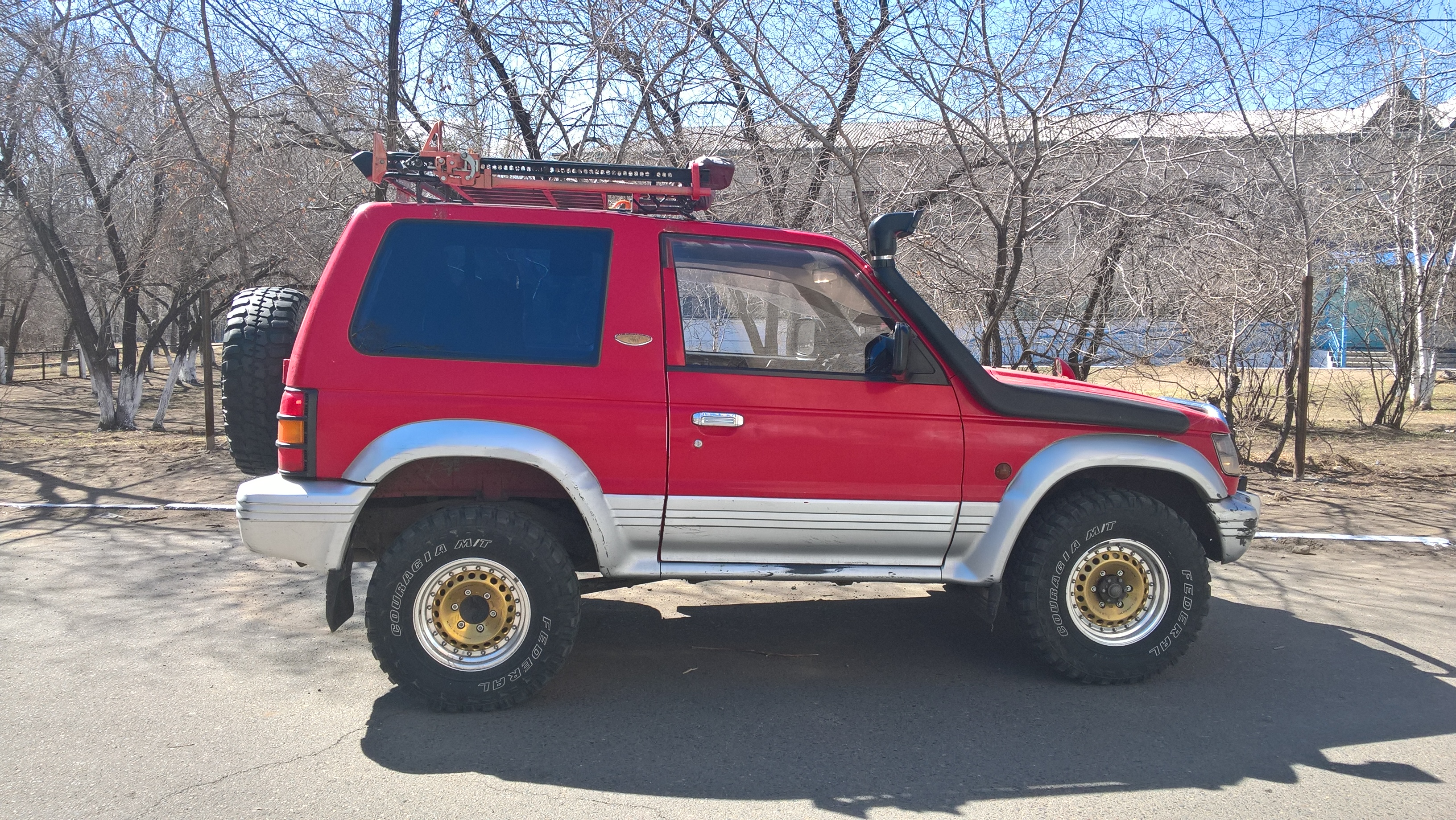

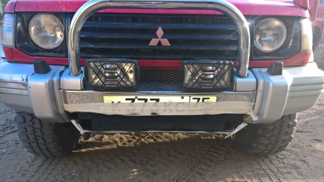

4-0. Диффузор как то сильно мешался. Снял нижнюю часть, все равно цеплял, когда за руль сел. Пришлось срезать нижнюю часть. Но есть карслон от кондера остался в наследство, с кнопки включается. Пружины тач дог 632, машина используется для поездок нагруженных. Думаю они как раллийный вариант будут. Фото до, после. Надо еще бампер поднять будет. Колеса 31 стоят.
Бампер поднят на раме проставками на раме, щель внизу закрыл решеткой аллюминивой.
В груженном состоянии. Лодка, мотор, бензин, палатки и сын 60 кг на заднем сидении.

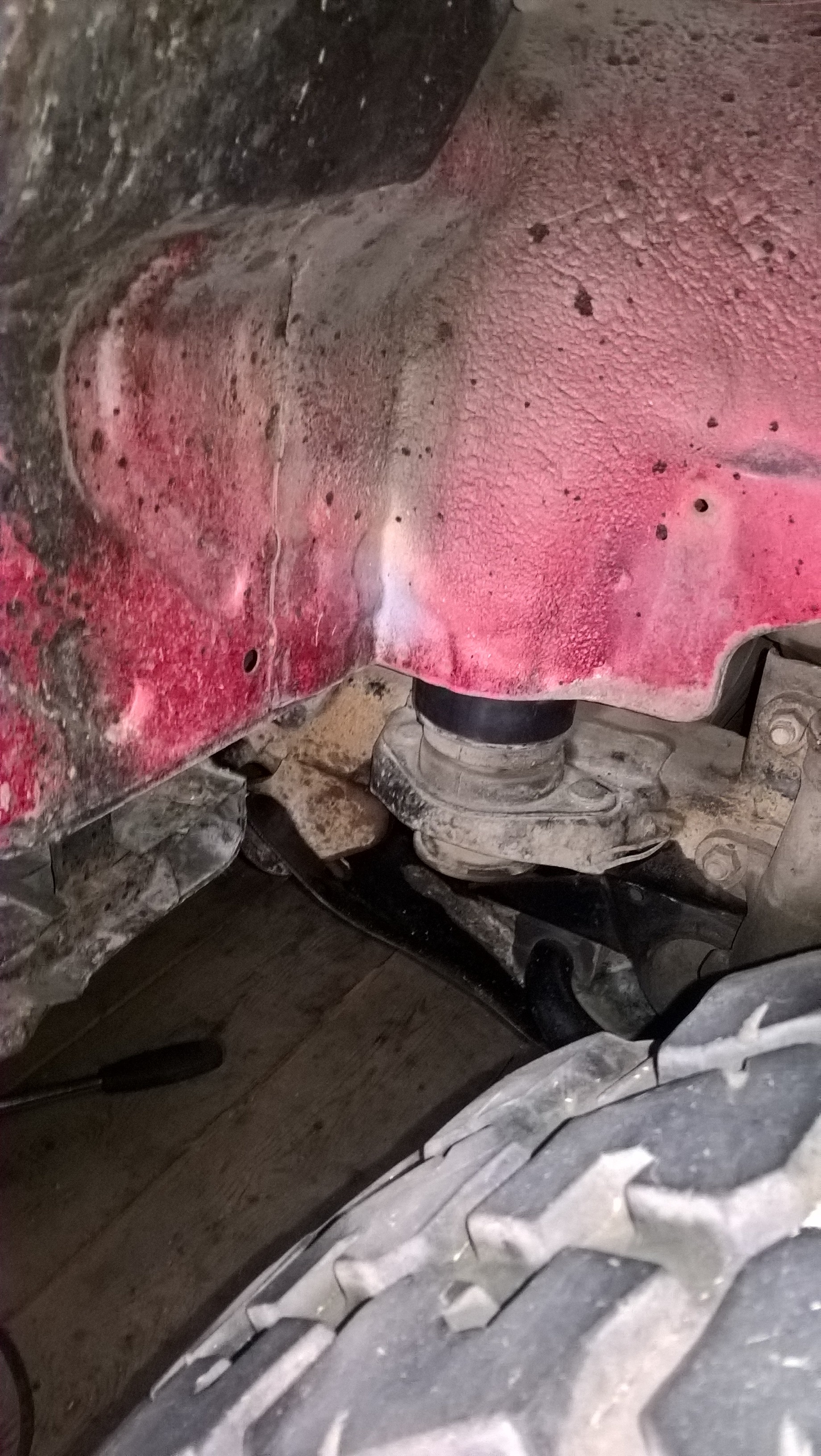

Возник вопрос по элементу 10, ограничитель опоры кузова, это типа чашки металлической? У меня почему то просто на резину прикручено. На элемент 7 снизу.
да, металл. Цена конь на новый, 1500 рублев
Взял на разборке шайбы 8 с передней подушки, поставил. На длинном смотрю везде такие стоят.
