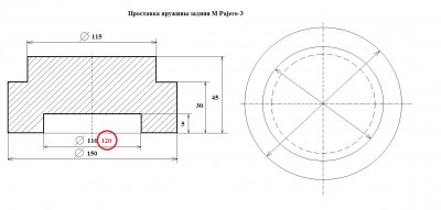

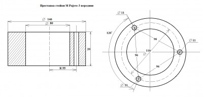

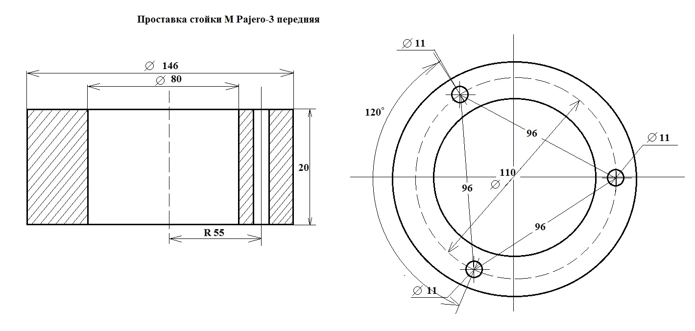

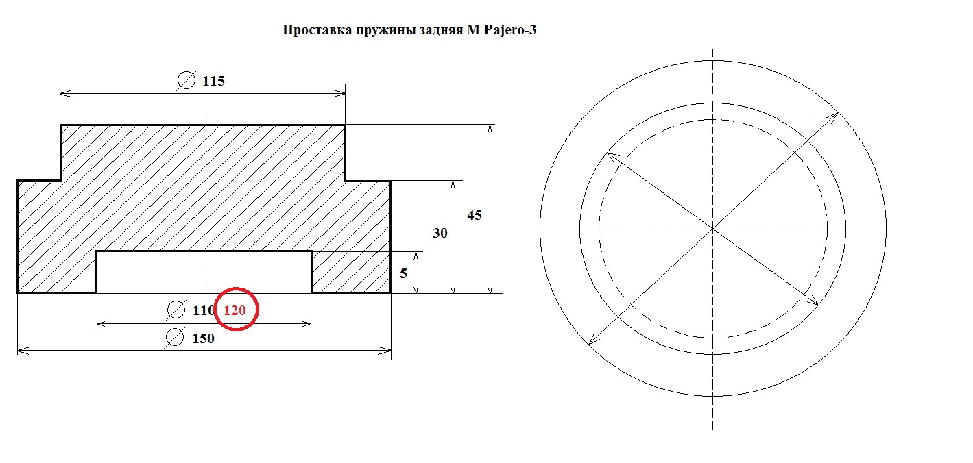

Вот под эти проставки хотелось бы знать какой монтажный комплект необходим. Диаметр и длинна шпилек, или болтов.
Ставить буду на п4

Pasha72Rus писал(а): Вот под эти проставки хотелось бы знать какой монтажный комплект необходим. Диаметр и длинна шпилек, или болтов.
Ставить буду на п4
Так все просто... Длина штатных болтов + высота проставки. Болт должен быть с рефлением под головкой.

У этих проставок недостаток - надо распрягать пружину, чтоб поменять болты в чашке.
Лучше (да и проще) взять проставки с 6 отверстиями, в три втавляются стандартные болты 8Х20, в остальные прикручивается стойка

HiTEX писал(а):У этих проставок недостаток - надо распрягать пружину, чтоб поменять болты в чашке.
Нормачасы на установку и тех и тех одинаковое, стойку все равно снимать, а лишнее соединение несет ослабление конструкции... В весе полимер выигрывает, так что...
получается нужны болты 8х50 на зад, но с магазина крепежа обычный с 6и гранной головкой 8.8 прочности не подойдет?

Pasha72Rus писал(а): получается нужны болты 8х50 на зад, но с магазина крепежа обычный с 6и гранной головкой 8.8 прочности не подойдет?
На зад никаких болтов не надо... На картинке видно какие болты нужны, головка практически плоская... 8.8 в разных магазах абсолютно разные... одни руками рвутся, другие нормальные.
В полимере доставка сутки и передние проставки идут с болтами...
перепутал :oops:
ок, спс

Исходя из чертежа который ты показал, болт должен быть 10х20+высота проставки. Головка плоская с ребрением (для фиксации в чашке) под ней. Шестигранный болт не подойдет.

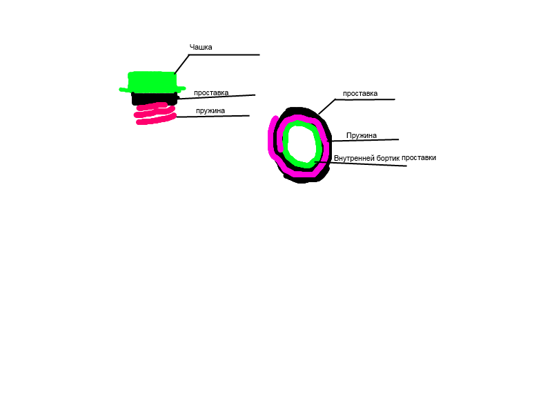

Павел 116, так 50 мм - пружины практически снаружи у тебя, не в "чашке". и 50 мм а пружине даст 150 на колесе (по арке) - зачем столько?

Они не практически, а сантиметра 1.5 до чашки не доходят. Просто хачу повыше.

Павел 116 писал(а):Подскажите, пожалуйста, проблема с проставками, поставил перед 40мм. и зад 50мм. Передние встали нормально, а с задними вышла проблема, пружины с них сползают, что сними не делай!!! Даже проставку гнут, проставки из полиуретана (вроде так называются). Может я что-то не так делаю. Или капролоновые надо ставить может сними такого не будет, а то боюсь пружины во время езды могут и отстыковаться. Фоток пока нет только рисунок (я не художник).
С такой величиной проставки надо было либо: металлические алюминий-сталь и т.д., либо жёсткие капролоновые. В твои теперь если только отрезок трубы по внутренниму диаметру проставки вставить - крепить к проставке тупо просверлив этот бутерброд дырки три по бокам насквозь и вставить болты через проставку в трубу и прикрутить гайками, или на внутренний край трубы приварить куски железки которые проставка подожмёт к корпусу.
