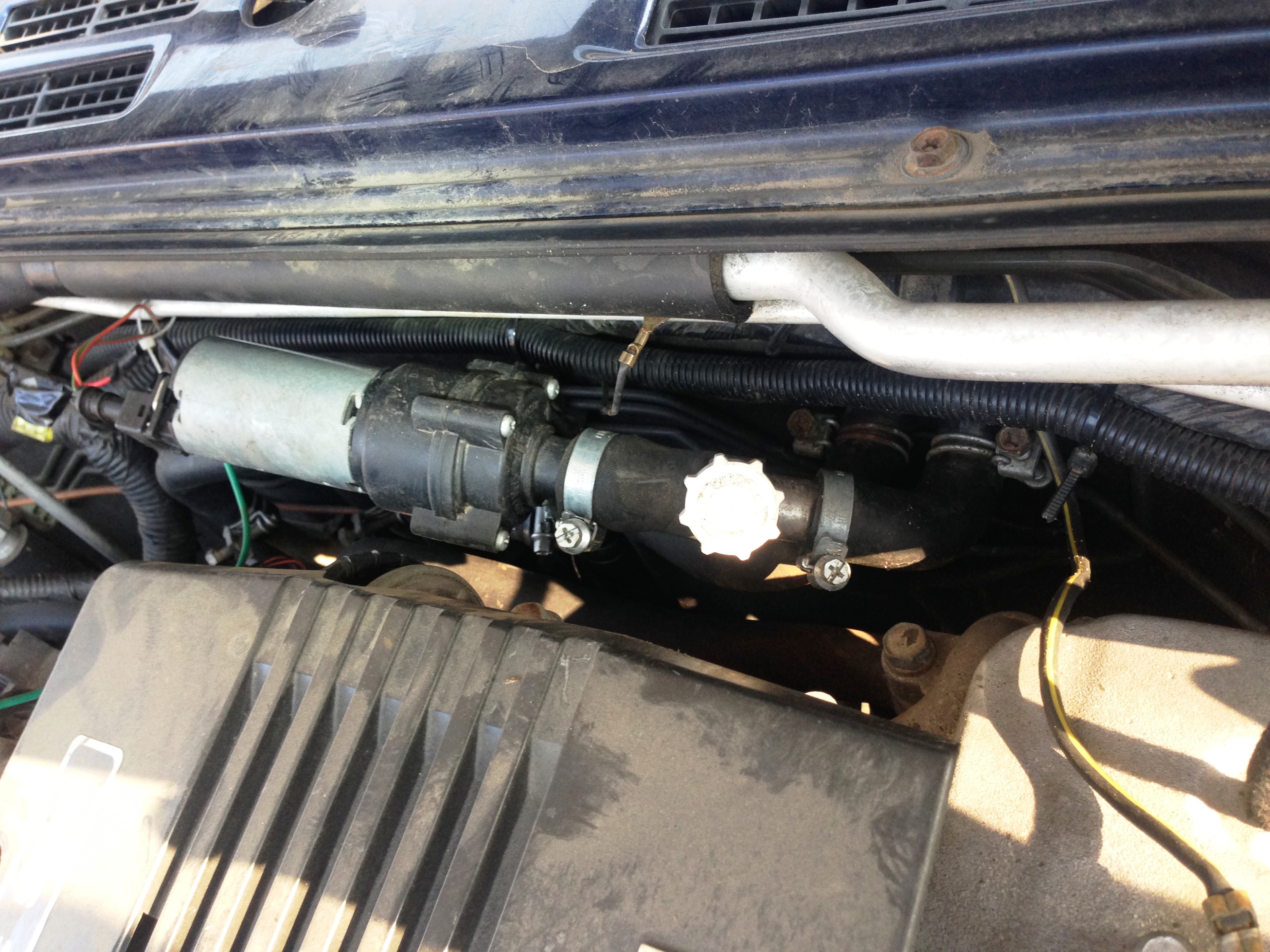

Вчера мыл на своём, уксусом( снал шланги , воткнул другие и подачу с обраткой организовал, насосом от волги. гонял часа три. срачи много вымыло, стало теплей

вот тоже думаю заморочиться , от газели вроде помпа эл 12 вольтовая с ней можно замутить процедуру промывки

а если помпы нет, то можно промыть?

Re: Передняя печка!
циркуляция нужна, но мне помывка не помоглаgoland79 писал(а):а если помпы нет, то можно промыть?
