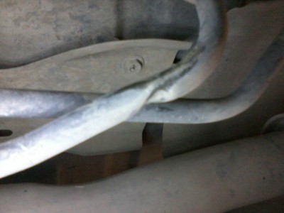

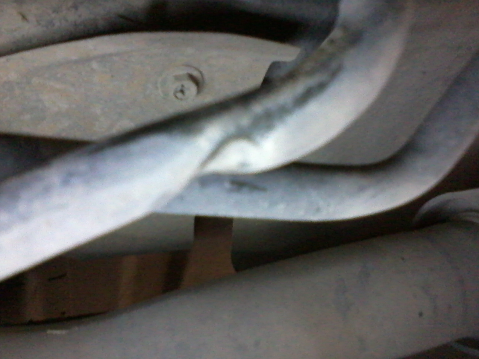

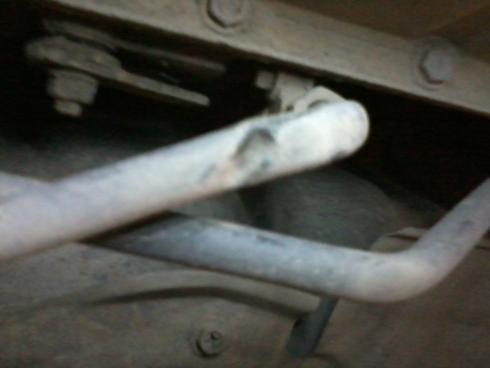

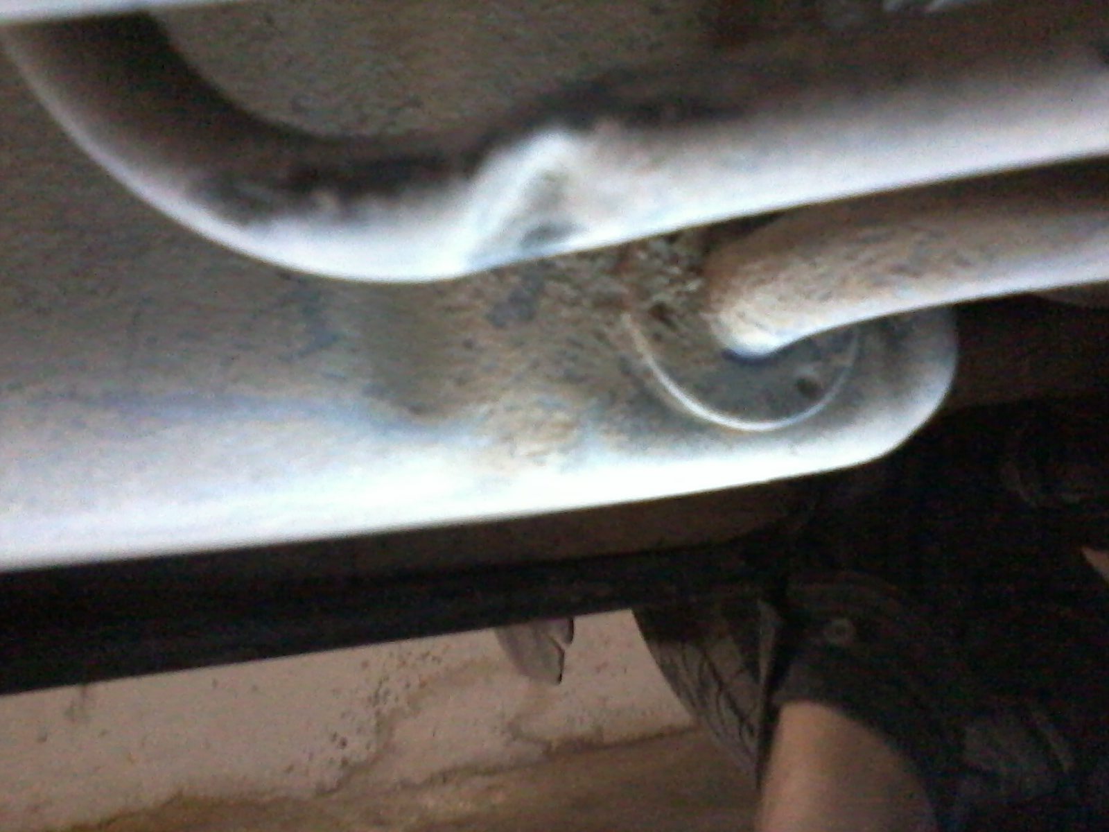

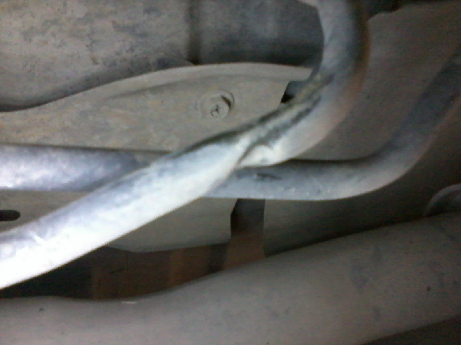

Привет!
У меня такой вопрос, недавно обнаружил на трубке с акпп вмятину, не вредно ли для коробки? При езде коробка вроде не пинается

Passim, помята трубка которая идёт в охлаждение акпп. В идеале такого быть не должно.
