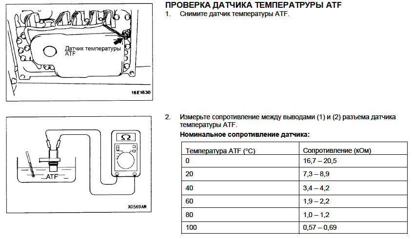

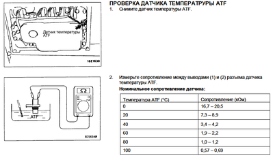

Пришел датчик. Померил сопротивление на новом при 20°-7,6 кОм. В Омах мерил, не реагирует,так же как и старый датчик. Померил старый датчик в кОм-7,6. По "букварю" сопротивление дано в Омах. Мерил сопртивление клапанов в Омах-значения по таблице совпадают. Хрень какая то... Может новый датчик тоже мертвый. Если 7,6 кОм, тогда это 7600 Ом. "Букварь" врет или?... Не пойму...

Re: Проблема с АКПП (Дайте в руки мне боян)
Сообщение hc2hunter »
У меня в книжке так.
Посмотрел более свежий мануал, английский - те же самые числа.
Проверить, разумеется не могу, т.к. датчик на машине, а запасного нету...

Я сейчас посмотрел мануал на английском. И там и у тебя сопротивление в кОм, т.е. датчик рабочий. А вот соленоиды... У них сопротивление было(замерял при разборке) 3,3-3,4 но в Ом, а по мануалу в кОм. Переключил вчера на кОм, значение выдало 0,00. Непонятки какие то. Значения по мануалу сходятся, но только датчик температуры показывает в кОм, а соленоид в Ом. Хотя по мануалу все в кОм. :*WALL*:

свои клапана я летом мерил, по-моему там все же ОМы, а не килоомы. это же силовая обмотка, не может там быть большого сопротивления.
посмотрел мануал, - правда там про соленоиды написано 2.7-3.4 кОм. это явно косяк.

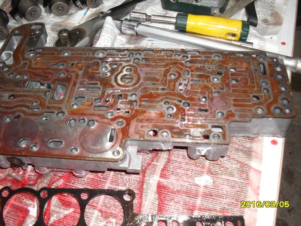

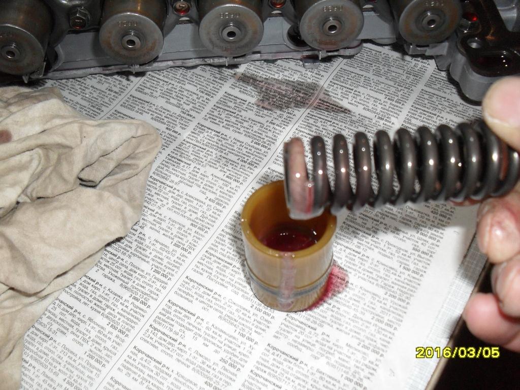

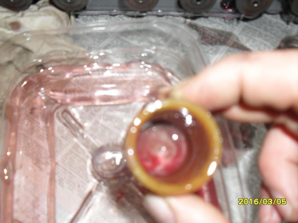

]Прозванивал ингибитор, разъем соленоидов. Все было в порядке. Вот что было внутри
внутри было около 10мл жижи, по плотности очень похожей на воду

ну... вода это нормально. все-таки конденсат никто не отменял внутри агрегата.
но вот почему прокладка и пластина такие желтые... там будто ржа была налита вместо масла.

Это и есть ржа. Бывший владелец говорил, что съехал мордой в воду где то до середины поддона двигателя. Но это было в ноябре 15-го, а проблемы с АКПП начались в январе 16-го. Но опять же это с его слов.
