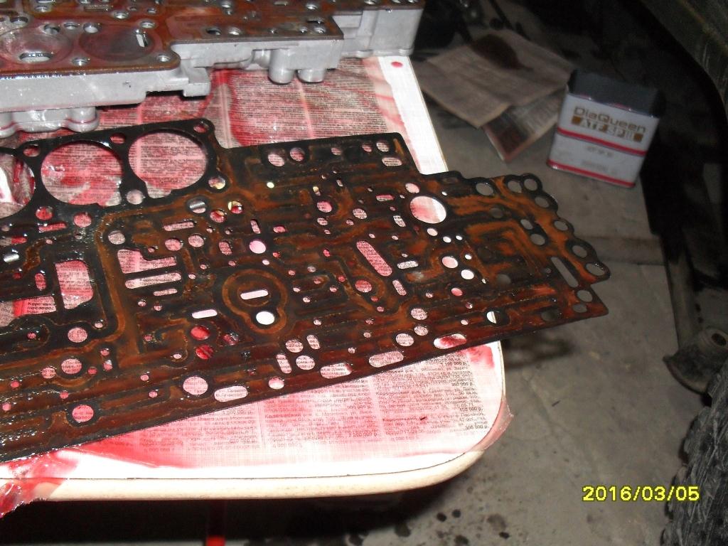

]Прозванивал ингибитор, разъем соленоидов. Все было в порядке. Вот что было внутри

ну... вода это нормально. все-таки конденсат никто не отменял внутри агрегата.
но вот почему прокладка и пластина такие желтые... там будто ржа была налита вместо масла.
Re: Проблема с АКПП (Дайте в руки мне боян)
Добавлено: 11 мар 2016, 17:51
серега 1974
Это и есть ржа. Бывший владелец говорил, что съехал мордой в воду где то до середины поддона двигателя. Но это было в ноябре 15-го, а проблемы с АКПП начались в январе 16-го. Но опять же это с его слов.

серега 1974 писал(а):Но это было в ноябре 15-го, а проблемы с АКПП начались в январе 16-го.
ну вроде вполне подходящий период (2 месяца), чтобы коробка поработала слегка на "водичке" и что-то гикнулось...

Добавлено: 11 мар 2016, 23:03
Коробка хорошо хлебнула.
