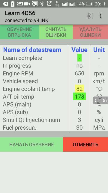

Парни, всем доброго времени суток! Сегодня пробовал провести обучение,что не срослось. Телефон HTC ONE Dual SIM, андроид 5.0.2. ELM обучалка видит, дает возможность запустить обучение, а дальше шляпа... В предпоследней строчке цифры меняются, прогресс не идет. Что делаю не так? Температурный режим вроде в норме

Re: ELM 327
Сообщение sn1 »
Свет, климат, магнитолу выключи.

Re: ELM 327
Сообщение Lik-uz »
sn1 писал(а):Свет, климат, магнитолу выключи.
Все отключено, руль в статическом состоянии... Я предварительно читал условия обучения, может конечно, что и упустил...

Re: ELM 327
Сообщение sem_tom »
А что с цифрами?? АКПП не кипит?))

Re: ELM 327
Сообщение Lik-uz »
Темп охлаждающей жидкости в желтой зоне, может это влияет на процесс? Хотя 82 гр..
АКПП не кипит, сам не пойму, за минуту до этого все проверил торком, темп АКПП была 81 ( при формуле f-40)...

Re: ELM 327
Сообщение sn1 »
Lik-uz писал(а):Темп охлаждающей жидкости в желтой зоне, может это влияет на процесс? Хотя 82 гр..
Попробуй выключить зажигание и дождаться пока цифры пробега погаснуть, а за это время перезагрузить трубу. И снова пробуй. И ещё колёса ровно должны быть.

Re: ELM 327
Сообщение cintakc »
Lik-uz
у вас же андроид 5.0.2, а пробуете версию для андроид 6
попробуйте и выложите логи
http://pajero4x4.ru/bbs/phpBB2/viewtopi ... 3#p2410093
температуру акпп на андроид 6.0 у некоторых почему-то неправильно показывает
с этим разберусь

Re: ELM 327
Сообщение sn1 »
cintakc писал(а):Lik-uz
с этим разберусь
К стати, у меня на 5.1 промелькнула чудная температура 1 раз , а теперь всё нормально показывает.
