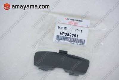

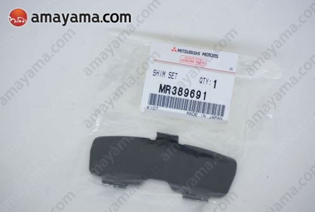

Люди, привет.
что за "направляющие пластины" MR389691???
У меня таких нету, ставить надо?
И для чего они?
Без них что не направляются колодки?
И для чего они?

На фото противоскрипная пластина. Можно и без них, но практика говорит - надо ставить.Suhoi писал(а):Люди, привет.
И для чего они?Без них что не направляются колодки?

А с этими пластинами идет смазка в комплекте или надо докупать?

С пластинами смазки нет, с ремкомплектом есть.Suhoi писал(а):А с этими пластинами идет смазка в комплекте или надо докупать?
