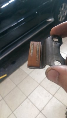

Сегодня вскрыл клапанную крышку для двух задач:
1. Регулировка клапанов. В основном были затянуты - зазоры меньше необходимых. Но были и повышенные зазоры.
2. Инспекция цепи ГРМ.
Вскрытие показало:
Цепь в приемлемом состоянии. зазор между ветвями цепи в самом близком месте 21 мм. Натяжитель на 6 зубчике. На верхнем успокоителе есть выработка, но не критичная.
Заменил натяжитель, заменил верхний успокоитель, отрегулировал клапана.
Все собрал. Двигатель заработал приятнее!
Попутно выявил следующие проблемы:
1. Люфт помпы - уже заказал.
2. Люфт натяжного ролика ремня кондиционера - заказал.
3. Легкий шум при вращении муфты кондиционера (люфт пока не прощупывается) - буду подбирать подшипник. Размеры вроде бы где-то находил (30*52*22) но не уверен. Если у кого-то есть точный номер или точные размеры - буду премного благодарен за наводку.
4. Кончина трех из четырех свечей накаливания. Свечи в обрыве. Только на первом цилиндре свеча жива. Заказал все 4. Живую положу в запас.
Главное - вроде успокоился по состоянию ГРМ. Цепь еще походит.
