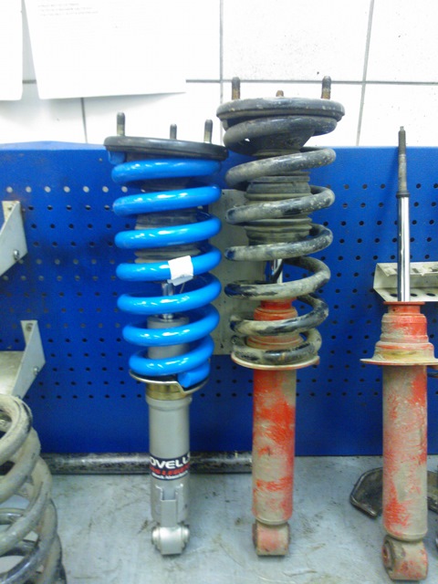

Re: Lovells Suspension
Все будет хорошо)) вот так уже три года
Тебе пришли амы без полиуретановой нижней чашки? Как на фото выше?markovka писал(а):а я не стал ставить проставки. вера в штатный пыльник - это наше)
