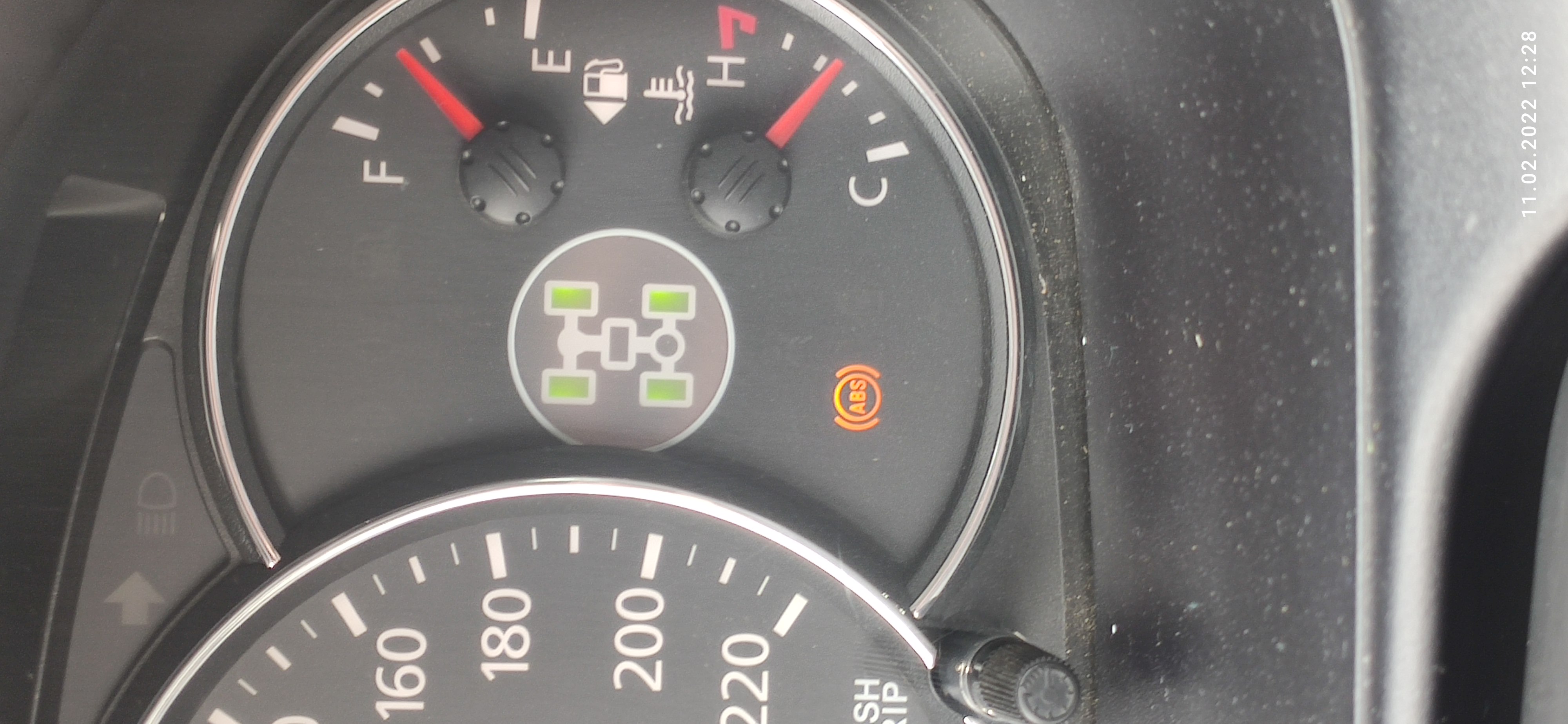

На ходу перестает реагировать на подачу газа, холостые есть.
Остановка, на педаль газа - реагирует, обороты повышает.
Трогаюсь, первая передача и все, провал только холостые.
Можно постоять, заглушить все проходит через пару минут.
Может и на ходу пройти пока двигаешься на 1 или 2 передаче, так как холостых оборотов хватает,
внезапно газ восстанавливается.
Температура воздуха практически плюсовая.

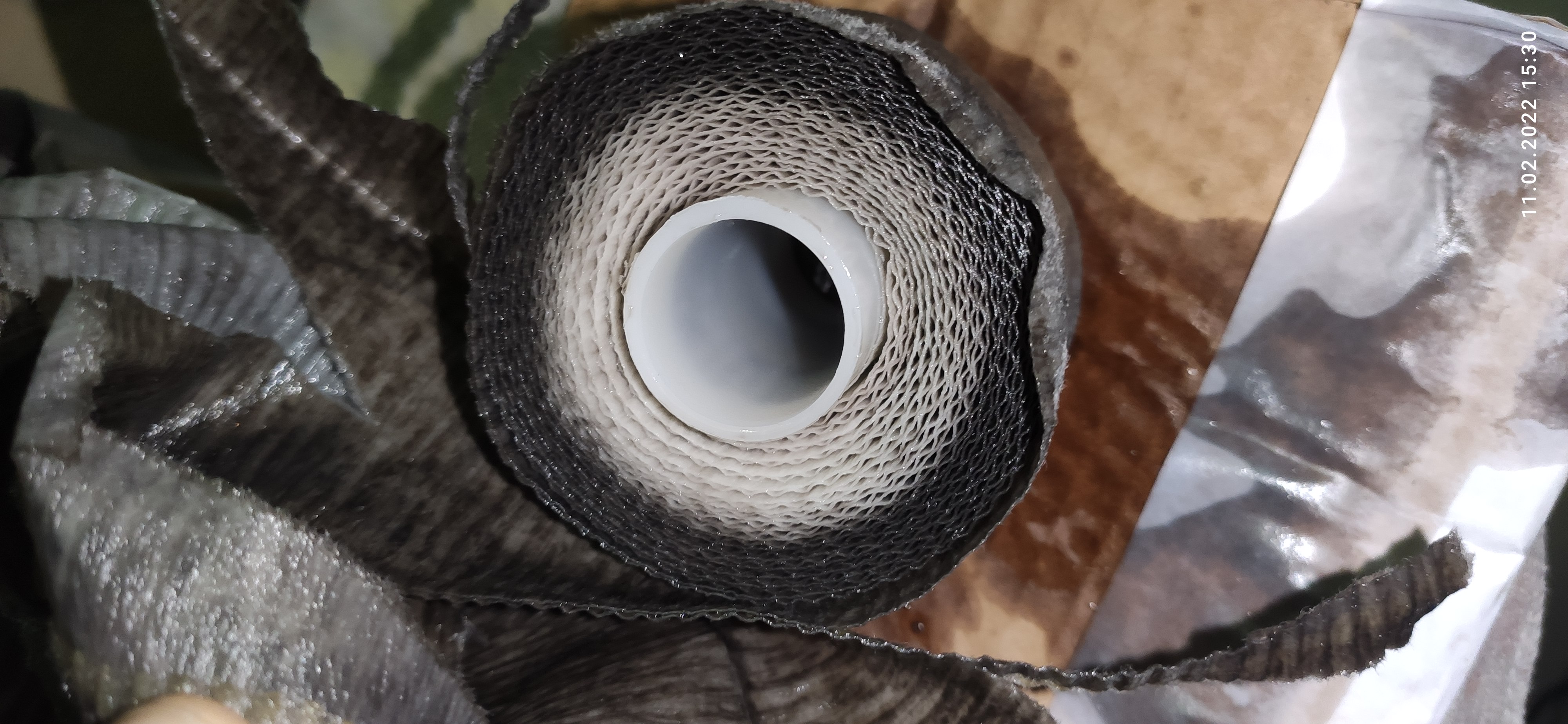

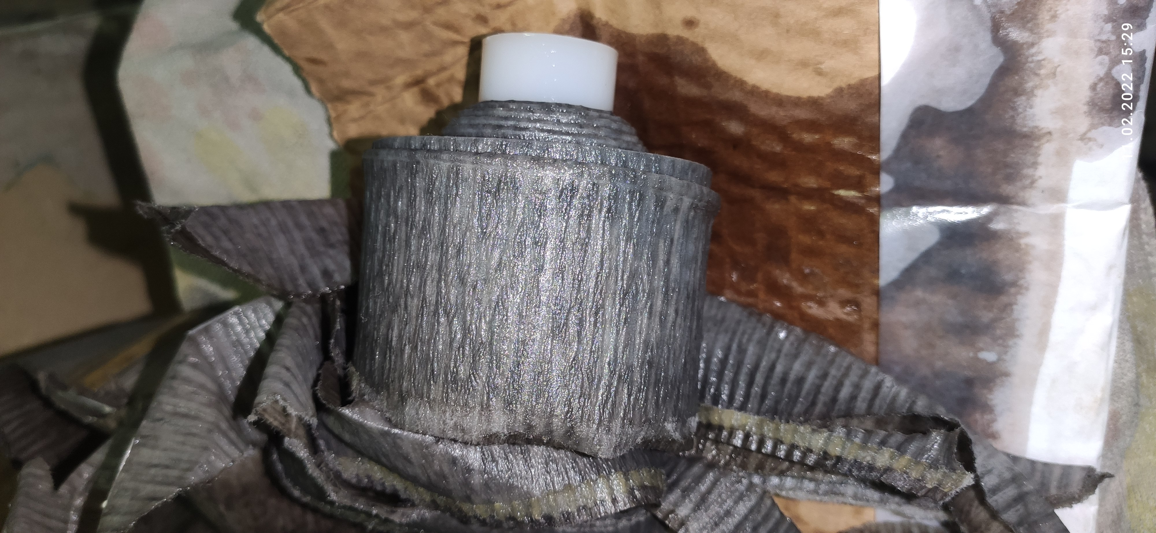

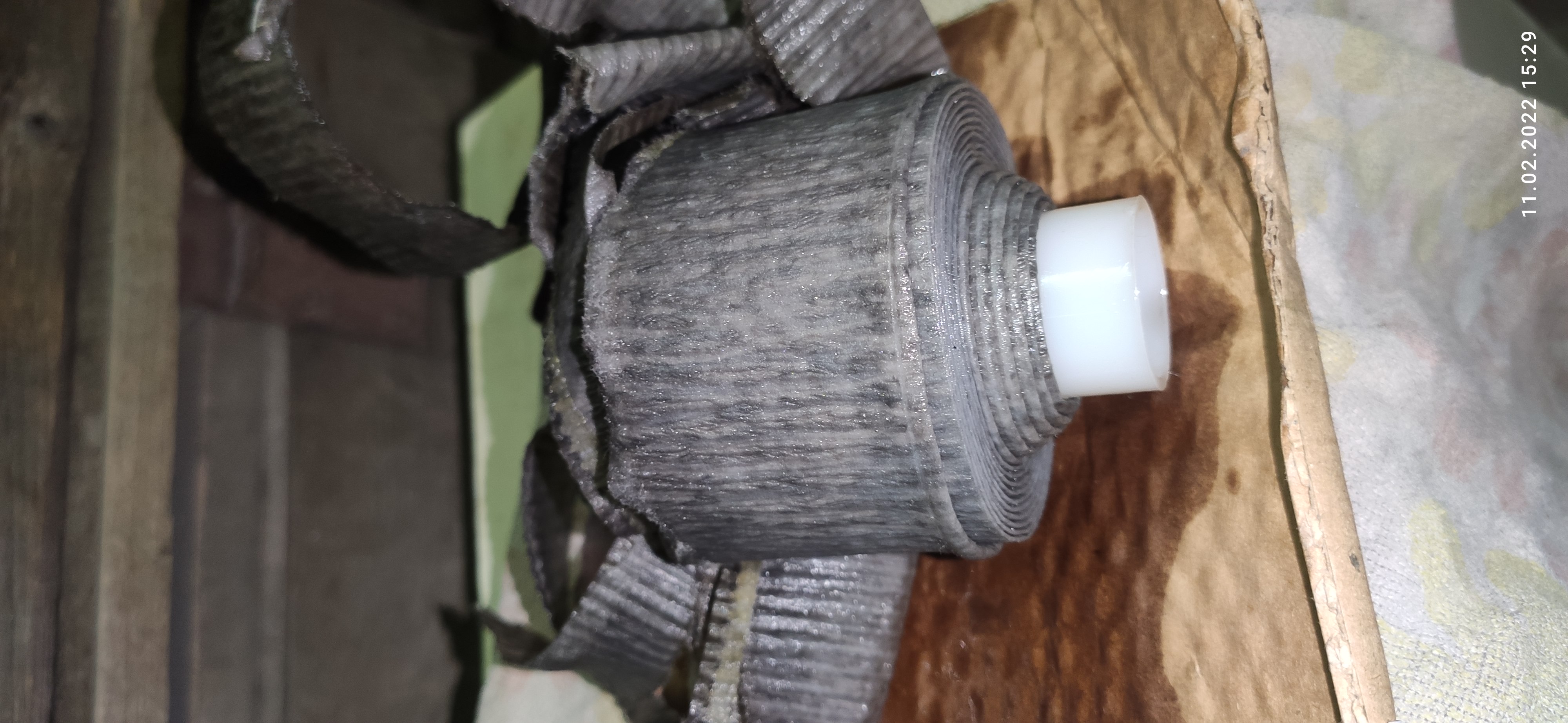

Топливный фильтр отходивший три тысячи поменял, распилил криминала не обнаружил.
С новым фильтром все тоже самое.
Пару лет назад распиливал, при похожих симптомах, был парафин на ленте.
Главное отличие, что сейчас нет "спирали" на приборке и реакция на газ присутствует при остановке.
Елм ошибок нет, чек не горит, давление в рампе норм.
Появится может и в результате педалирования активного и при езде чуть-ли не накатом при 1500об/мин.
Что сие?

kor.den74 писал(а): На ходу перестает реагировать на подачу газа, холостые есть.
Может срабатывает лягуха под педалью тормоза сама собой?
Как по мне - говна залили тебе...

Короче, вчера зажглось АБС, весь день ездил, ну и кроме визуального, дискомфорта не было.
Сегодня подача топлива перестала идти, в движении газа нет остановился, прогазовал и..АБС потухла , передачу включил обороты есть поехал.
Как уже выше говорили, что-то завязано на педалях, концевиках и АБС с подачей топлива взаимосвязаны.
Видимо, не дает развивать обороты предполагая, что педаль тормоза нажата или еще какая-то логика.
Надо ковырять под педалями, а то уже договорился на подмену клапана ТНВД покататься с другим заведомо рабочим.

kor.den74 писал(а): Короче, вчера зажглось АБС
Ну таки выйди погляди, может стопы то сами собой загораются без твоего участия

kor.den74 писал(а): Короче, вчера зажглось АБС, весь день ездил, ну и кроме визуального, дискомфорта не было.
Надо как тебя уже давно просят, подойти к заду машины и проверить как работают стоп-сигналы.
Загораются ли при нажатии на педаль.
И не загораются ли при включении габаритов.
В первом случае если не горит, проверить предохранитель, лягушку, лампы. Именно в такой последовательности.
Во втором лампы, на предмет обрыва нити и замыкании габарита на стоп, или проводку.
Замыкание стопа на габарит проверяется просто. При нажатии на стоп, загорится подсветка приборов.
Лично я за второй вариант. Габариты замкнули на стоп, а так как замыкание не жёсткое, то и поведение соответствующее.
Причём не важно есть на машине курсовая или нет, моторный будет ограничивать мощность.... )
