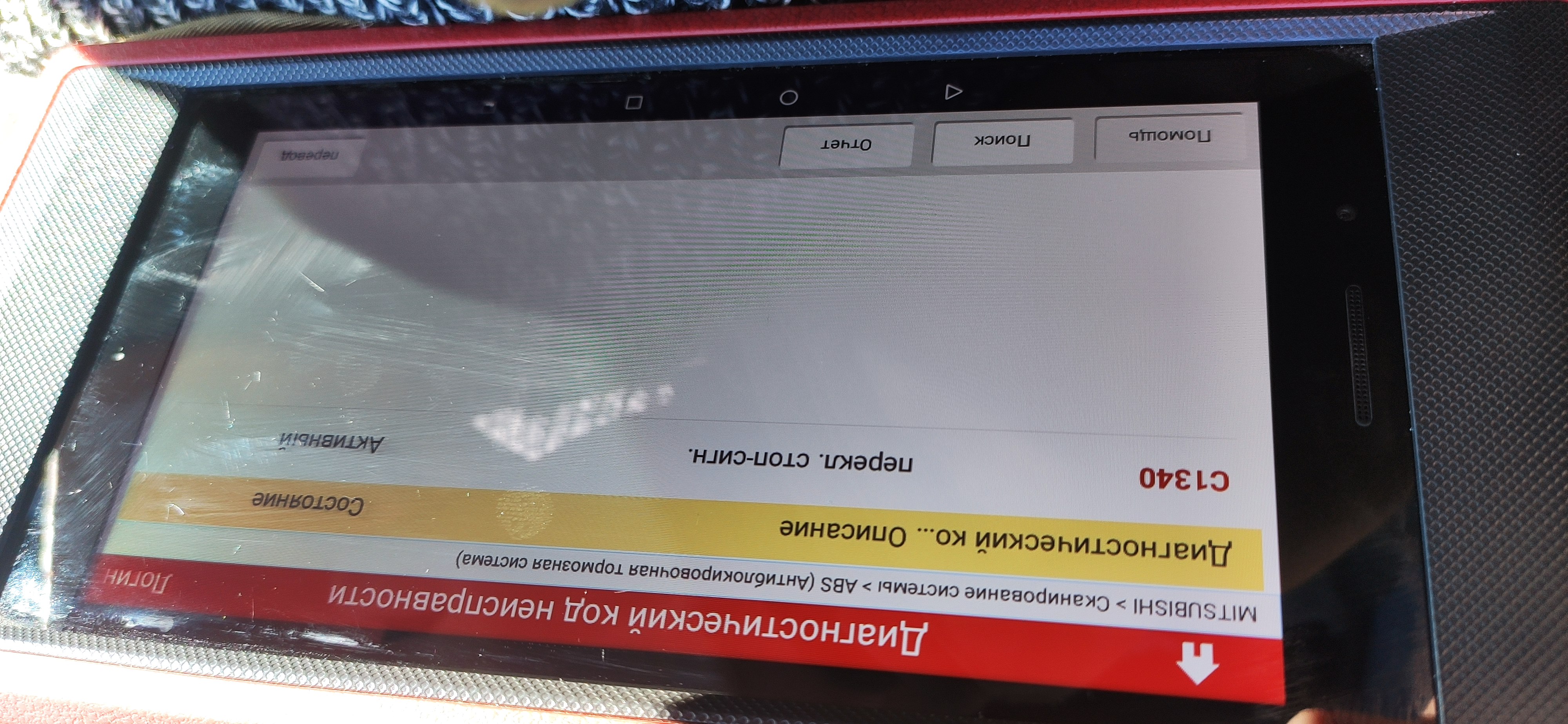

Проверил сразу при горящей АБС, после поста предыдущего, стопы горят при нажатии на тормоз.
Пошел сейчас еще раз проверить, АБС на панели приборов самостоятельно потухла вчера, при нажатии на тормоз горят стопы.
При включенных габаритах эти же лампы светят , при нажатии загораются сильнее, вроде все так и было.
Стоп сигнал горит только при нажатии на тормоз, независимо от габаритов.

kor.den74 писал(а): Проверил сразу при горящей АБС, после поста предыдущего, стопы горят при нажатии на тормоз.
Подсветка приборов при нажатии не светится.
Так как очень похоже было на запарафиненный фильтр, кроме "спирали" и проявлялось редко предполагал, что вылечится заменой фильтра так как уже не раз было.
Повторю, что проблема с подачей топлива в движении началась задолго до появления значка АБС, который сейчас потух, а проблема осталась. :*WALL*:
Нужно прочитать ошибку АБС.
И не факт что с лампами всё нормально.
Я это не придумал, я сам был удивлён, как на машине без курсовой, мотор снижает мощность.
Долго катались, и поймали момент в канале состояния линии стоп-сигнала было ON, появлялось на кочках...
Читайте ошибку по АБС

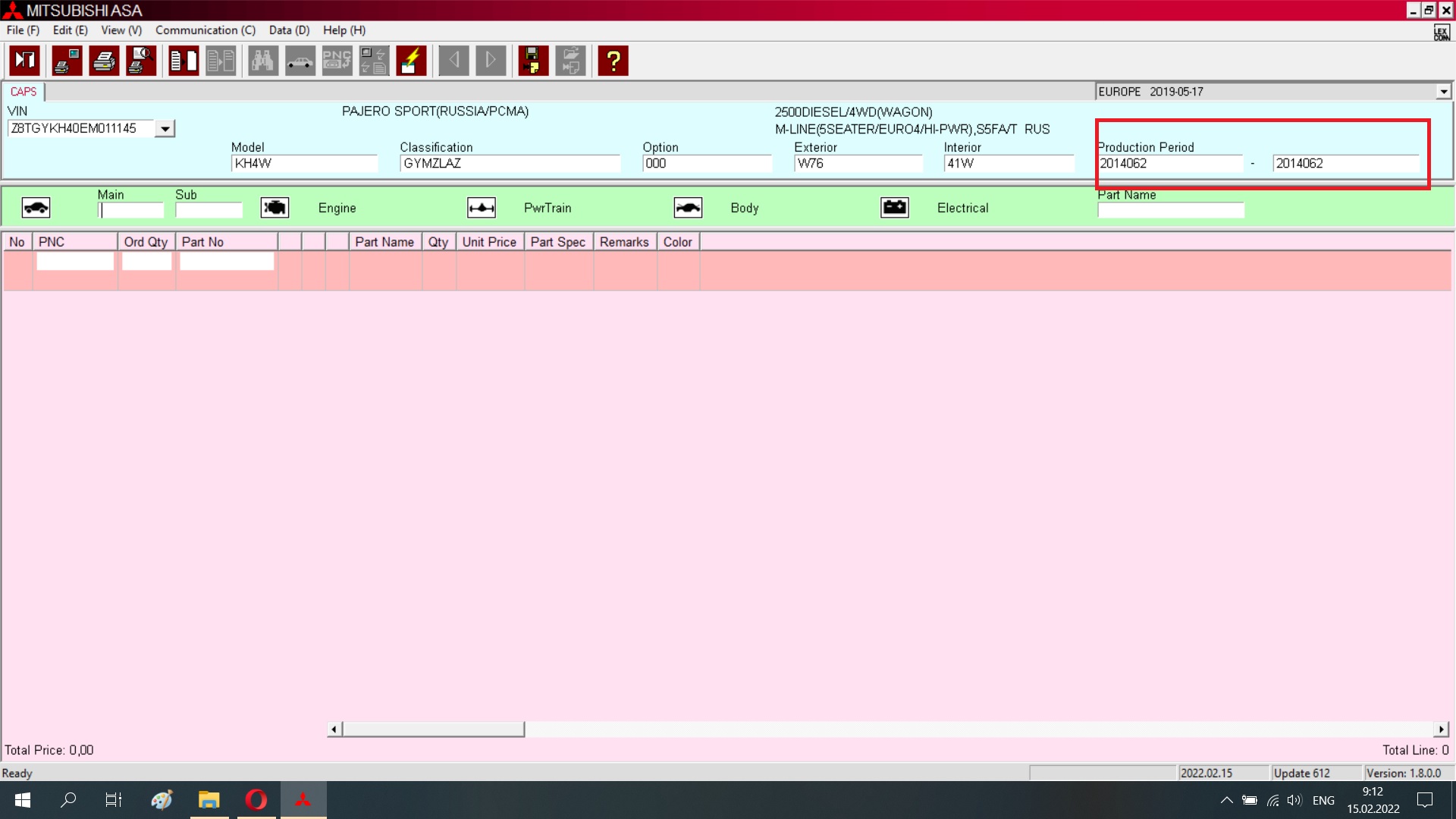

Друзья, помогите разобраться с VINом. Где-то пишет сборка Италия, где-то Россия. То пишет год 2014, то ссылается на 2015. То пишет марку Ситроен, то Митсубиши. Ничего не понимаю)))
Z8TGYKH40EM011145

Владелец писал(а): помогите разобраться с VINом
Все норм с вином. Бьется как твоя машина. 2014 год.

Владелец писал(а): Z8TGYKH40EM011145
Нормальный вин, у мну такой же за исключением последних пяти цифр.

Владелец писал(а): А сборка-то чья всё же?
Z8 = Россия
Машина произведена во вторую декаду ИЮНЯ 2014 года.
А это значит что автомобиль произведён в 14-ом году, 15-го МОДЕЛЬНОГО ГОДА.
Так как модельный год у мицу начинается с 1-го ИЮНЯ. )

Вчера затыков по подаче топлива не было, но снова высветило АБС под вечер
Поехал в сервис сканер показал С1340.
Были сняты задние фонари и подготовлены оригинальные лампы вместо диодных, но сначала сдернули панельку где допстоп сигнал.
Там оказалась одна лампа сгоревшая, но остальные и в целом стоп работал, через тонировку не сильно днем было видно, что не все горят.
Заменили эту лампу в допстопе и ошибка АБС ушла с панели и сканера.
Менять лампы в фонарях не стал, пока езжу все нормально. ::-[:

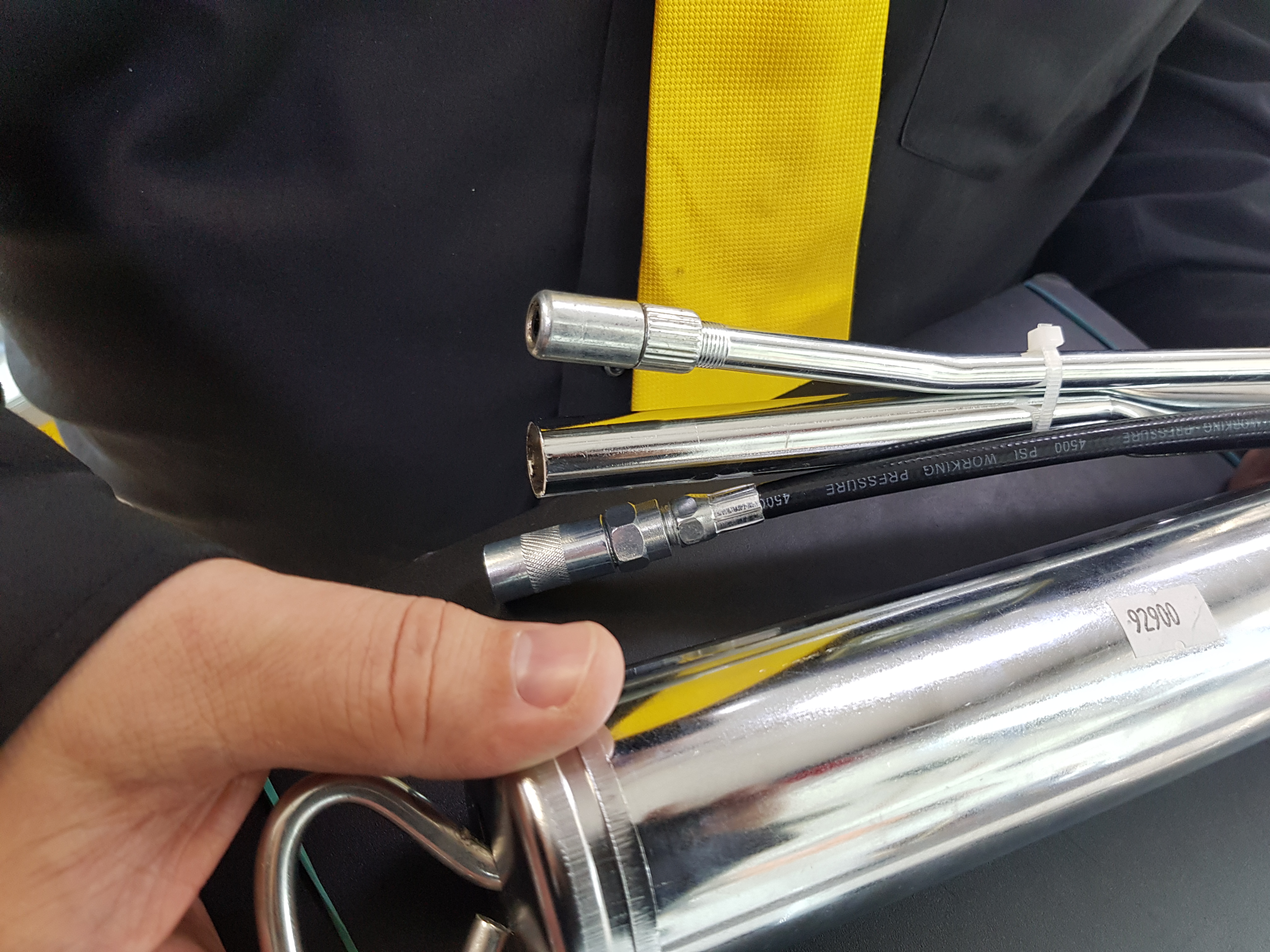

полез сегодня шприцевать карданы - и, ничего не вышло. давило смазку наружу, мимо тавотниц. шарики проверил, подвижные. видимо, сдохла насадка на шприце (
коллеги, поделитесь - кто какими пользуется? конструкция ( цанга 3 или 4 лепестка, лепестки пластик или металл), или вообще "заостренной"?
в идеале - с артикулом для заказа ::-[:

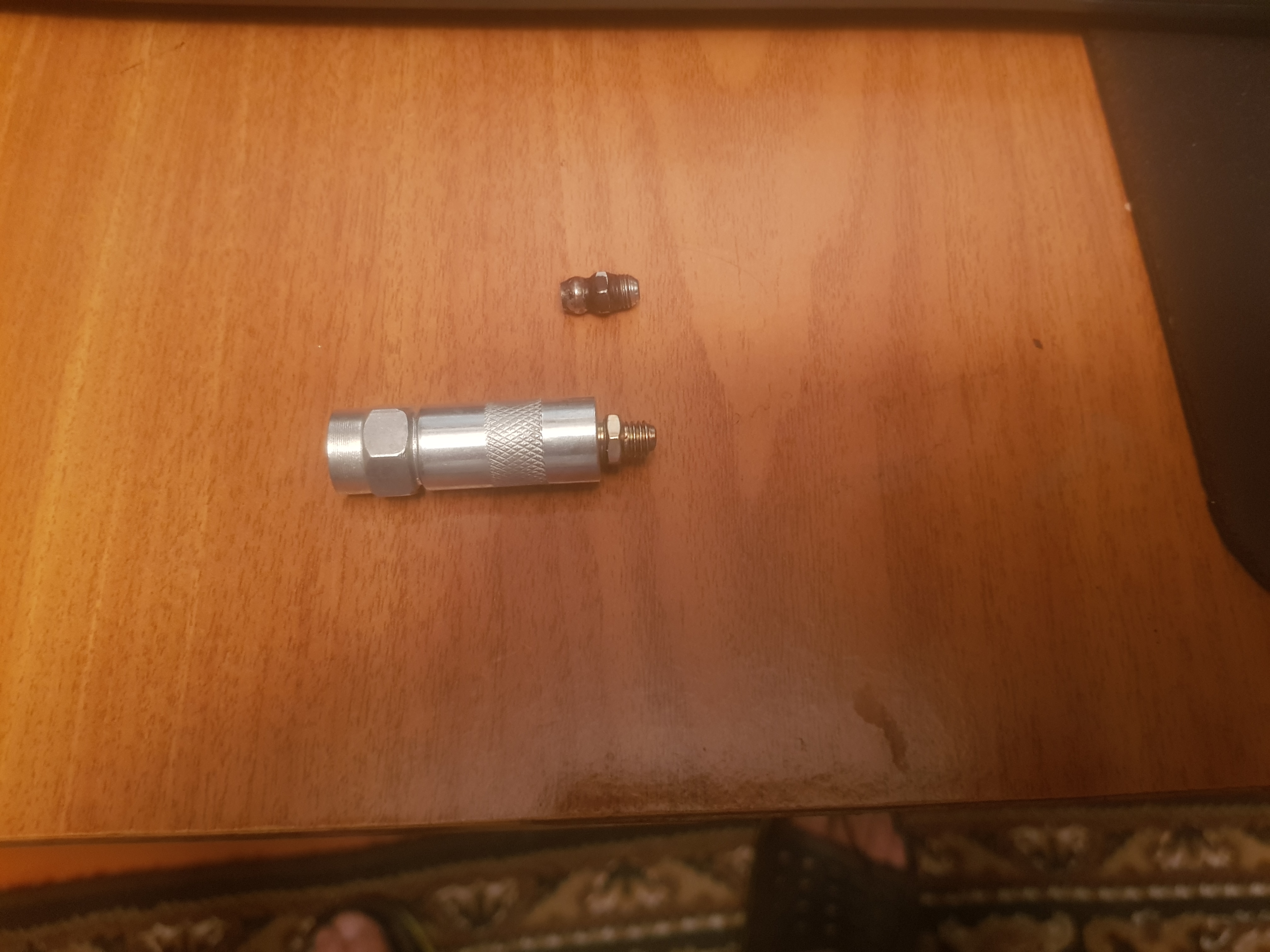

belinex писал(а): полез сегодня шприцевать карданы - и, ничего не вышло. давило смазку наружу, мимо тавотниц. шарики проверил, подвижные. видимо, сдохла насадка на шприце (
Насадка вот так на тавотницу надевается при шприцевании?
Лепестки у насадки пластиковые. Причём сперва купил шприц, какойто Польской фирмы, нихрена родная насадка шприца на тавотницу не садилась.
Пришлось снова в магазин ехать и за 75 руб. ещё отдельно насадку купил и она нормально на тавотницу села.
