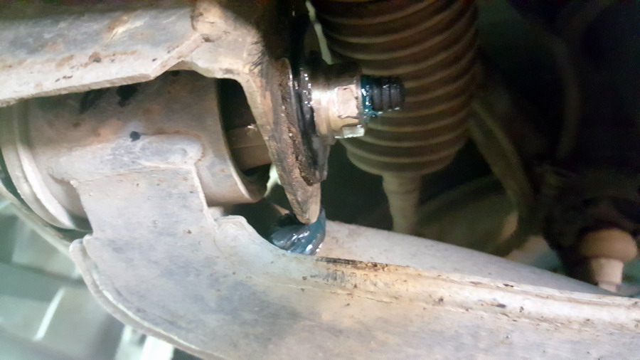

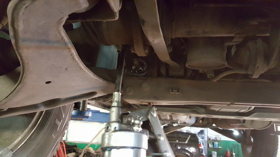

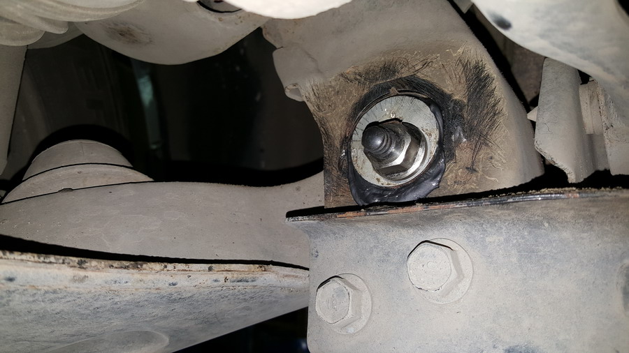

В общем решил сделать небольшой отчет.
Пред история такая: в октябре 2014 года первый раз смазал развальные болты при пробеге в 20 тыс. км.
Смазывали медной смазкой в спрее.
Эта смазка пережила две московских зимы с ее реагентами.
А так же покатушки по грязи на охоте, рыбалке и т.д
Покатушки были именно грязевые, примерно вот такие минимум.
Но мерится в количестве грязи, я ни с кем не буду
Не в этом суть
Не в этом суть

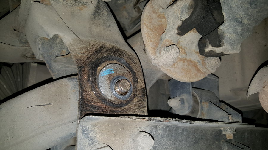

Re: про подвеску.( закисание рег. болтов)

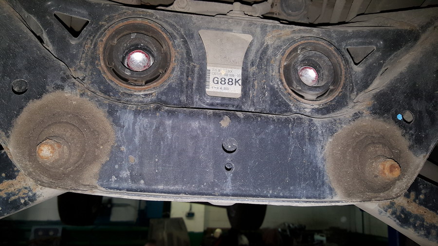

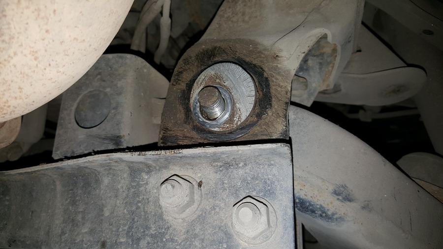

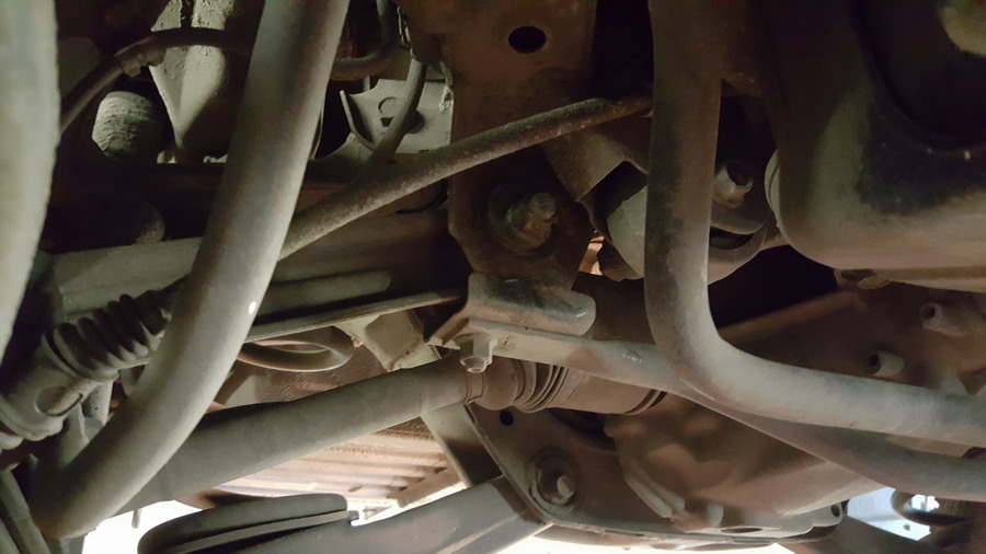

Долго думал, читая эту тему и на другом форуме и решил повторить операцию по смазке болтов.
На пробеге 55 тыс км
Точнее чуть изменив порядок.
В общем смотрите.

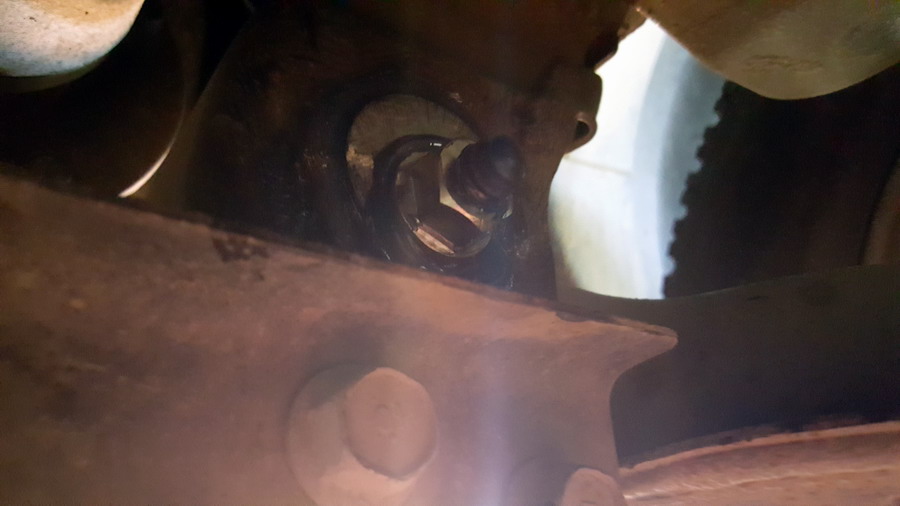

По передку:
- общее состояние болтов вот такое, до начала откручивания и смазывания
В общем смотрите.
По передку:

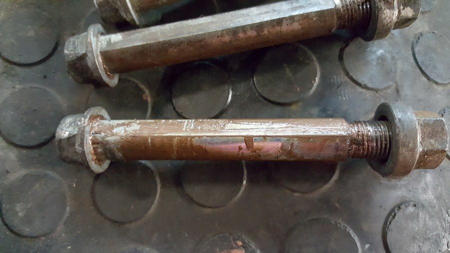

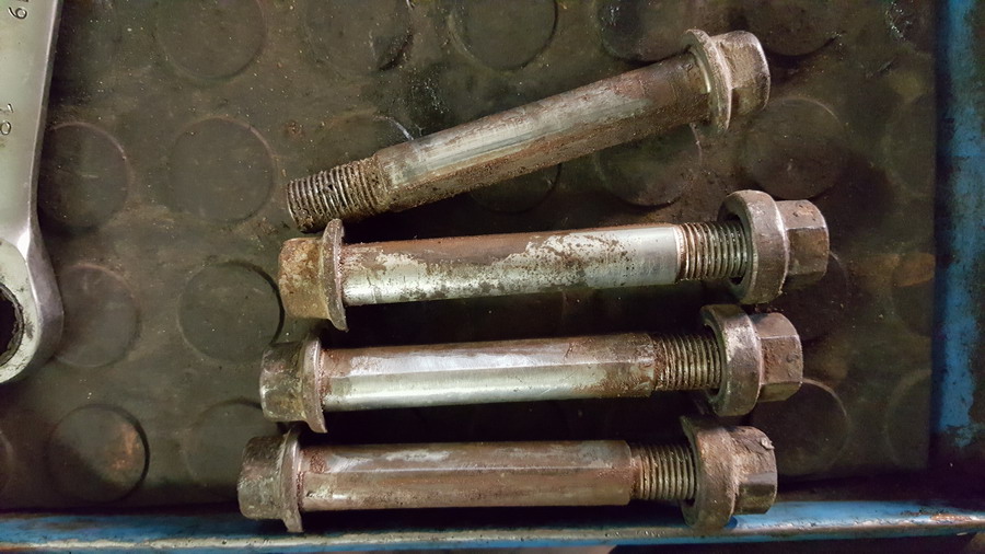

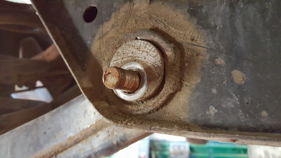

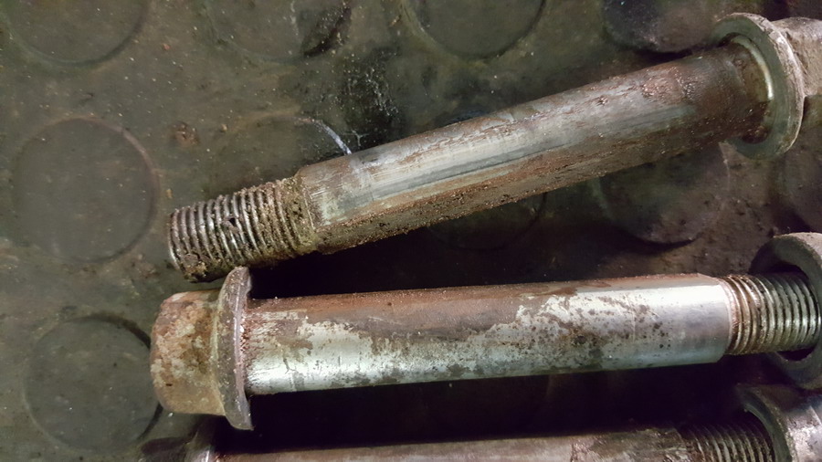

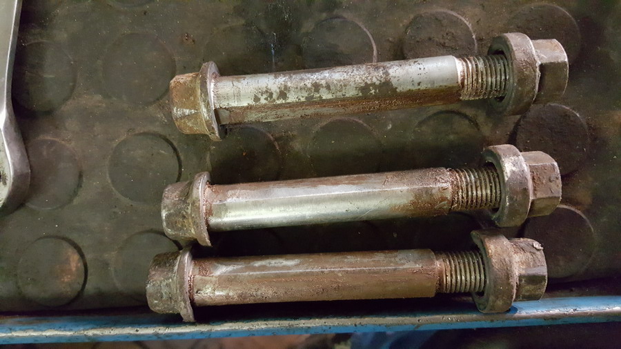

По передку:
- все болты открутились легко и вышли от руки, вот в таком состоянии.
Два из них, были напрочь сухими, а два в смазке.
Один в том состоянии, как будто вчера намазали.
Но стерев смазку, были все в коррозии

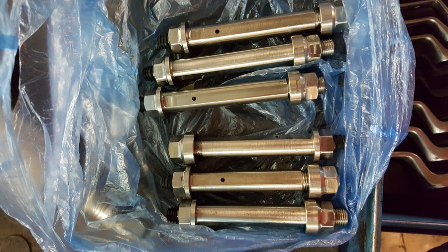

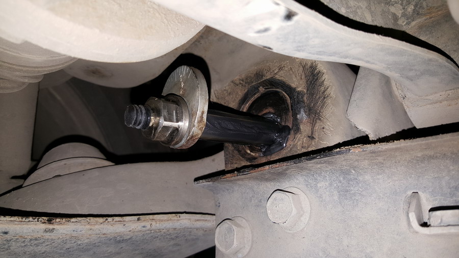

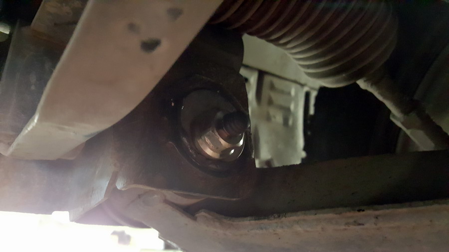

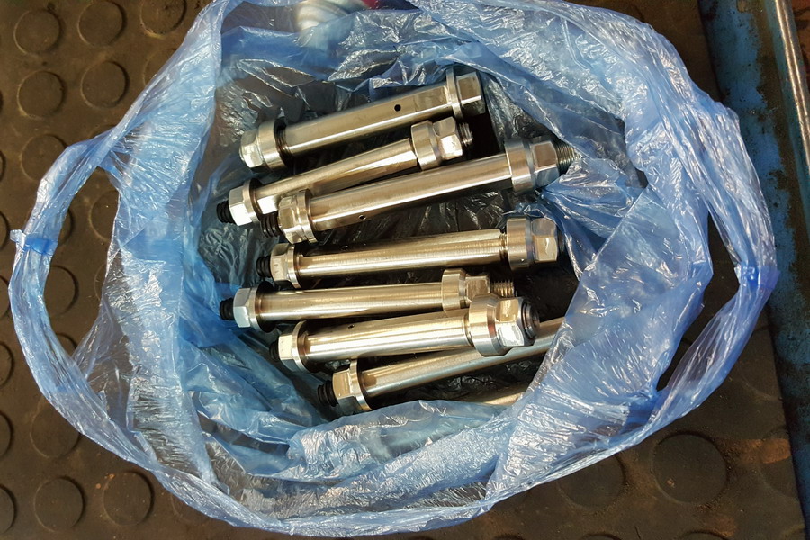

Не сочтите за рекламу, но решил заменить все болты.
На болты из нержавейки.
Советская нержавеющая сталь 12Х18Н10Т
С возможностью шприцевания без их снятия в последующем:
- пресс-масленка, масляные каналы
P.S
К производству и к продаже этих болтов, я НЕ имею отношения
P.S

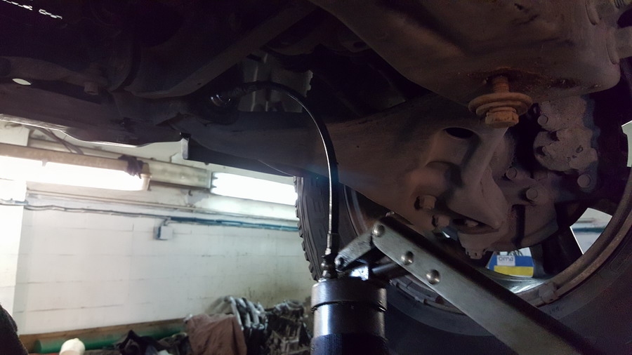

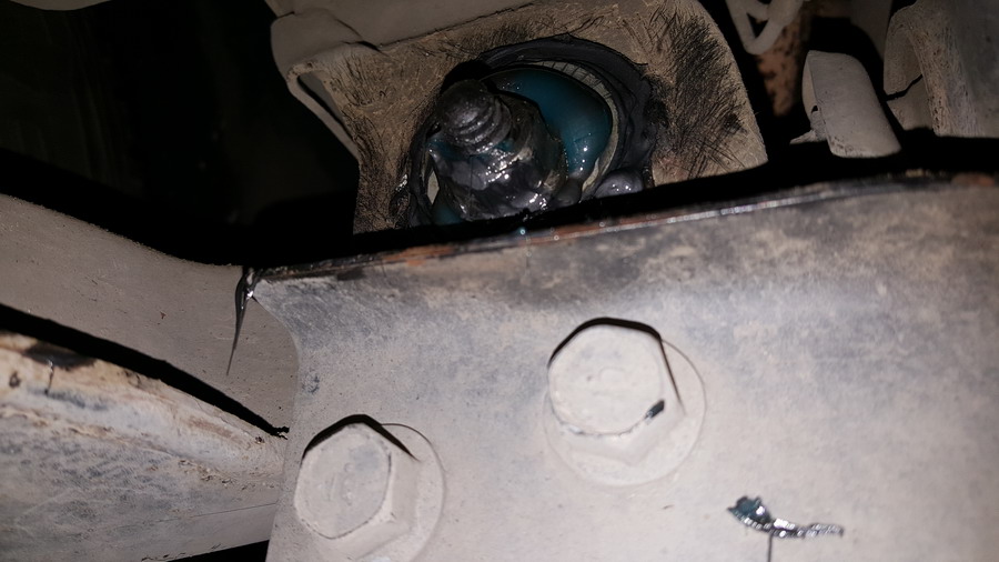

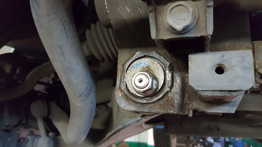

Предварительно затягиваем болты, до сход-развала.
И самое главное: шприцуем каждый болт, через спец.масленку

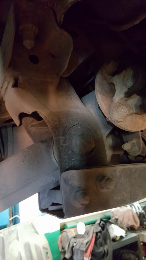

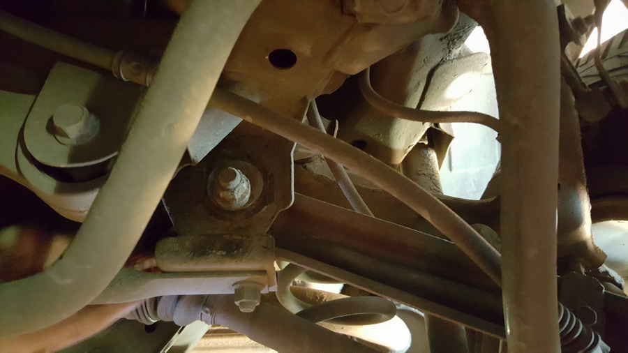

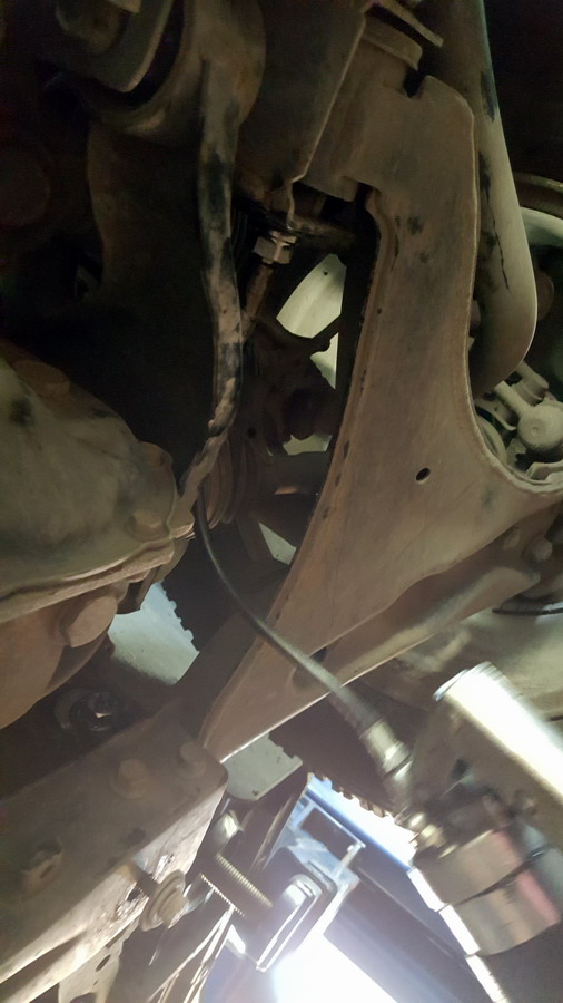

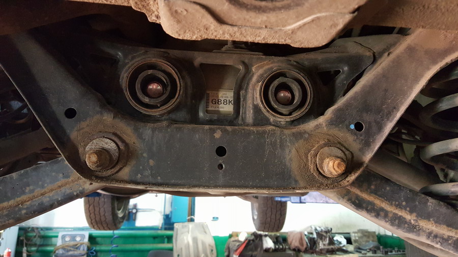

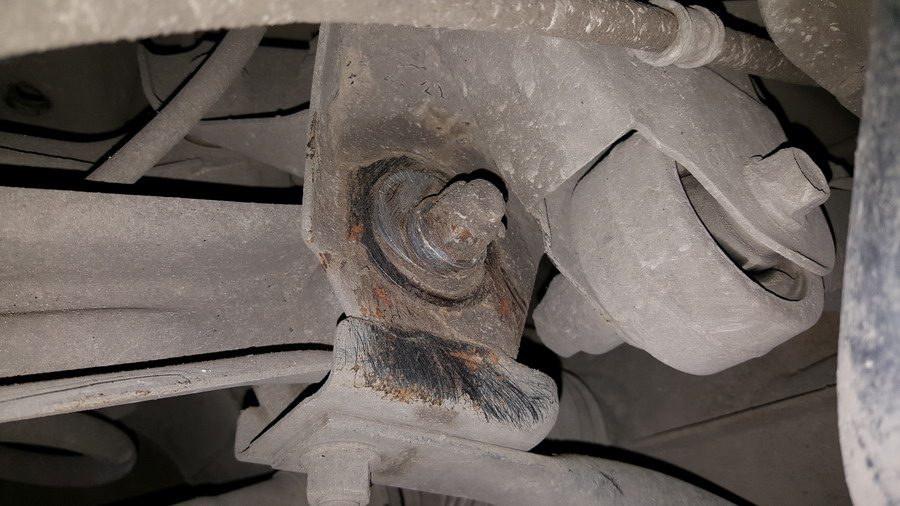

Теперь по задку:
- trassa
- Сообщения: 408
- Зарегистрирован: 13 июн 2013, 12:22
- Мой автомобиль(и):: Pajero IV 3.0 Instyle - Porsche Cayenne (2nd generation) - Toyota Land Cruiser 200
- Благодарил (а): 13 раз
- Поблагодарили: 32 раза

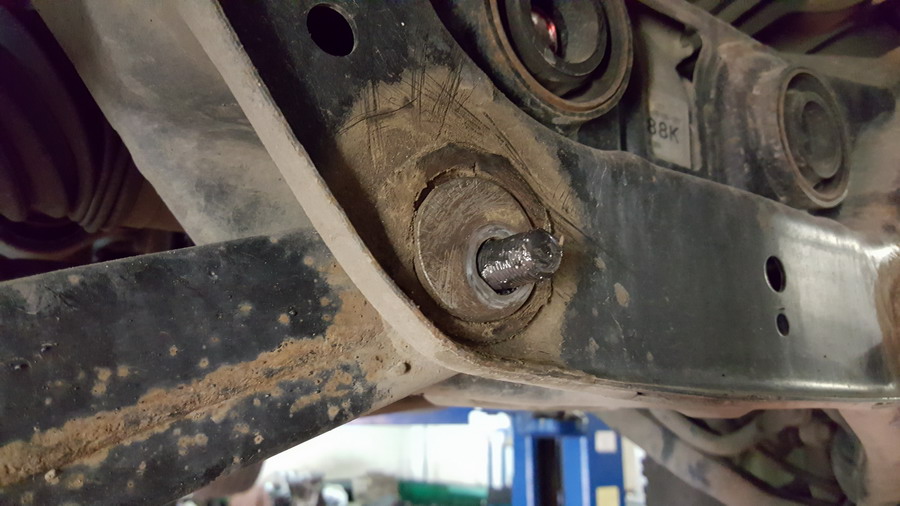

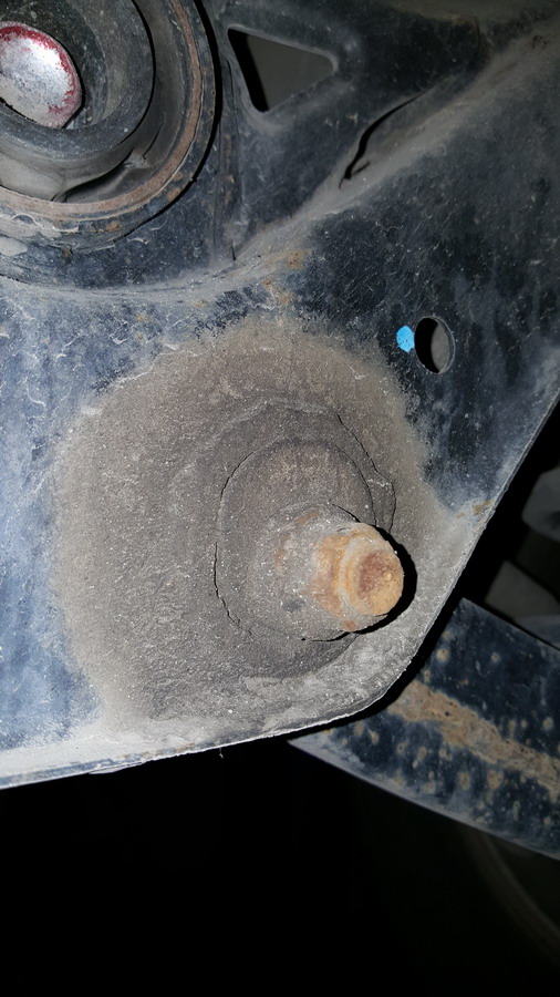

Все болты сзади легко открутились и вышли.trassa писал(а): Пред история такая: в октябре 2014 года первый раз смазал развальные болты при пробеге в 20 тыс. км.
С остатками медной смазки.
Но в таком же коррозийном состоянии, как и спереди
