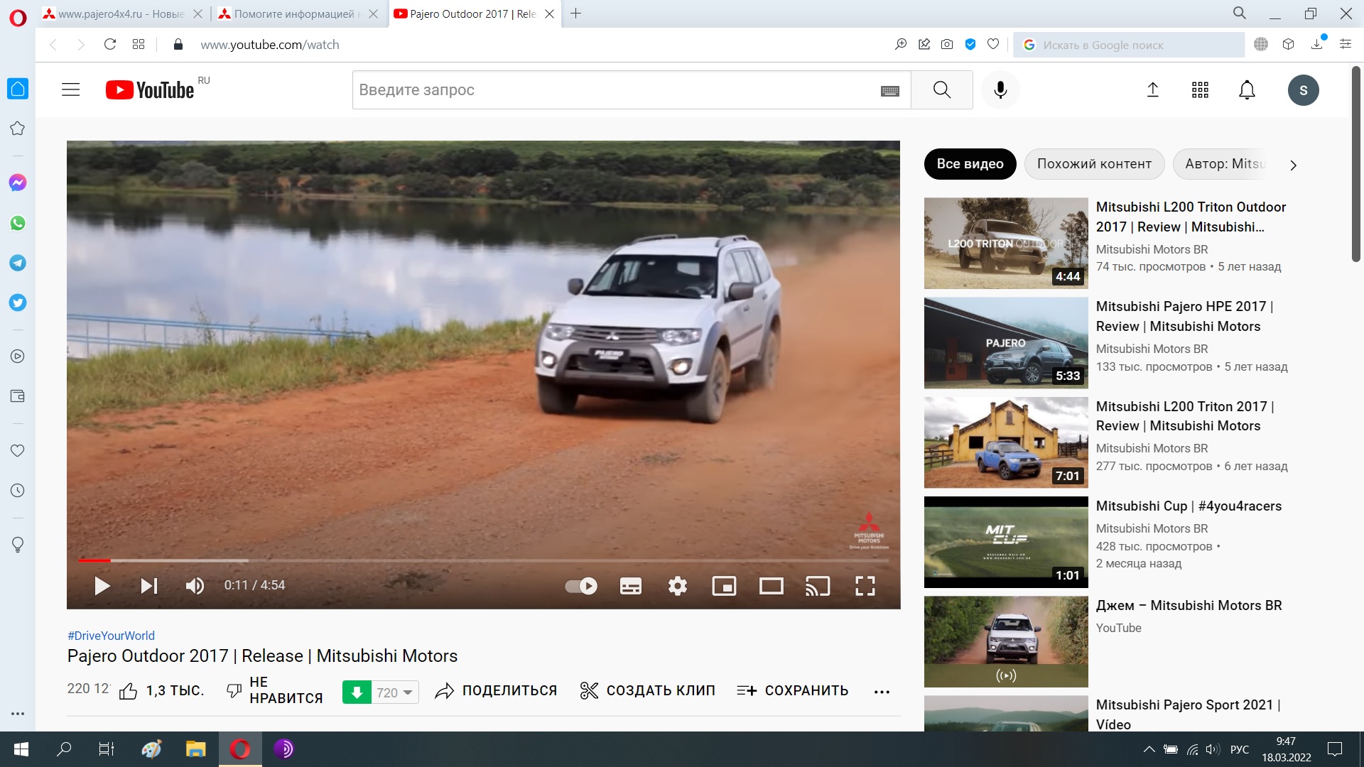

ну у нас да, но в мире нет.
сцылко
сцылко2
Сообщения: 57499
Поблагодарили: 4804 раза
Помогите информацией новичку! "вопрос-ответ"-III
mall писал(а):
LightWriter писал(а): А ничего, что наш кузов в 2016 закончился?
SNOOPER писал(а): Не мешай вспугнёшь.)))
сцылко
сцылко2
Представляешь какая незадача.....
Поворотников то немае.. ::-[:
По обеим ссылкам.))

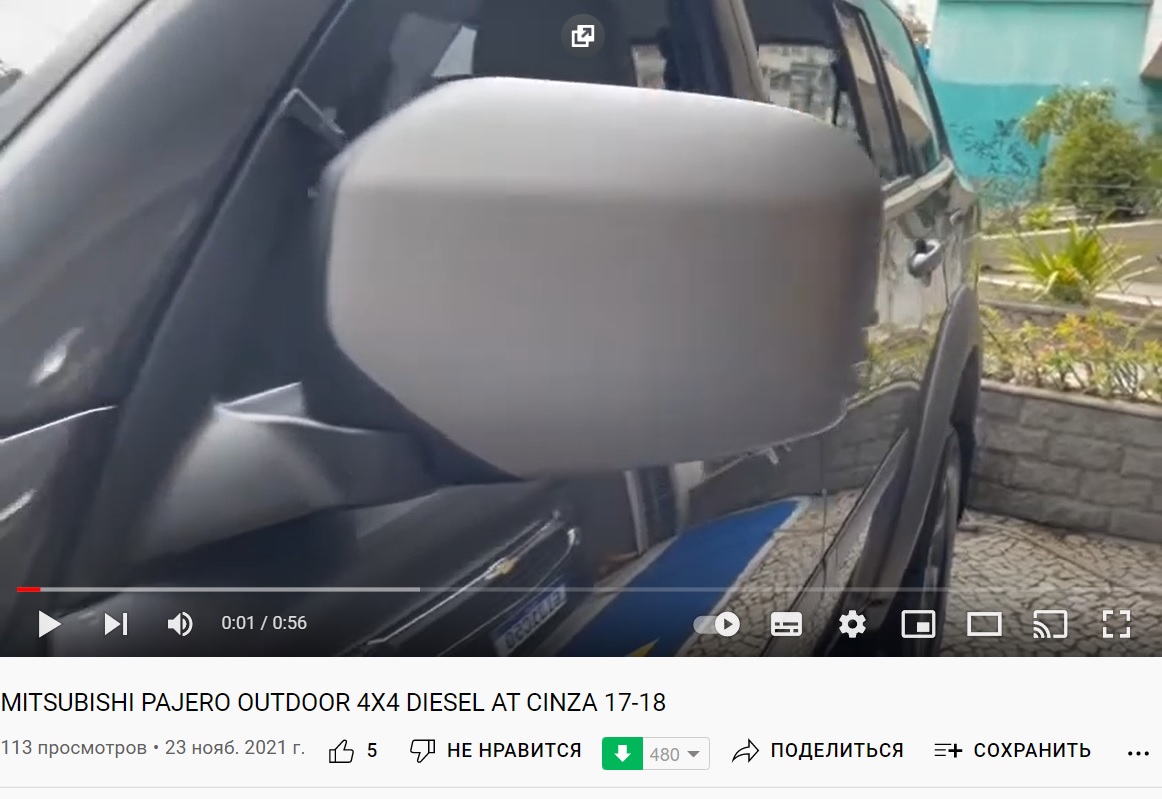

я и не про них, но если нужны поворотники на зеркалах то рассмотрите их на этом видосе
сцылко3
SNOOPER писал(а): Поворотников то немае..
еще в этом регионе помимо Outdoor есть версия HPЕ-S и на ней опять же есть поворотники на зеркалах

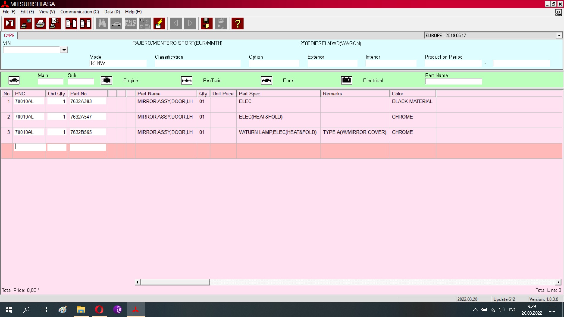

Да пожалуйста вот картинка из мануала модели 2011 года Изображение
А вот та же картинка из мануала модели 2012 года
Схемы лежат тут в разделе 51 http://mmc-manuals.ru/manuals/pajero_sp ... dex_M1.htm
И речь не шла о различиях в моделях, продававшихся исключительно в РФ. Либо я не уловил этот момент сразу - тогда простите.
Речь шла о том, что на рынке запчастей есть разные варианты боковых зеркал и это создает некоторую путаницу при их заказе. А еще я писал что в силу ценообразования неоригинальное зеркало с повортником стоит дешевле такого же без поворотникам, но с подогревом...

SNOOPER писал(а):Да и нет у митцу зеркала с поворотником без подогрева, просто нет.
Так я этого и не писал. За картинку с номерами кстати спасибо - возможно она еще кому-нибудь пригодится.
Брать новое оригинальное зеркало за 40 т.р. штука, когда есть неоригинал в 4 раза дешевле смысла не вижу.
Но на что хотел обратить внимание (может пригодится кому-то кто столкнется с необходимостью покупки зеркал) в поисковиках на указанные выше номера зеркал с подогревом (оба варианта - с поворотниками и без) агрегаторы типа exist, autodoc и прочие выдают почти случайный набор зеркал и чтобы как-то разобраться в этом бардаке они в ряде случаем указывают количество контактов.
Как пример вот ссылка на exist https://exist.ru/Price/?pcode=7632%D0%90547
Соответственно неоригинальные замены для 7632А547 (то что с подогревом, без поворотников) часто указаны с 9-контактным подключением, т.е. фактически это зеркала с поворотниками и другой колодкой подключения (то есть замена для 7632В565). А зеркала замен, в названии которых не указано количество контактов - с высокой степенью вероятности имеют 3 контакта (7632A383), то есть имеют нужную нам колодку, но не имеют подогрева...
А замен 7632А547 с 5-контактным подключением (подогрев, без повортников) в продаже в прошлом году я не смог найти.
P.S. Мне пришлось потратить некоторое время чтобы разобраться с такой особенностью неоригинальных замен. Поэтому я написал пост именно о выборе неоригинальных зеркал, вызвавший столь бурную реакцию.

uralhi писал(а): А замен 7632А547 с 5-контактным подключением (подогрев, без повортников) в продаже в прошлом году я не смог найти.
И не найдёте в принципе.
Потому как 5-ть контактов нужно только для дистанционного управления, регулировка и складывание.
Ещё нужно два для подогрева.
Тоесть всего СЕМЬ.
И это без поворотников.
И давайте завершим данную полемику, так как "электрик" Вы ещё тот....)
