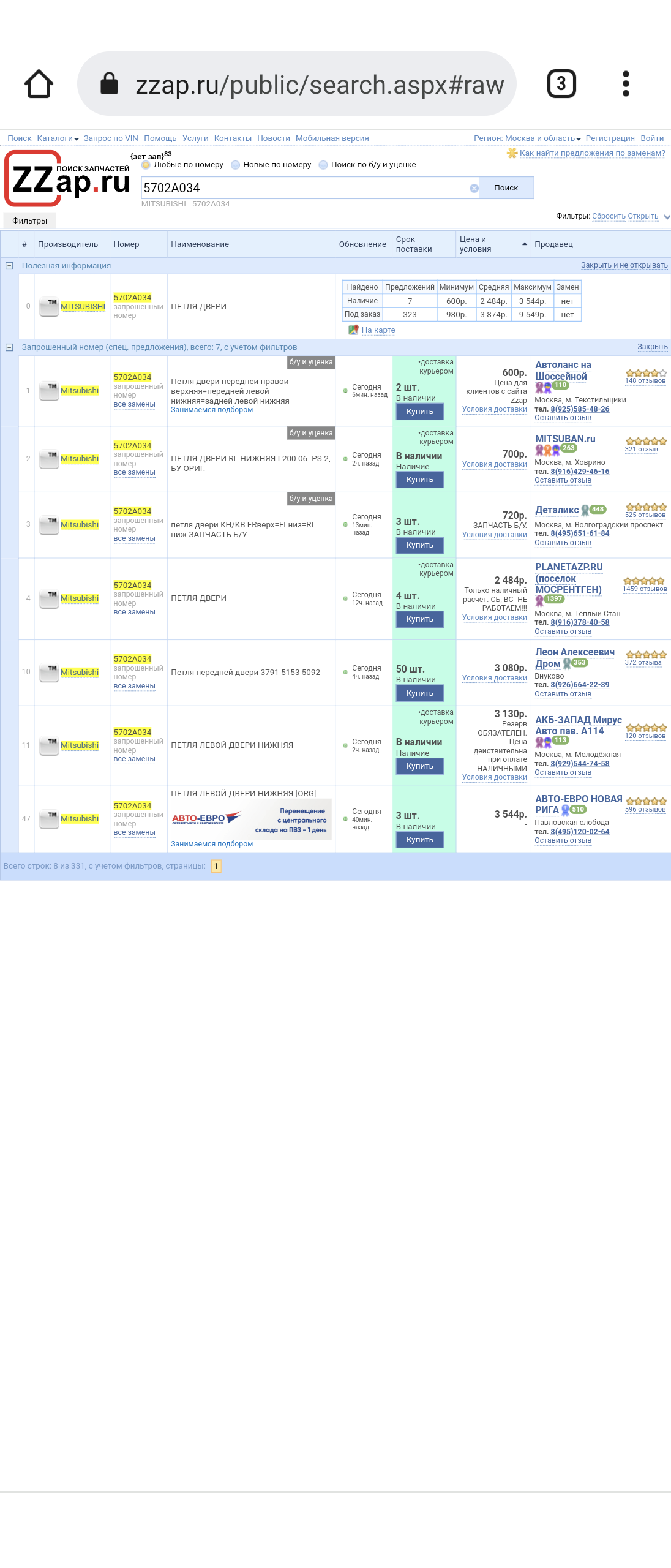

добрый день.Петля двери левой передней нижняя 5702A034.разболталась ось.ремкомплект номерок может подскажет кто.или новую брать.и еще с л200 одинаковые петли у нас.
Сообщения: 57496
Поблагодарили: 4803 раза
Помогите информацией новичку! "вопрос-ответ"-III
vladimirr писал(а): еще с л200 одинаковые петли у нас.
Да.

vladimirr писал(а): добрый день.Петля двери левой передней нижняя 5702A034.разболталась ось.ремкомплект номерок может подскажет кто.или новую брать.и еще с л200 одинаковые петли у нас.
Если найдёшь, отпишись пожалуйста. Год назад интересовался, не нашёл.

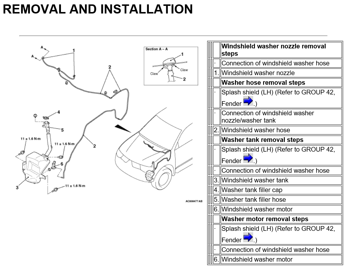

Зимой стал подтекать бачок омывайки. То ли перемерз, толь еще что-то. Хочу новый поставить. в каталоге есть 2 номера 8260A169 и 8260A200. в чем отличие? И что нужно разбирать для замены?

molvinets писал(а): в чем отличие?
В наличии, или отсутствии омывателя фар и, соответственно, дырки под его насосик.
