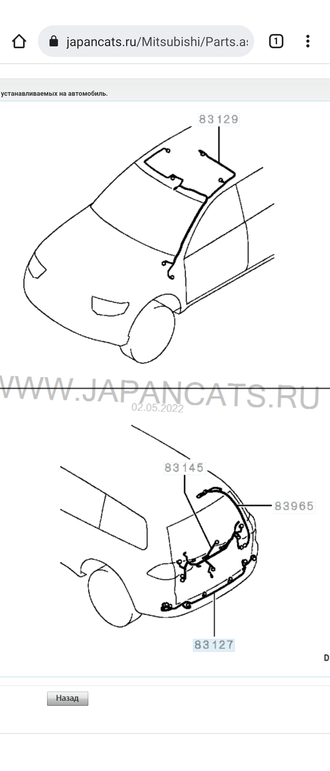

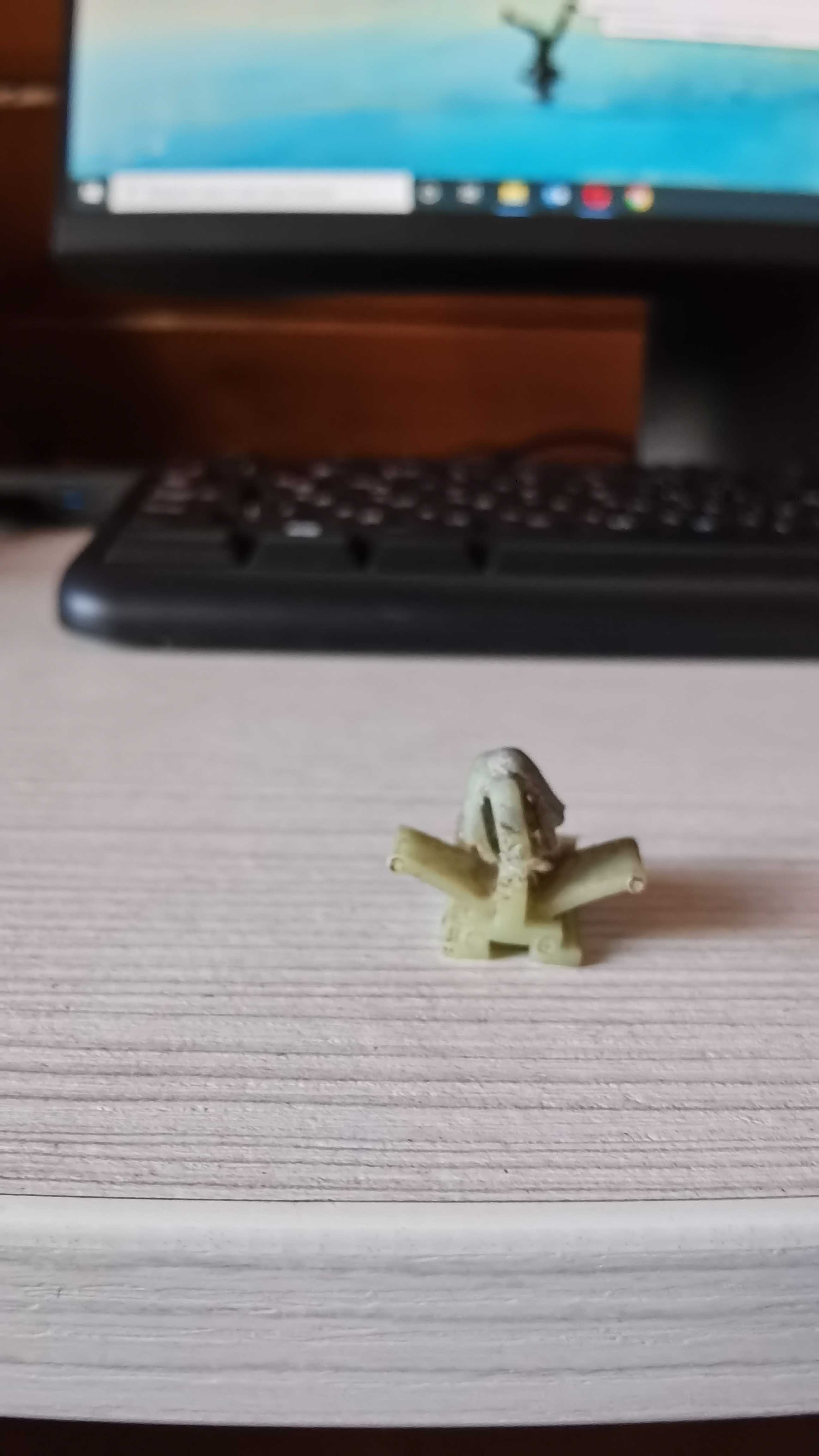

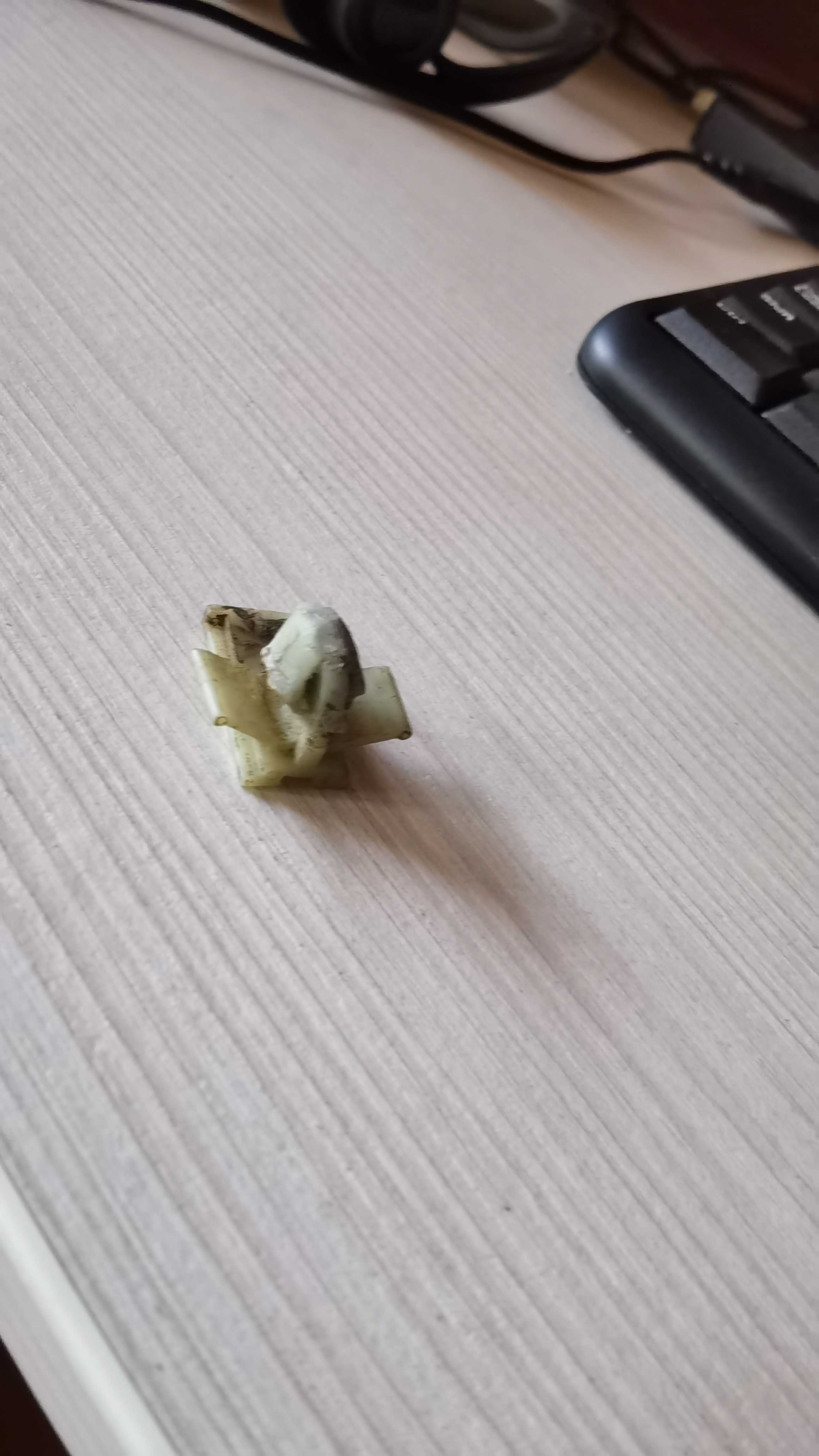

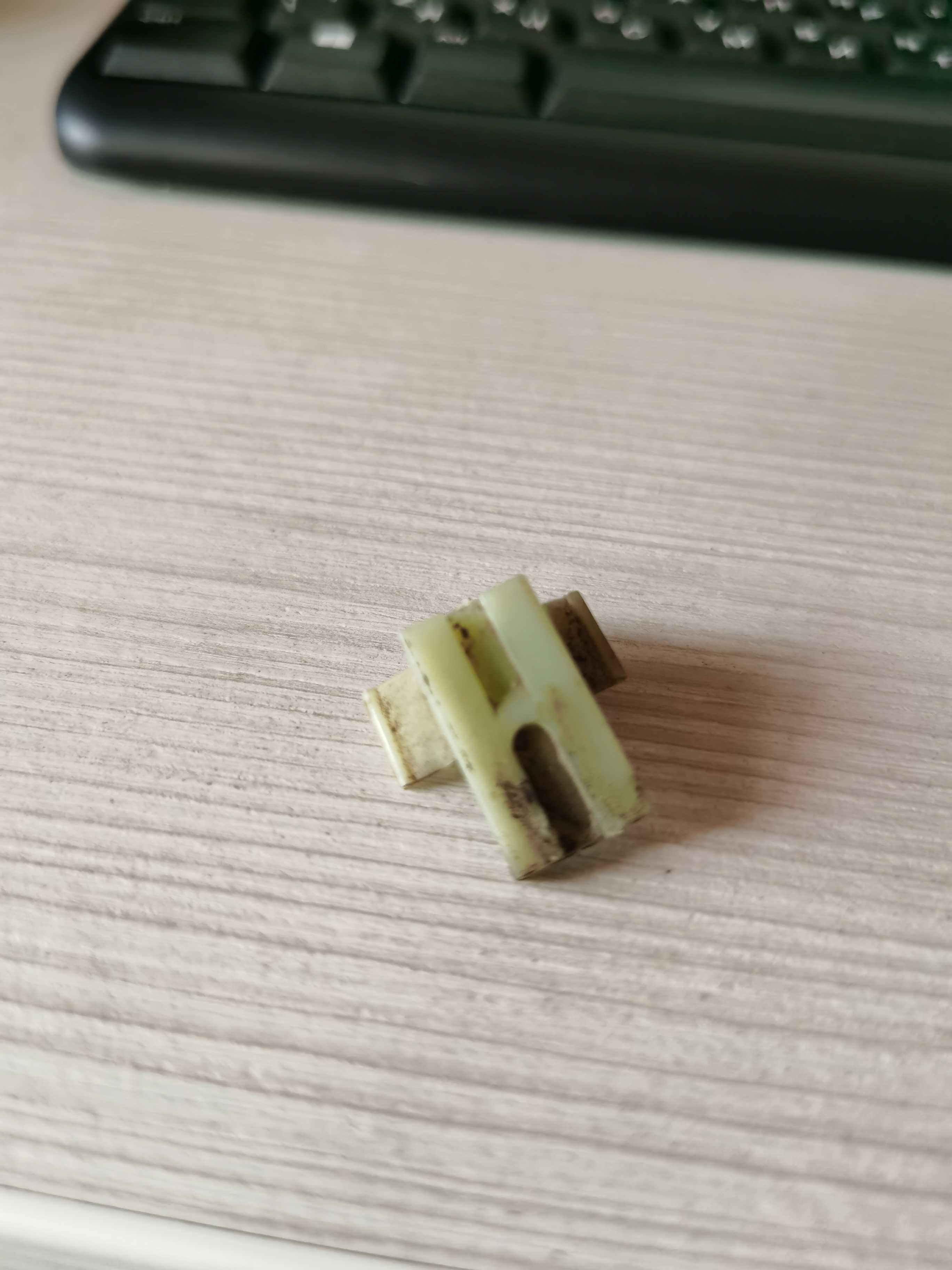

Добрый вечер всем! Копался с проводкой и сломал крепление разъема под задним бампером. Перерыл каталоги не смог найти. Выглядит таким образом: Кто-нибудь сталкивался с такими? Они продаются отдельно или это как часть проводки идёт? Где искать? Извините если не в ту тему.

Забей. Прихвати на стяжку и все.

Я прихватил, если не найду искомое приделаю чем-нибудь. Пока не отчаялся найти родное крепление.LightWriter писал(а): ↑ Забей. Прихвати на стяжку и все

Не найдешь, эта хрень идет вместе с косой.
Проще взять свою сломанную клипсу как образец и поехать в любой крупный автомаг типа Руси и тому подобное.
У них стенды с клипсами. Посмотришь, подберешь похожую, если принципиально.

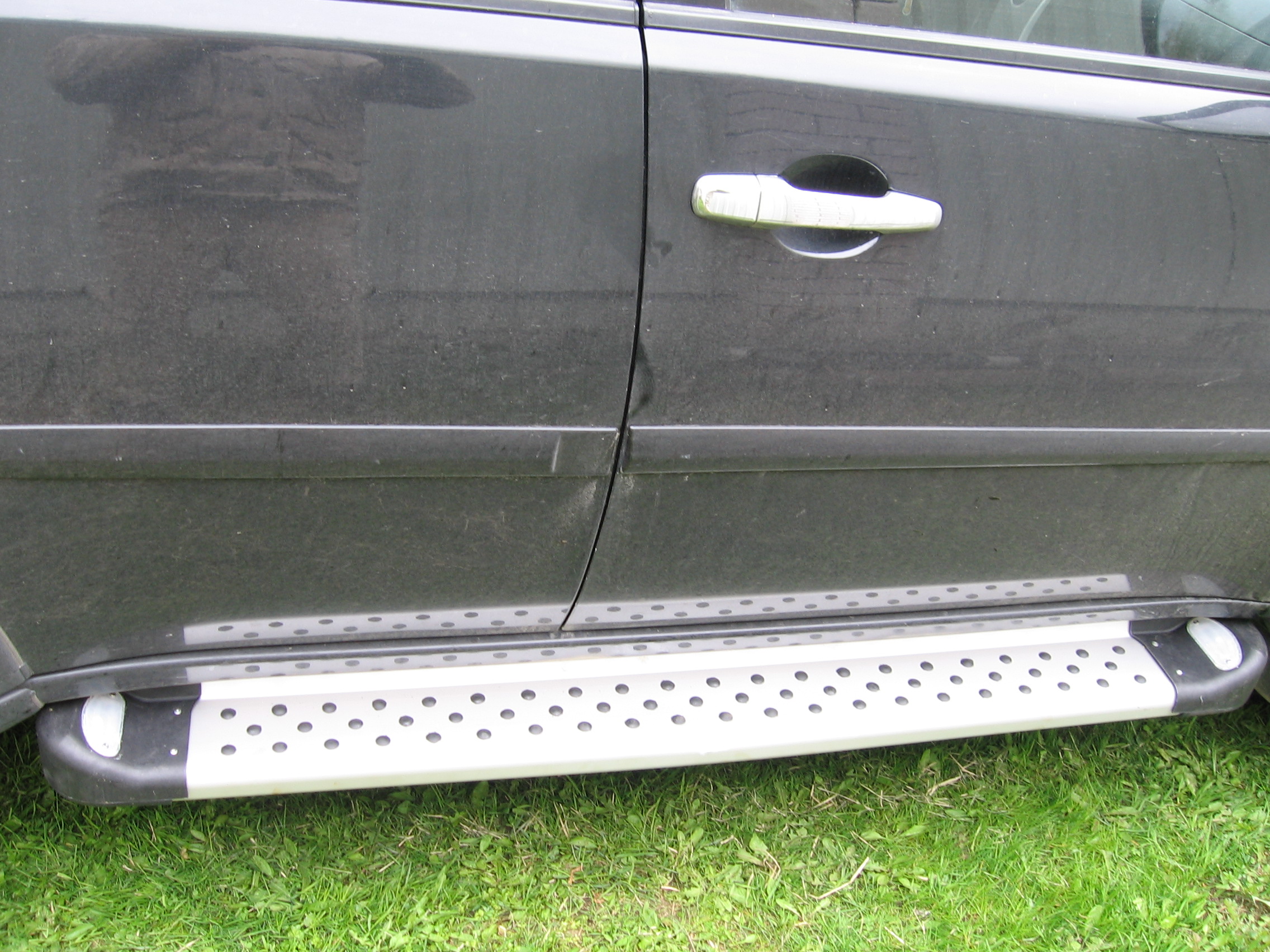

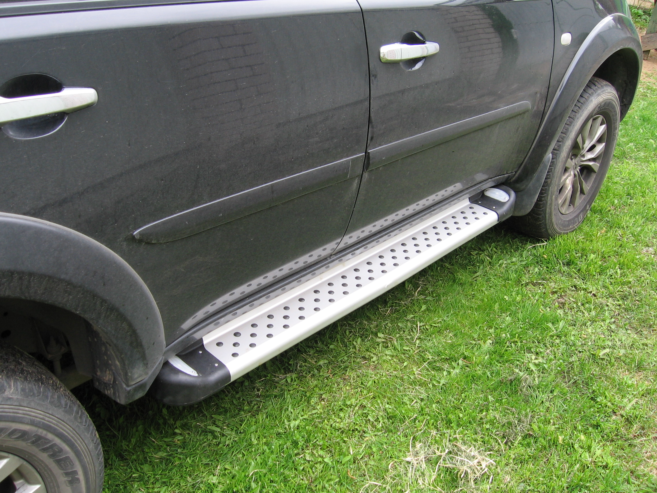

Обращал внимание на дороге, многие ездят на Сопортах (калужской, с маленькой буки, сборки) со ржавыми подножками. Ездил и я, на второй год подкрашивал, травил.... один хрен ржавеют по полной. Жена достала, мне говорит стыдно с тобой на такой ржавой машине ездить. Купил алюминевые, сегодня сам поставил, ни чего сложного, на уровне ПТУ-шника можно справиться. Правда фонарики надо хорошенько так герметиком или селиконом по швам промазать. Куда их зацепить, на габариты или на открывание дверей? Цена вопроса- 13 тыс. Отдавал свои, родные, за вывоз, ни кто не согласился. Кто уже такие ставил? Производитель мамой клянется, центер веса выдерживают, как думаете, не врут?

Фонарики логичней на открывание - нафига тебе подсветка "всегда", ИМХО...с другой стороны- есть же любители подсветки днища и арок...
А ржавые подножки, это не Калуга, это вообще "фирменный стиль"
