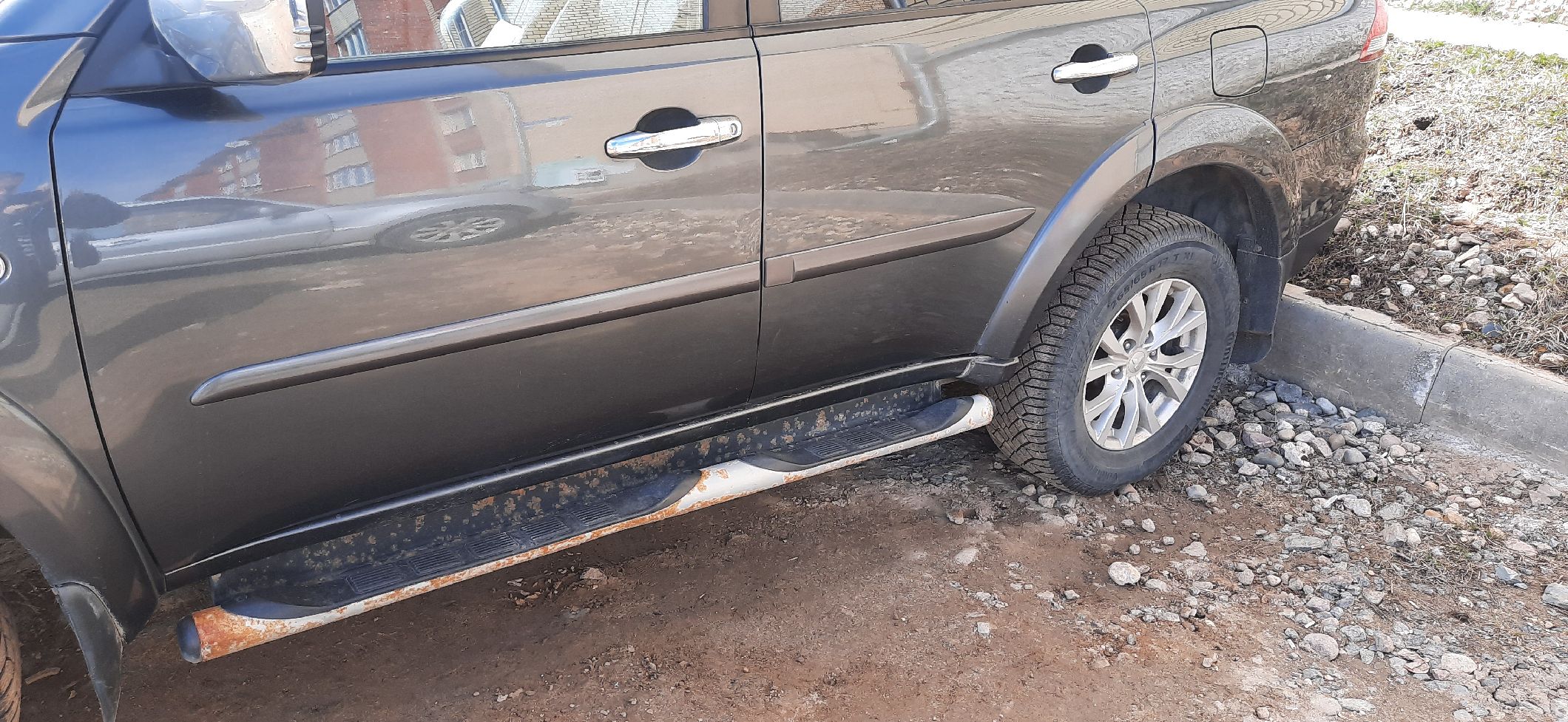

Gennka писал(а): Обращал внимание на дороге, многие ездят на Сопортах со ржавыми подножками. Ездил и я
Как по мне они не подходят машине и внешний вид портят, что касается ржавчины родных порогов, то что поделать надо песочить и красить периодически. Опять же нештатные алюминиевые пороги обычно имеют металлические уголки крепления которые сгнивают быстро и незаметно для владельца.

Ну китаеватый закос под силовые пороги. ИМХО, конечно...

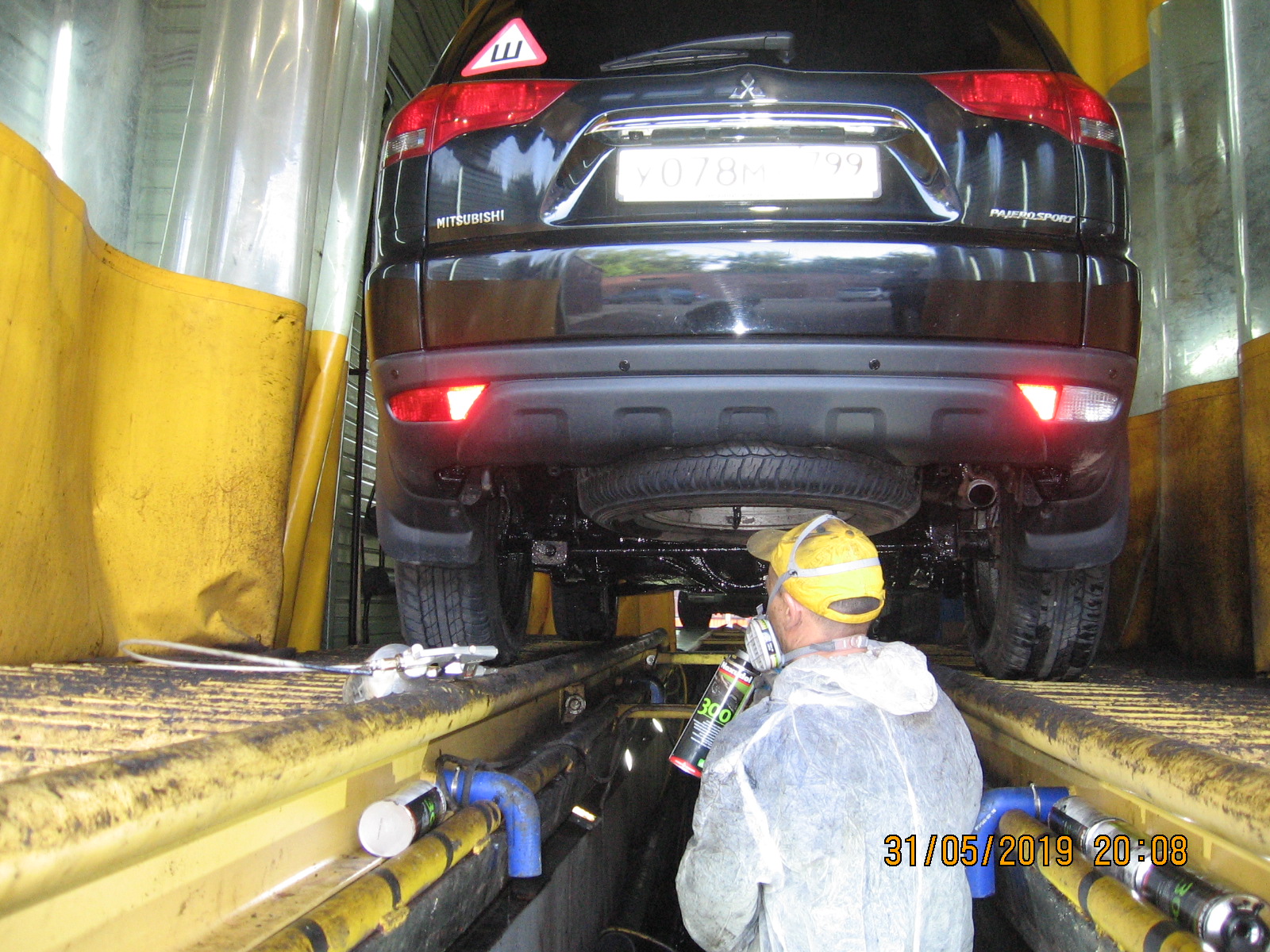

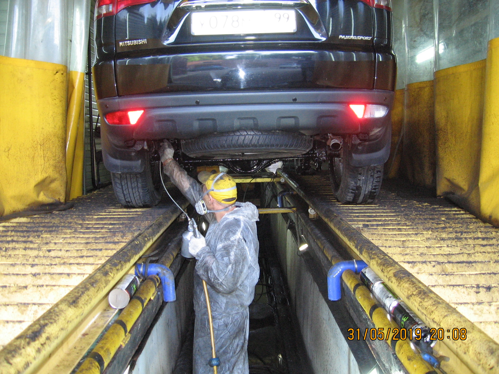

mall писал(а): антикор желательно сделать
Два раза уже делал. Нынче то же собираюсь, на "всякий случай".

Я-бы запаску снял и за ней тоже обновил.

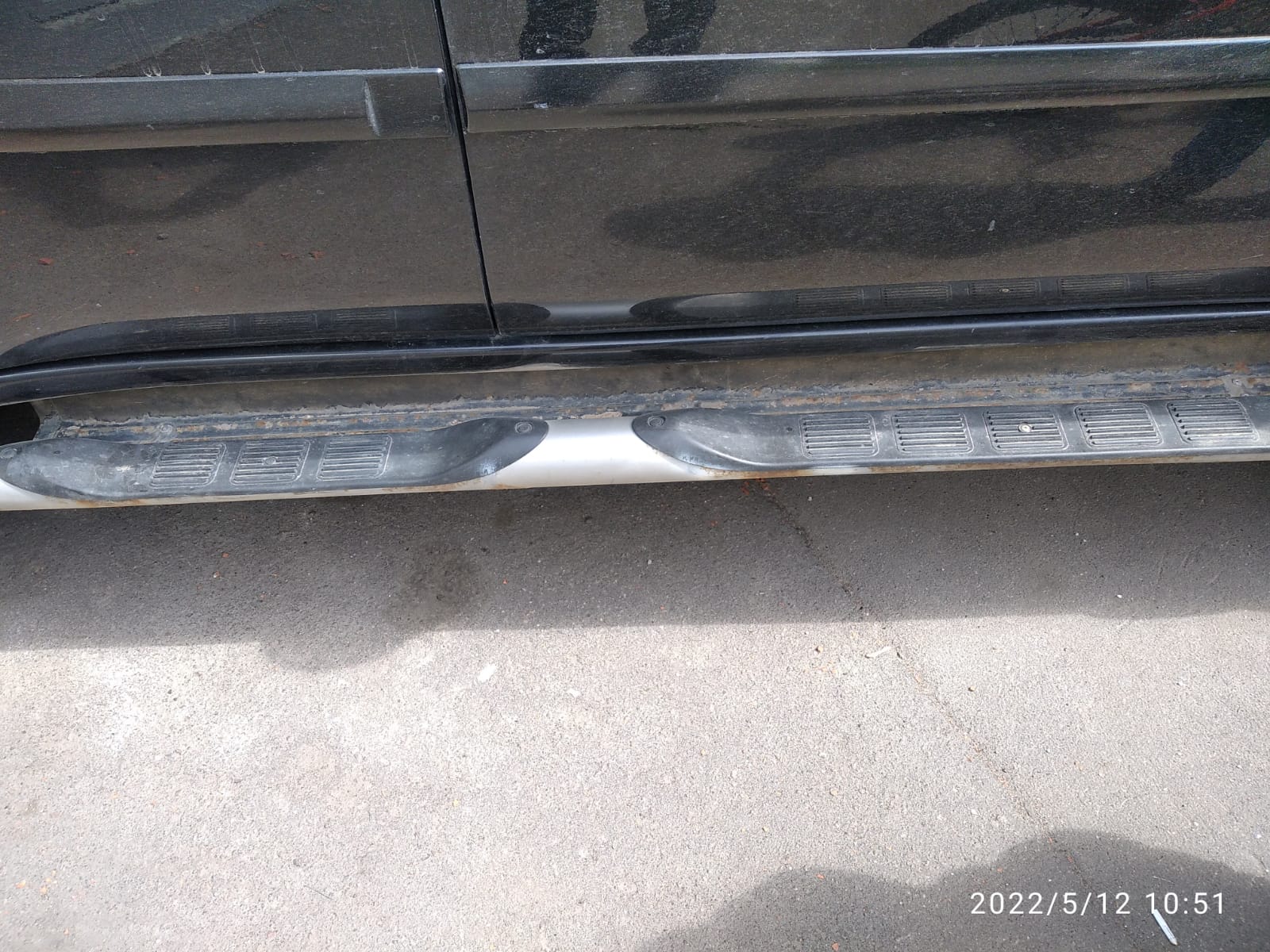

Позор Мицу! Машина 2013 г. Кузов еще в приличном состоянии, а пороги уже все поржавели. Причем перекрашивались уже по гарантии перед ее окончанием. Есть смысл отпесочить и покрасить? Чем?
Или может просто их снять?

Да чо вам эти пороги сдались? Была б рама в порядке, трансмиссия и мотор. А все остальное - шелуха и украшательство.

конец 15-го, не намного лучшее состояние. глаз режет иногда, но не более того. в данном вопросе целиком и полностью согласен предыдущим оратором )
а вот крышка багажника под накладкой начинает "пузырить" - это уже более серьезная проблема, как по мне (

Да, ржавеет потихоньку машина. На капоте вспучило в двух местах, двери понизу пошли.... про заднюю дверь даже не упоминаю. На перекраску денег не то что жалко - их просто нет. Летом планирую сам потихоньку сделать. Пороги кстати вместе с фаркопом лет 5 назад снимал, пескоструил, эбоксидным грунтом покрыл и покрасил - пока держатся.
Но рама в порядке (машину мою сам, промываю раму каждый раз, благо отверстий штатных навалом), трансмиссия и движок впорядке, все остальное тоже. И считаю это приоритетом в обслуживании авто.

Есть хорошие пороги из аллюминия - поставил, 2 года езжу - нет проблем. И красивее и защищают лучше и проблем с ржавчиной нет. Эти трубы какое-то "чудо" из прошлого века.
