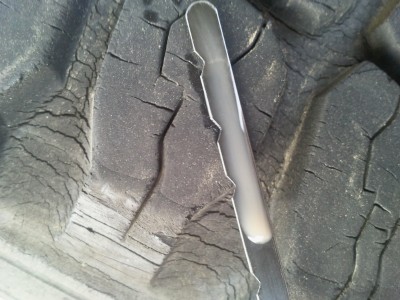

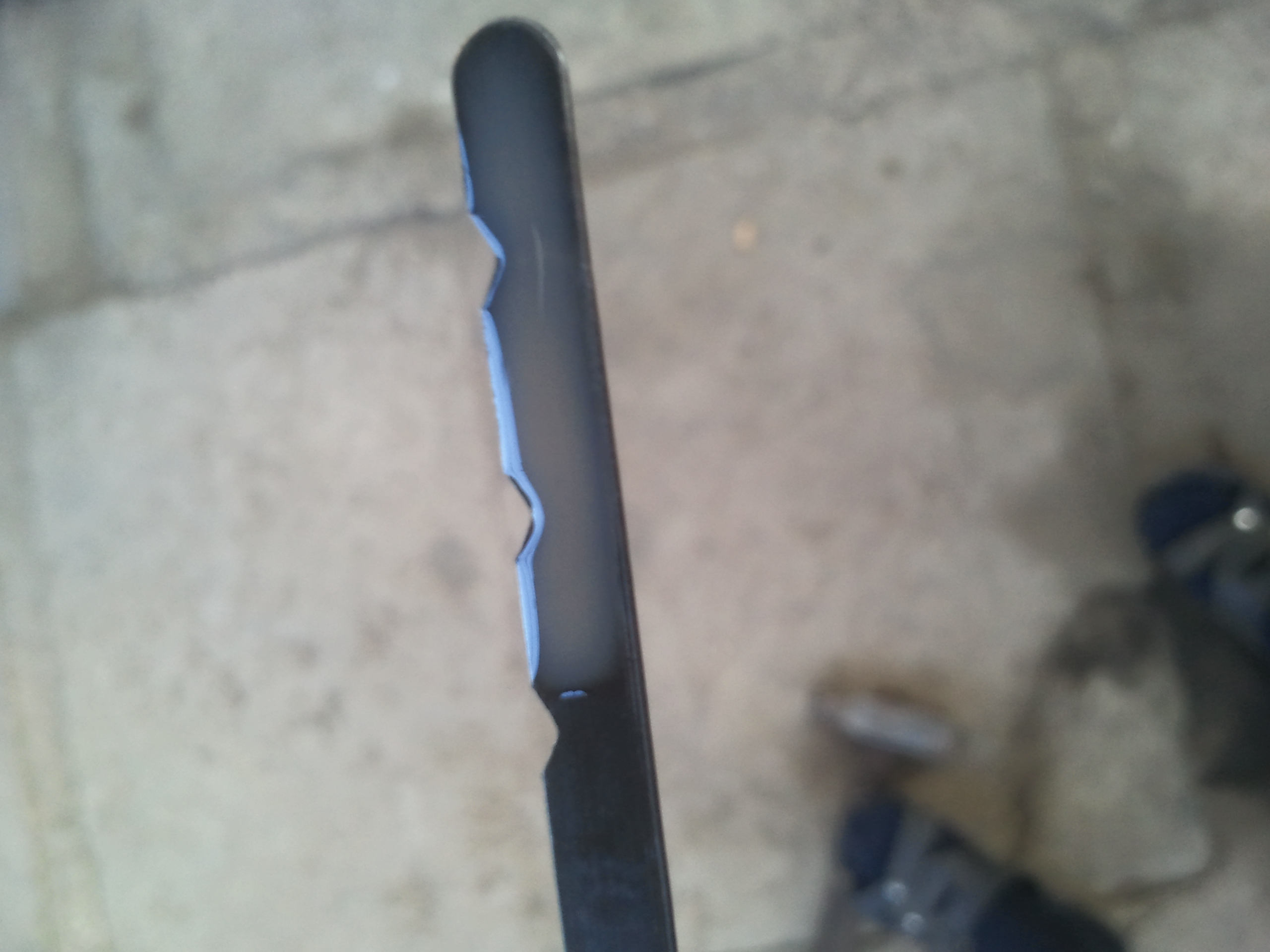

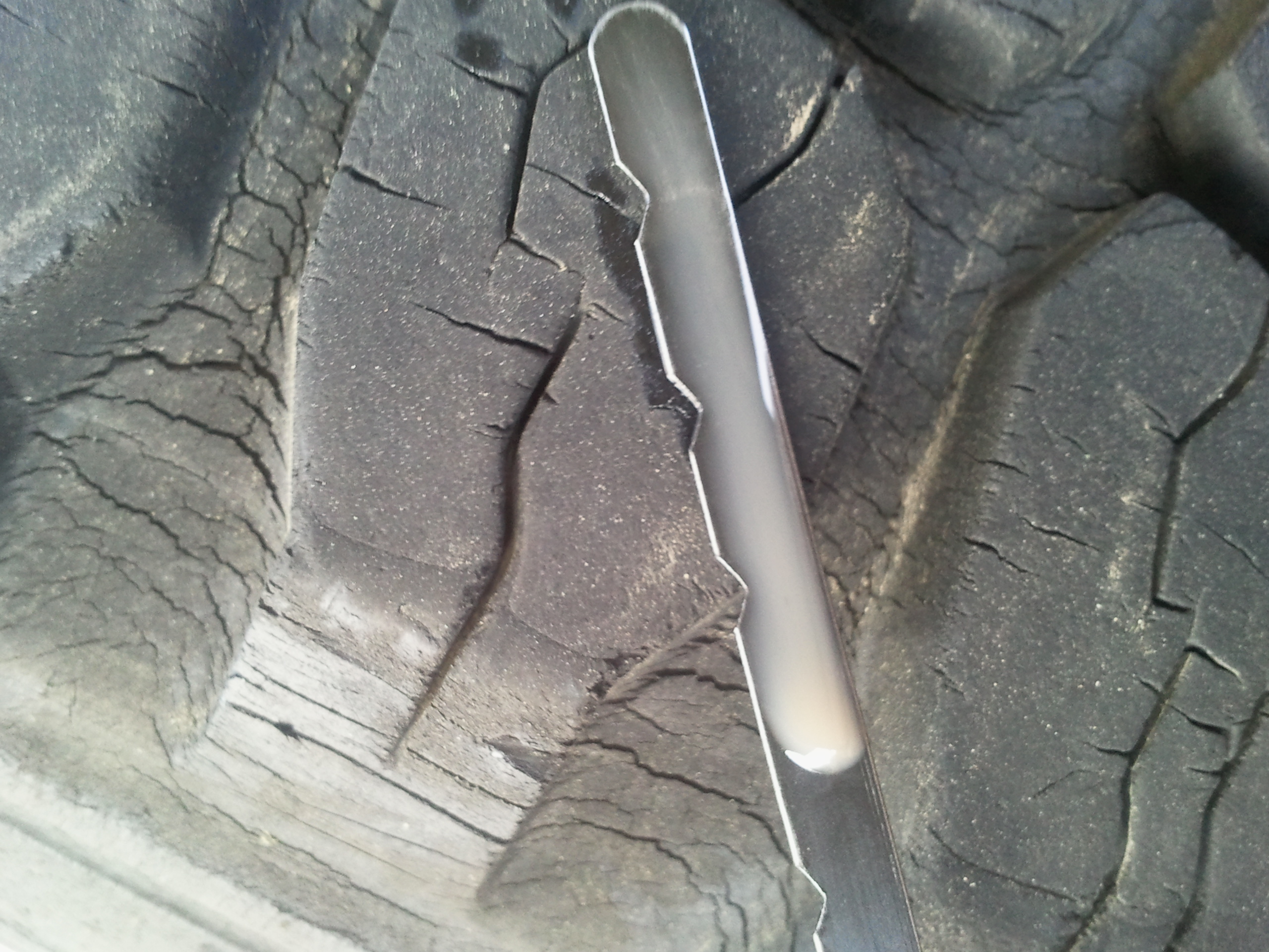

Смотрите фото. Поставил АКП?П контрактную, залил Dex2. Спустя 10000км уровень проверяю, а щуп в молоке... это что?

Вода в масле.
Если не купались. Смотрите теплообменник а основном радиаторе

Вода или фриз. 3го не дано.

Возможно! Я недавно закипел, ушло 6 литров антифриза на улицу через дырочку в трубке автомата прогрева в пути 300км ехал. Скорее всего это связано, но как оно в акпп попало, что за теплообменник, он с основным радиатором меняеться? И что будет с акпп?

Теплообменник встроен в нижний бачек основного радиатора. Меняется естественно вместе

Это ЭМУЛЬСИЯ, смесь воды и АТФ. У меня было один в один после установки контрактной АКПП, вылезло только у меня сразу через 500 км проверил. Как я понял, во время стояния в снятом состоянии в коробу попала вода или выпал конденсат... В твоем сучае есть вариант, что повреждена трубка подогрева масла(охлаждения-разный взгляд)масла АКПП в радиаторе ДВС.. .
Есть чудо жидкость для промывки и вымещения эмульсии из АКПП... позже напишу если найду как зовется (даже полной заменой атф воду из АКПП всю не вытащишь)
Но прежде надо проверять систему, в первую очередь радиатор....

Или коробка с утопленника. Сейчас по-любюму отсоедени теплообменник и закольцуй трубки от коробки к теплообиеннику, слей со снятием поддона, раз пять поменяй масло с пятиминутным пробегом на всез режимах, отдельно проиой теплообменник и радиатор АКПП. В процессе промывки для экономии литр - полтора масла не доливай. Последний раз опять со снятием поддона. Подсоедини промытый и проверенный теплообменник. Потом покатайся и опять все поиеняй. Обрати внимание на целостность подсоединения сапуна и наличия резинового грибка на нем. Вода могла попасть и через сапун. Думаю, коробка жить будет.

От эмульсии фрикционы осыпаются, и попадаем на перебору акпп.

Это 100% осыпяться???

GeWork, ещё немного и да.

Блин, я уже давно на эмульсии езжу... А как я пойму что они осыпались? Буксовать, гореть будут? может сразу скинуть ее и со старой фрикционы перекинуть?

GeWork, машина тупо перестанет ездить и будет вонять палёным из акпп. Правильный вариант купить новый ремкомплект фрикционов и поставить в коробку.

Прогнал десять литров АТФ, посмотрим сколько она протянет.
