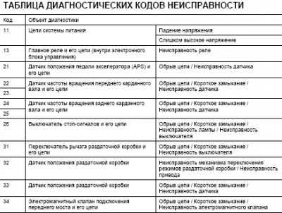

Здравствуйте всем , кто сталкивался подскажите: результат самодиагностики : 1) по миганию лампы ручника код 17 и 78.
2) по миганиюлампы раздатки код 21 и 34. Куда смотреть, что проверить, на что обратить внимание ...HELP.

Вот по раздатке
По АБС не знаю, нет у меня этой чудной системы
