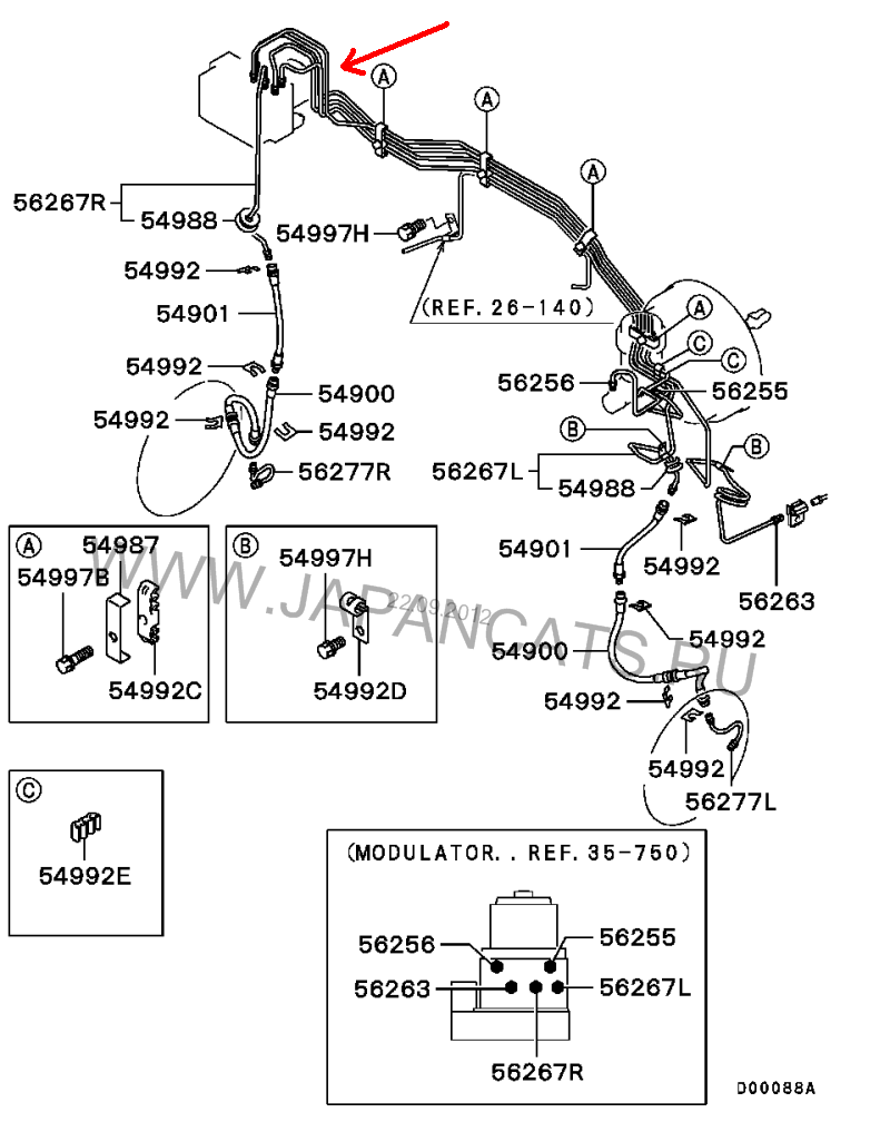

НА Монтеро Спорт ищется тормозная трубка, идущая от ГТЦ к блоку АБС
одна хорошо, а две лучше :)
или на крайняк подскажите код
трубка отмечена на рисунке красной стрелкой

В Южный порт с образцом, с утра. Рублей в 200-300 с новыми штуцерами уложишься - сделают при тебе.

На Южке у этих спецов есть - только образец им покажи.
Мы на Киа-Спортаж так делали - привезли им старый штуцер и размеры. Полчаса курения в сторонке и на выходе полный комплект трубок уже со штуцерами. Бюджет рублей в районе штуки вылез за все - а меняли все полностью, включая частично топливопровод.

а из меди делают???
дело осложняется тем, что оригинала у меня нема.
точнее есть, но она короче (машинка была с "колдуном" - бывший владелец машинки Borisich удалил колдуна, а трубки соединил шлангами), так вот один шланг лопнул... я временно поставил туда шланг от ВАза. в полевых условиях другого варианта не было, хорошо оказался развальцовщик с собой - два штуцера пришлось тоже ВАЗовских поставить из-за того, что на Мицовских другая резьба)... кароче решил вообще избавиться от лишних соединений и поставить целиковую трубку без всяких шлангов

Из меди и делают. Оригинал им на фик не уперся - замерь по месту с учетом будущих изгибов и просто размер дай им и все. Ну и, повторюсь, отнеси им штуцер для образца - что бы точно такие же поставили.
При замере учти - все сомнения трактуются в пользу удлинения...

штуцера наши одинаковые с Газелевскими,по резьбе один в один,если развальцовка имеется,то не будет проблемы сделать то что нужно и самому,просто покупаешь трубку самую дешевую от ГАЗельки чтоб от нее взять шуцерки и тормозную трубку от ВАЗа подходящей длинны,такие продаются без определенной формы просто бухтой,перепресовываешь штуцера и вуаля.Диаметр трубок одинаковый, 4,75 мм и там и на Мицубиси,если медь нужна для магистрали, трубку можно взять из Волговских магистралей тормозных..

так же делал!
на "Нивке" в свое время,просто излишки аккуратно загнул,и подкрепил к кузову.
на пыже,отрезал сколько надо,и расклепальником у пацанов в гараже сделали необходимую длинну!

АДАЛ писал(а):штуцера наши одинаковые с Газелевскими,по резьбе один в один,если развальцовка имеется,то не будет проблемы сделать то что нужно и самому,просто покупаешь трубку самую дешевую от ГАЗельки чтоб от нее взять шуцерки и тормозную трубку от ВАЗа подходящей длинны,такие продаются без определенной формы просто бухтой,перепресовываешь штуцера и вуаля.Диаметр трубок одинаковый, 4,75 мм и там и на Мицубиси,если медь нужна для магистрали, трубку можно взять из Волговских магистралей тормозных..
Это так,для тех кому до ЮП не близкий путь..
О! ЗА наводку на счет газелькиных штуцеров спасибо...
а на счет меди, так это потому что с ней проще работать.
