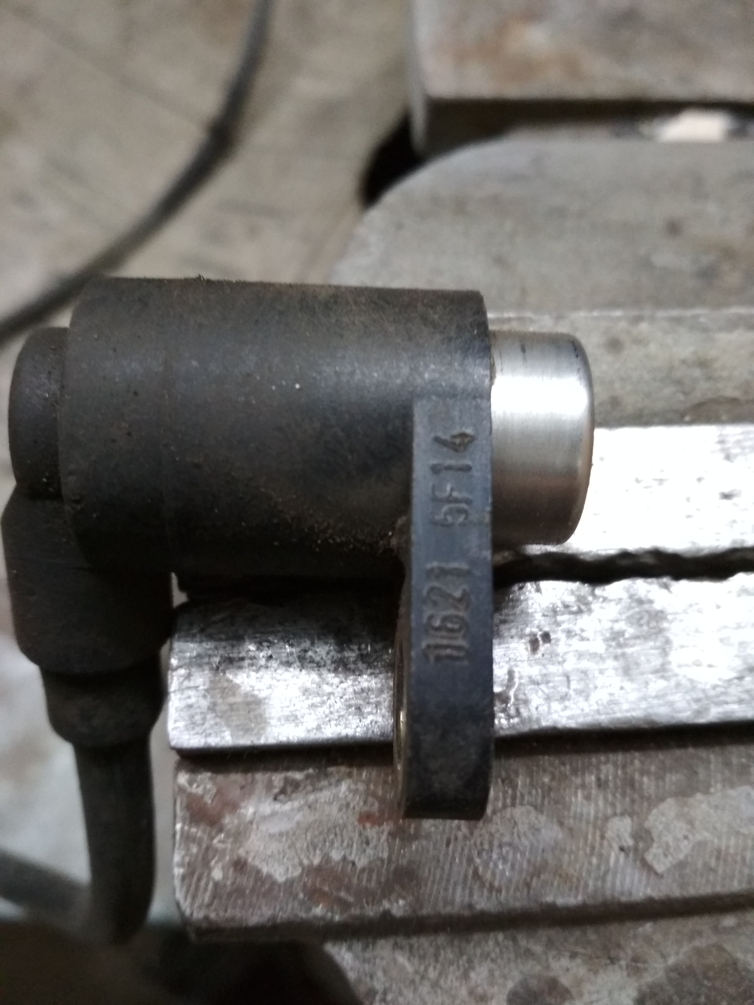

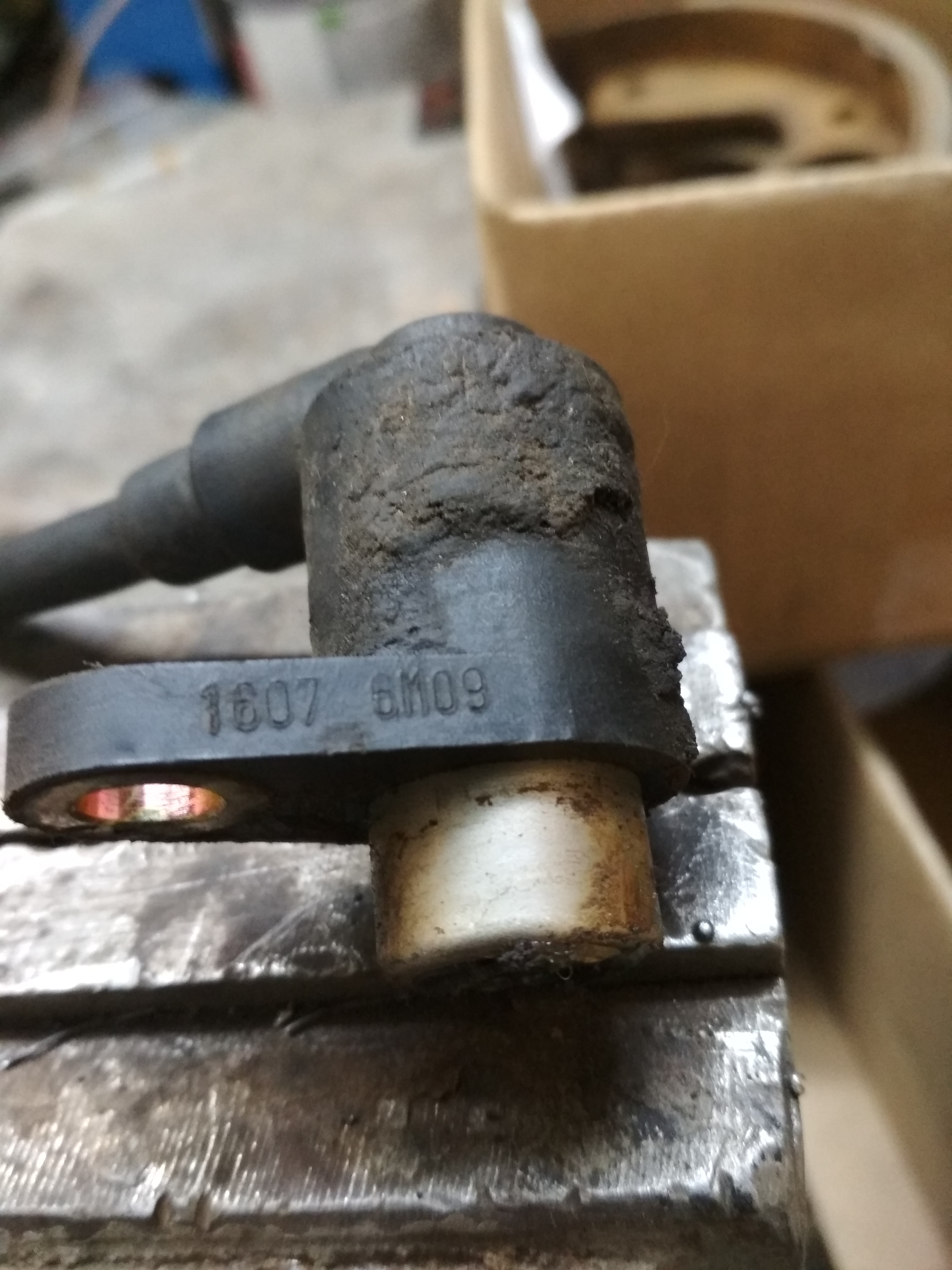

Доброго времени суток. Случилась беда, лопнул чулок заднего моста. Связал проволокой, отбуксировал машину в гараж. Заказал у Жипера мост в сборе. Переставил свои датчики ABS. Выехал и получил горящую лампу ABS. Достал предохранитель из блока в салоне F4. Проехал так пару километров. Установил предохранитель на место. Поехал лампа ABS потухла, проехал немного решил проверить работу ABS тормознул в пол. ABS заработала, застрекотала. Отпустил педаль тормоза словил горящую лампу. Через нажатие педали ошибки не сбрасываются. Через лампу вычислил ошибки. 12,15,21,23,24,25,26,33,51. До замены моста ABS работала исправно. Сопротивление датчиков 1280 ом. Подскажите пожалуйста как решить проблему.

Dimix писал(а):мост был с датчиками АБС?
Расстояние между датчиком и гребенкой либо малое либо большое
Ну да машина в подписи, переставил на б/у мост родные датчики abs.

Датчики внешне одинаковые.
1607_из б_у_моста
1607_из б_у_моста
1621_родной
1621_родной

Может поставить те датчики что с мостом шли? Датчики как то отличались (новые старые) или они взаимозаменяемы. Если ли разница правые, левые датчики?

Сообщение al878 »
Спасибо Dimix за подсказку. Снял датчики и промерял штангенциркулем. Родные на 2 мм короче. Родные 9мм длинна те что стояли 11 мм. Поставил те что были с мостом и все пришло в норму. ABS работает нормально.
