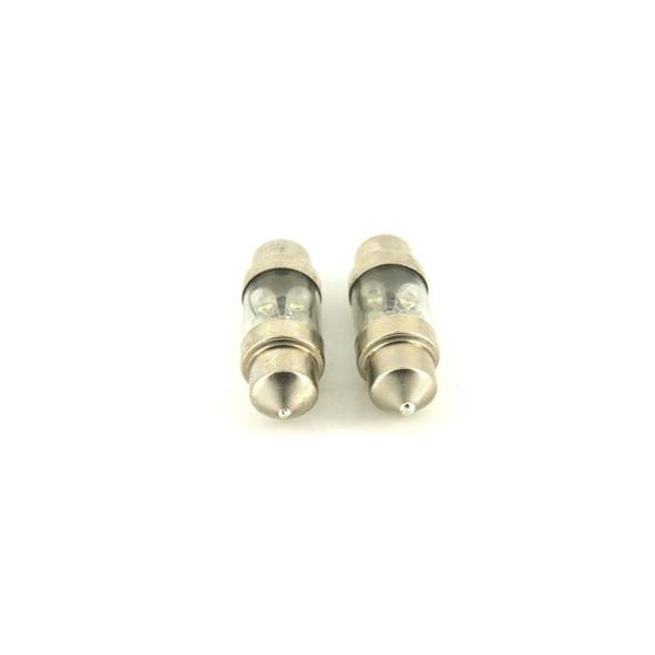

А я в салоне все на вот такие поменял...тоже норм

А если тогда взять лампочки с кучей диодиков, которая во все стороны светит?

Мне диоды в приборке не понравились, все пятнами было, и освещение и контрольные лампы. К тому же при использовании диодов пропадает функция регулировке яркости.
Оговорюсь сразу, у меня приборка уже новая с белыми шкалами.

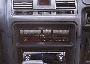

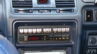

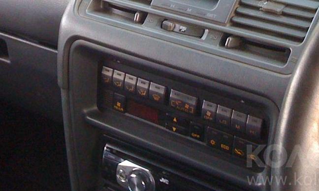

1. Кнопка у водителя включения задней печки: в положении ВЫКЛ (при включ. габаритах) горит надпись Rear. В положении ВКЛ (при включ. габаритах) горит Rear и иконка вентилятора. В выключателе стоит 2 лампочки на 1,2 Вт безцокольные.
2. Кнопка обогрева заднего стекла при включении загорается желтый огонек, сама кнопка подсвечивается при включении габаритов (итого 2 мини лампочки).
3. Кнопка управления заднего дворника также имеет лампочку и светит символом;
4. Кнопки управления стеклоподъемниками на водительской двери тоже с подсветками. Клавиша блокировки пассажирских кнопок стеклоподъемников при нажатии горит красный огонек;
5. Кнопка аварийки имеет лампочку с красным колпачком (устройство выключателя такое, что туда можно поставить только малюсенькую, родную лампочку);
6. Кнопка R/D Lock тоже подсветкой.
7. Выяснилось, что в пепельнице передней есть подсветка, лампочка отличается от тех что в выключателях (чуть больше).
8. Кнопка включения задних противотуманных фонарей имеет 2 мини лампочки, одно загорается при включении габаритов, вторая загорается во включенном состоянии.
(Остальные кнопки у меня не светятся, но не претендую что так и должно быть, т.к. это очень неудобно... навряд ли японцы не продумали езду ночью... ) По состоянию на декабрь 12 года все кнопки описанные выше у меня теперь светятся. Парадокс, но при покупке авто ничего не горело... жуть.
