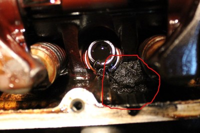

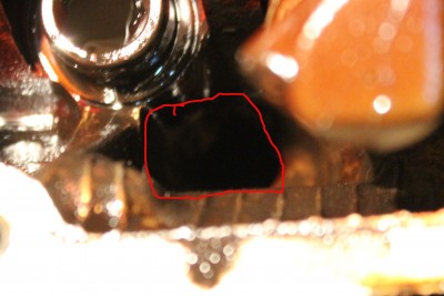

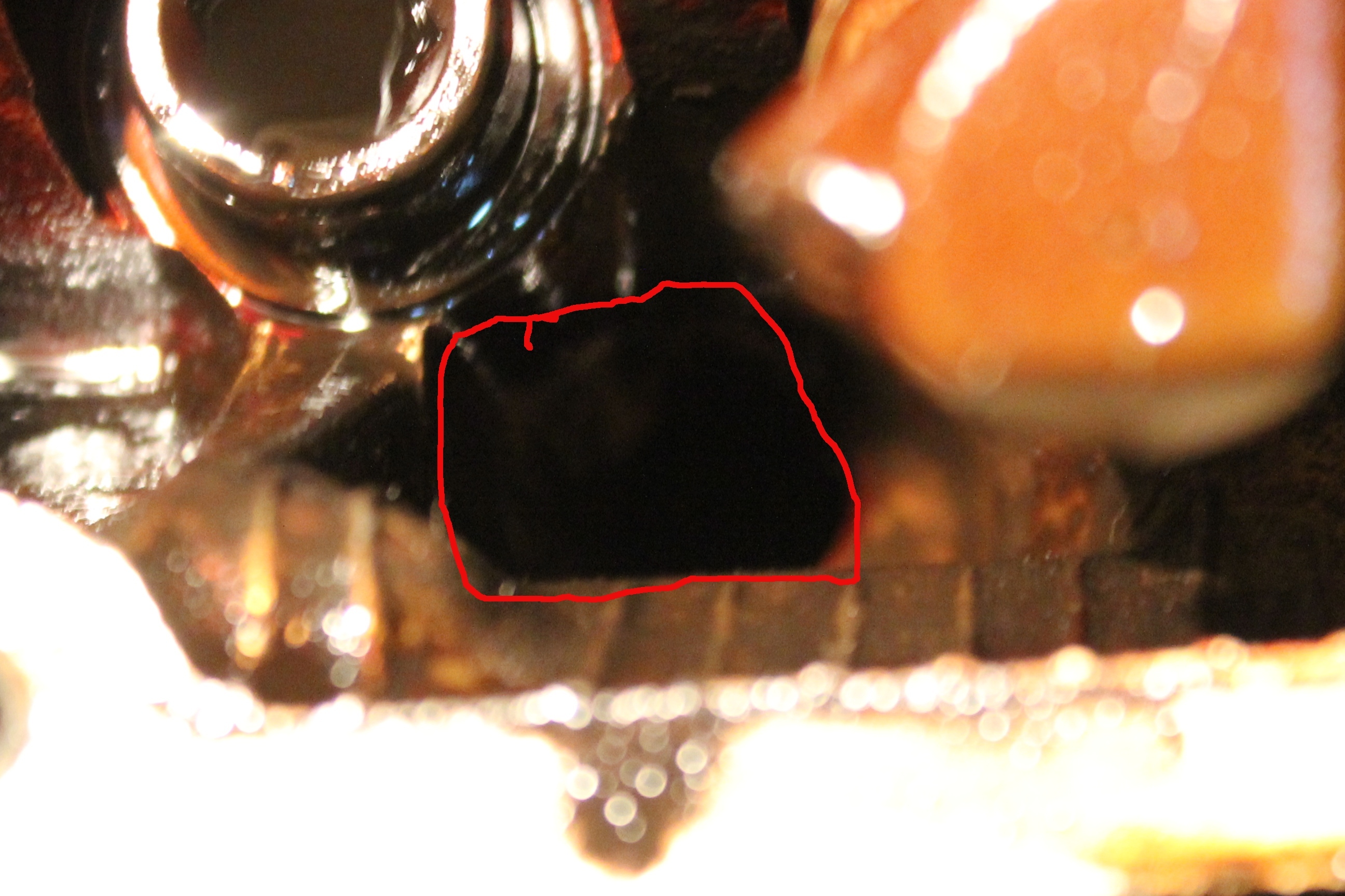

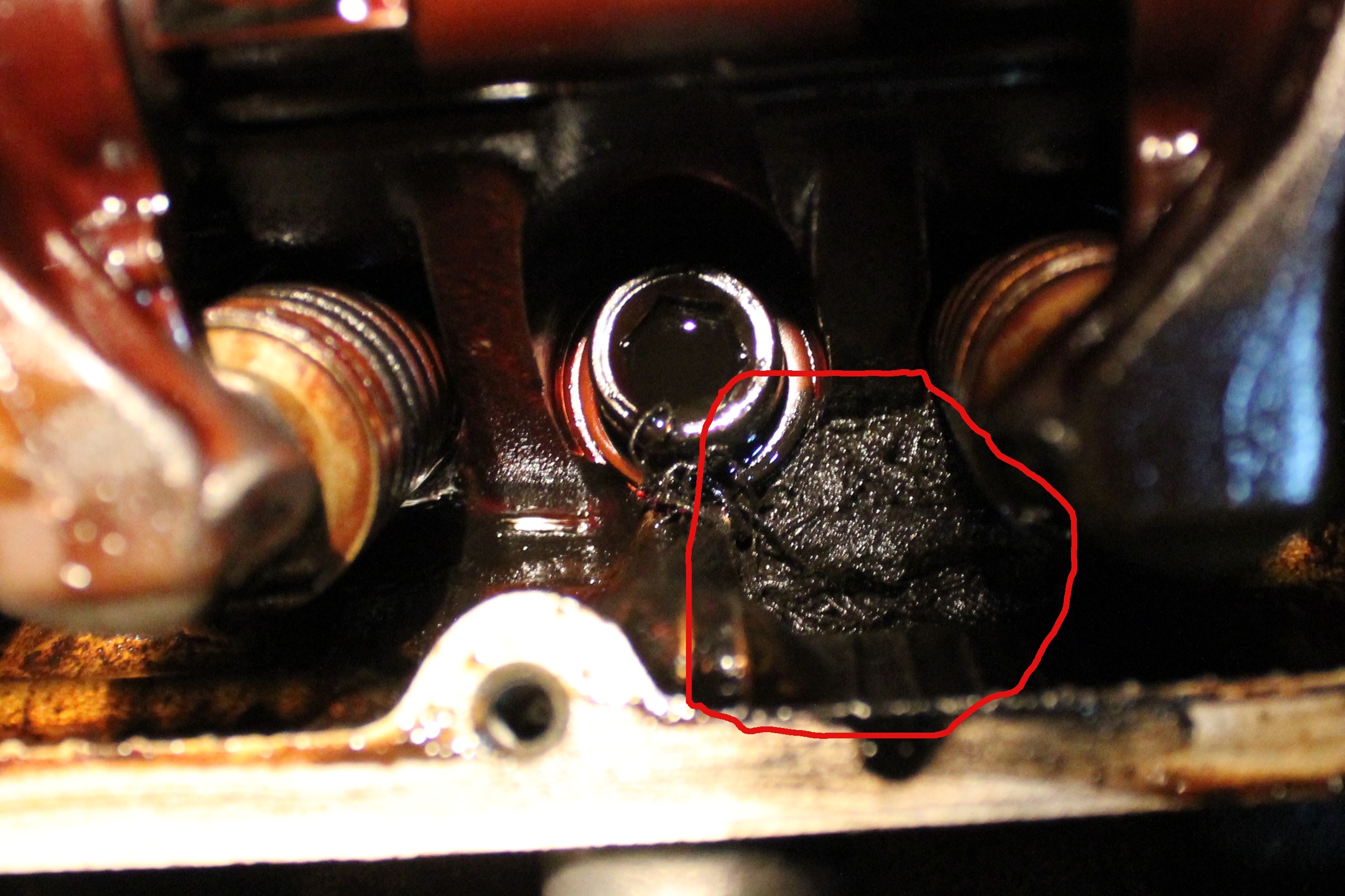

Други привет! Ситуация - снял крышку клапанов для замены прокладки и заметил два колодца (что за колодцы не знаю) закупорены тряпочками! Логически предполагаю что такого там ну никак быть не должно. Подскажите, пожалуйста, зачем эти тряпочки туда могли запихнуть и что это за колодцы, как смог сделал фото, одно с тряпочкой, другое без.

Слив масла в картер. Меняли колпачки, заткнули, чтобы не потерять сухари, ну и забыли убрать. Это как хирург забыл скальпель внутри больного во время операции. Третью тряпочку ищи в картере.

Сначала приметил только два колодца, сейчас нашел третий, в нем стоит масло, я так понял третью тряпочку продавило глубже, коротким пинцетом не достаю, завтра попробую откачать масло и возьму пинцет побольше)))

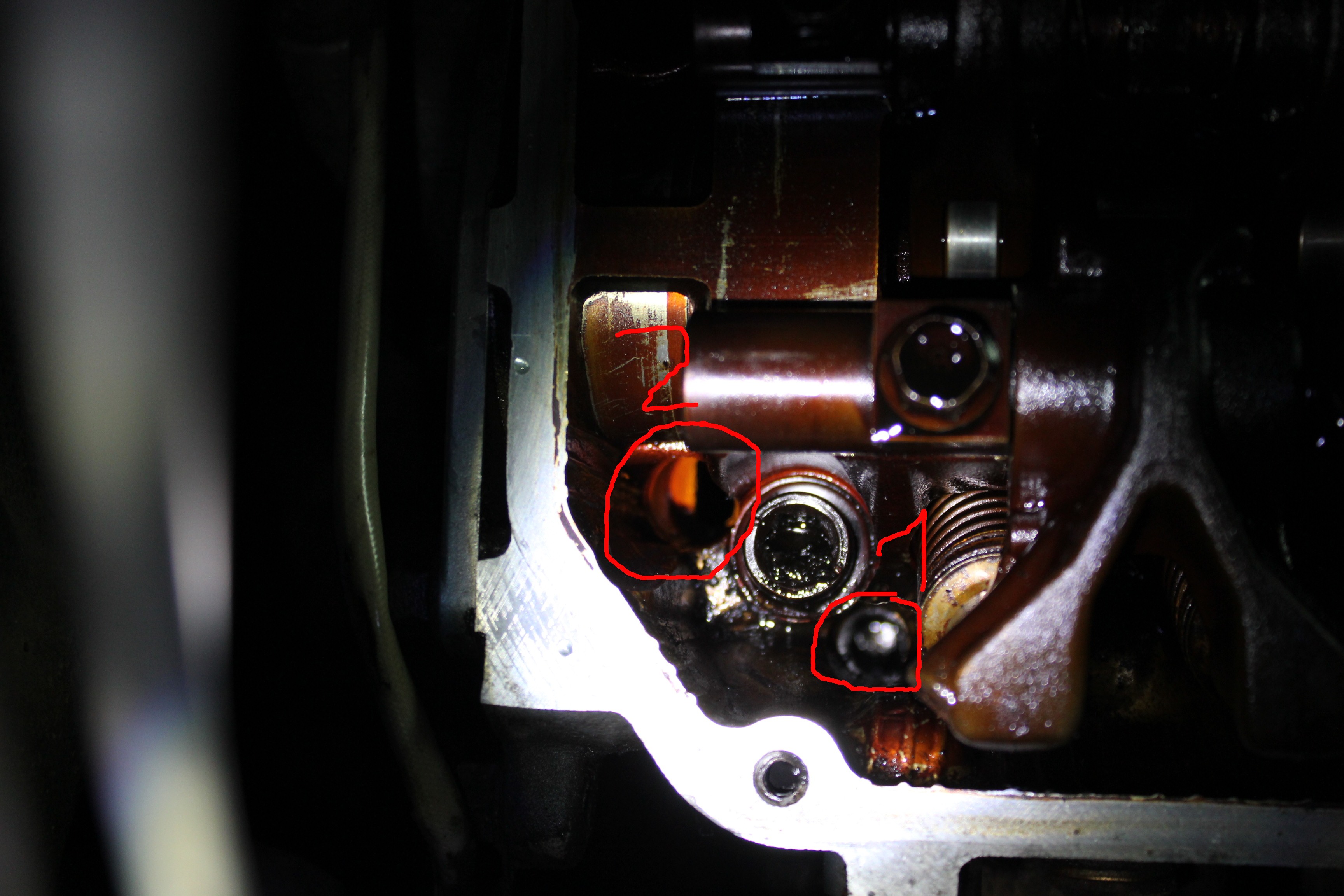

третью тряпочку так и не нашел, как и колодец тоже, так капитально еще в движки не лазил (но надо же когда-то начинать) нашел непонятное углубление сразу перед первыми клапанами (на фото - 1), был забит непонятной грязью по консистенции напоминающую кокс (черная, крошиться легко, к магниту не магнитится) вычистил а там дно "колодца" блестит и не глубоко (см 7-10) если кто знает что это за углубление буду премного благодарен разъяснению. Есть прям с левого края (если смотреть поперек головки) который ближе к салону еще что-то типа колодца (на фото - 2), но немного отличающийся от других двух, он ничем заткнут не был. Чтобы снять вторую крышку я так понял надо снимать инжектор и весь впускной тракт, если это так дайте плиз ссылку на тему (если таковая тут есть) на отчетик как это лучше сделать и какие есть хитрости!

Это технологическая отливка, не парься. За тряпки в поддоне не переживай, не попадут они туда (каналы сужаются к низу головки) Давления масла в головке нет, через каналы оно просто стекает. Кокс - это нагар слежавшийся (наверно на масле ХАДО ездили или на Автоле)
