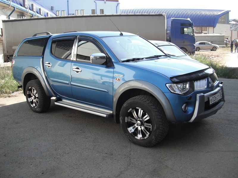

НМПС 2008 г.в., 3.2 дизель 4М41, АТ, лифт подвески Iron man, бодик 4 см, проставки под передние стойки, шноркель, сапуны, 33" тапки, силовой бампер, силовые пороги, лебедка Come Up 9.5, второй бак, габажник.

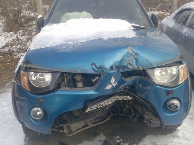

Курсовуха нужна,хоть "тара",хоть "пыся",проверенно,была Элька без и с ней,результат ниже на фото.Глюк 5АТ условно,заложенно для без дорог при постоянной скорости,чтоб не переключалась сразу и была тяга,это для тех кто коробкой пользоваться не умеет,D-и поехал.Вобщем в 4АТ есть место для 5й скорости,оно было заложено зарание,это мне сказали в магазине,где я покупал диски для 5АТ,они такие же как и у 4АТ.Тормоза у 3.2 хреновые,знаю по Эльке опять же,3.2 медленее,чем 2.5.
