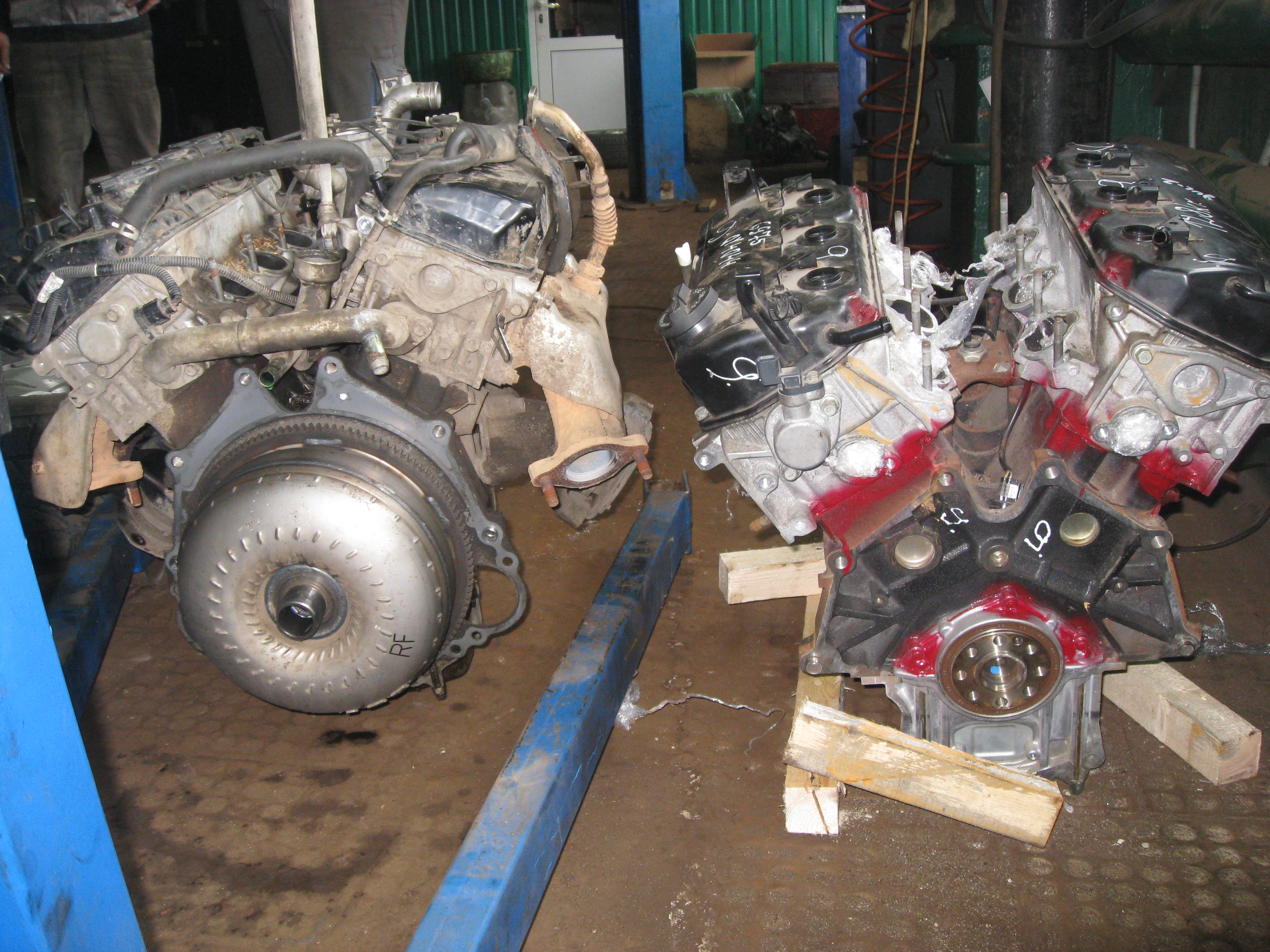

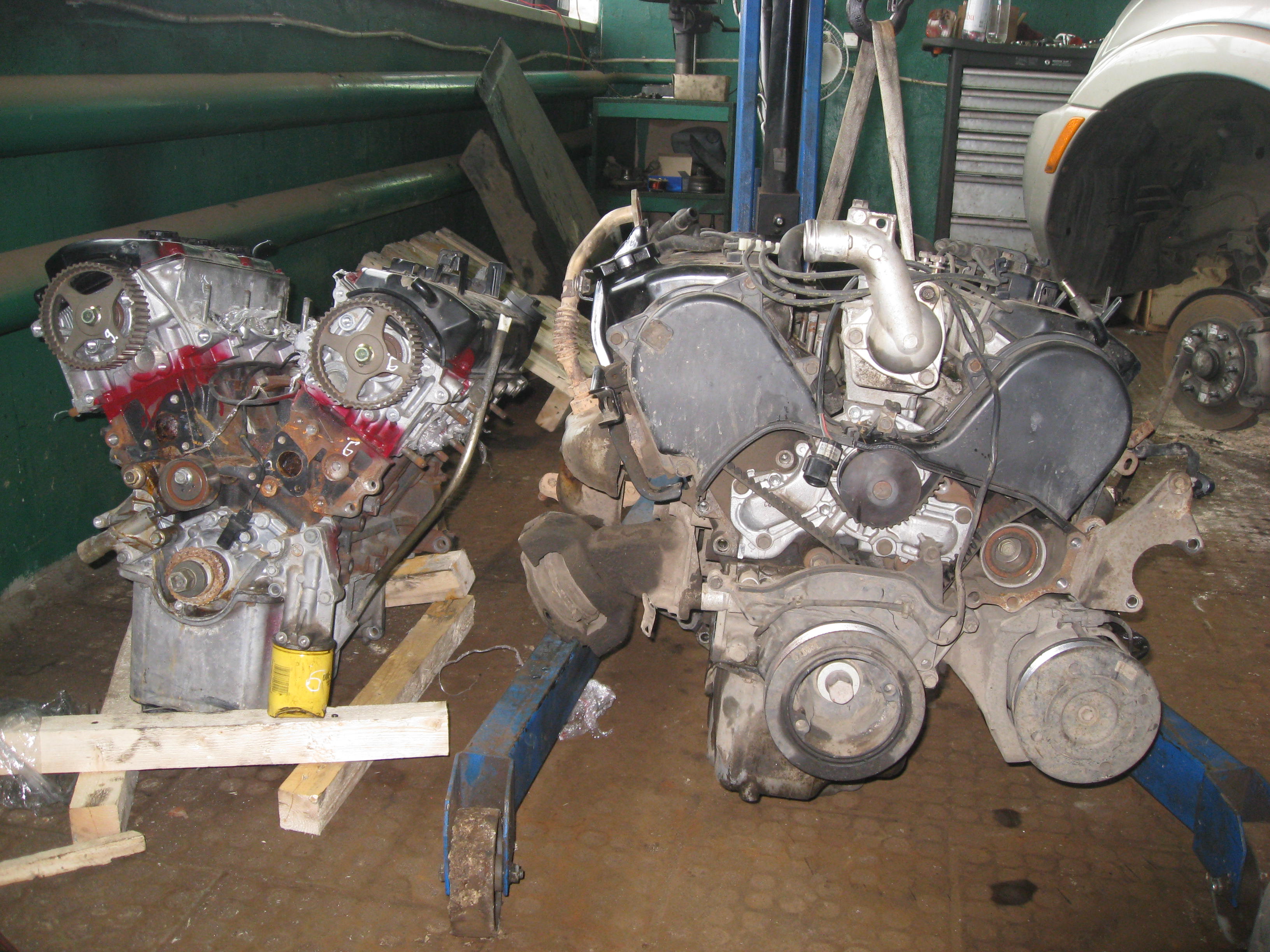

Стуканул движок, решил купить контрактный , прислали 6G75 но совершенно другой фильтр у меня с лева если смотреть на двигатель спереди а у присланного с права ну всё остальное как в зеркальном отражении. Подскажите мож кто сталкивался как определить какой движок мне нужен. Кто нибудь сталкивался с фирмой евроразбор?
Вид спереди.
Вид спереди.
Вид сзади.
Вид сзади.

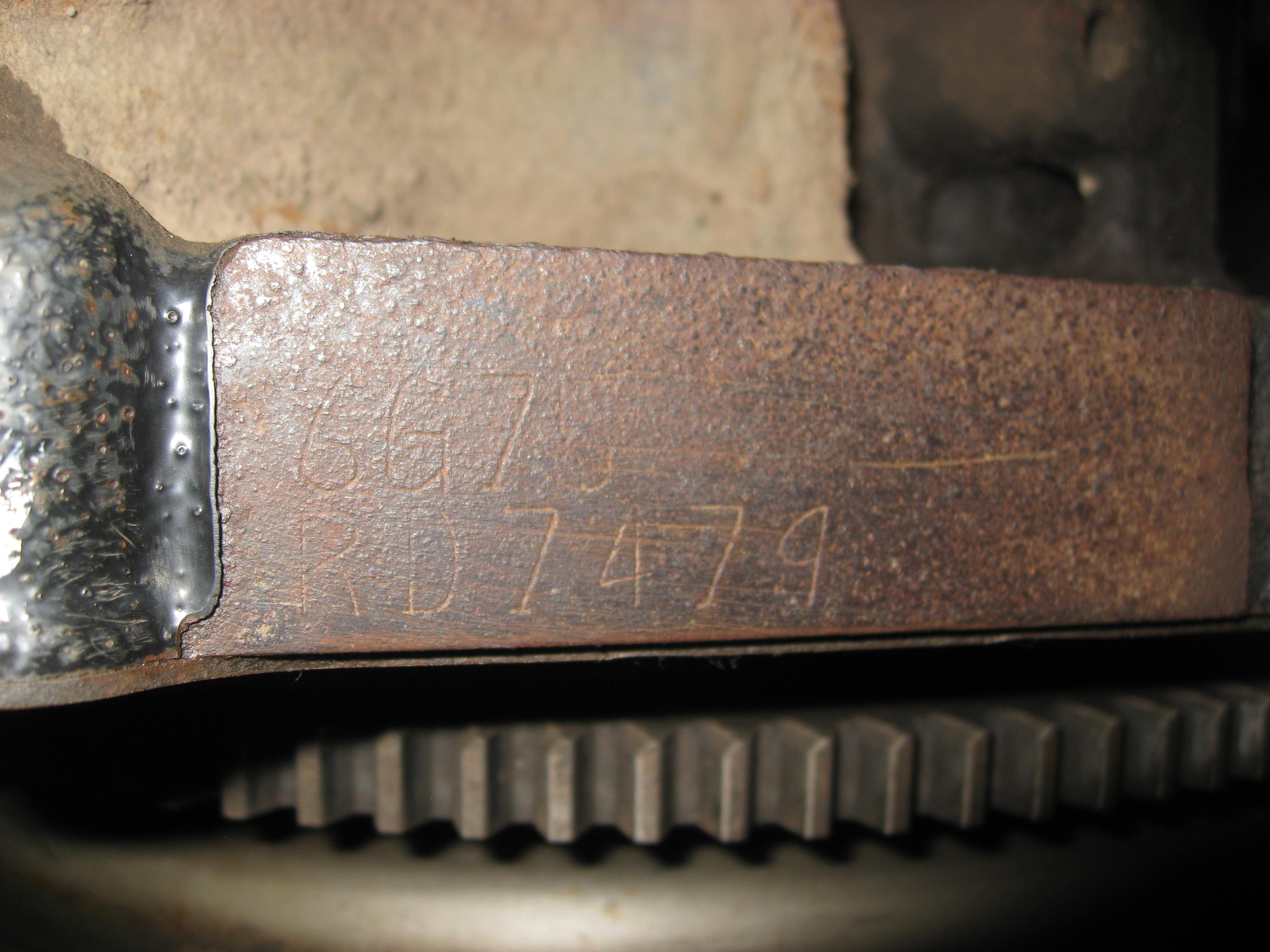

Я так понимаю это серия движка? или блока?

От четверки однако мотор пришел

Подскажите пожалуйста, это номер двигателя или серия блока и комплектации?

Phantom
Сообщения: 37
Зарегистрирован: 09 авг 2010, 07:17
Двигатель:: 6G72, Бензин
Мой автомобиль(и):: MMC Pajero II
Откуда: Приморский край, г. Уссурийск
Re: Стуканул движок нужна помощь
Сообщение Phantom »
Номер двигателя

Спасиб.
