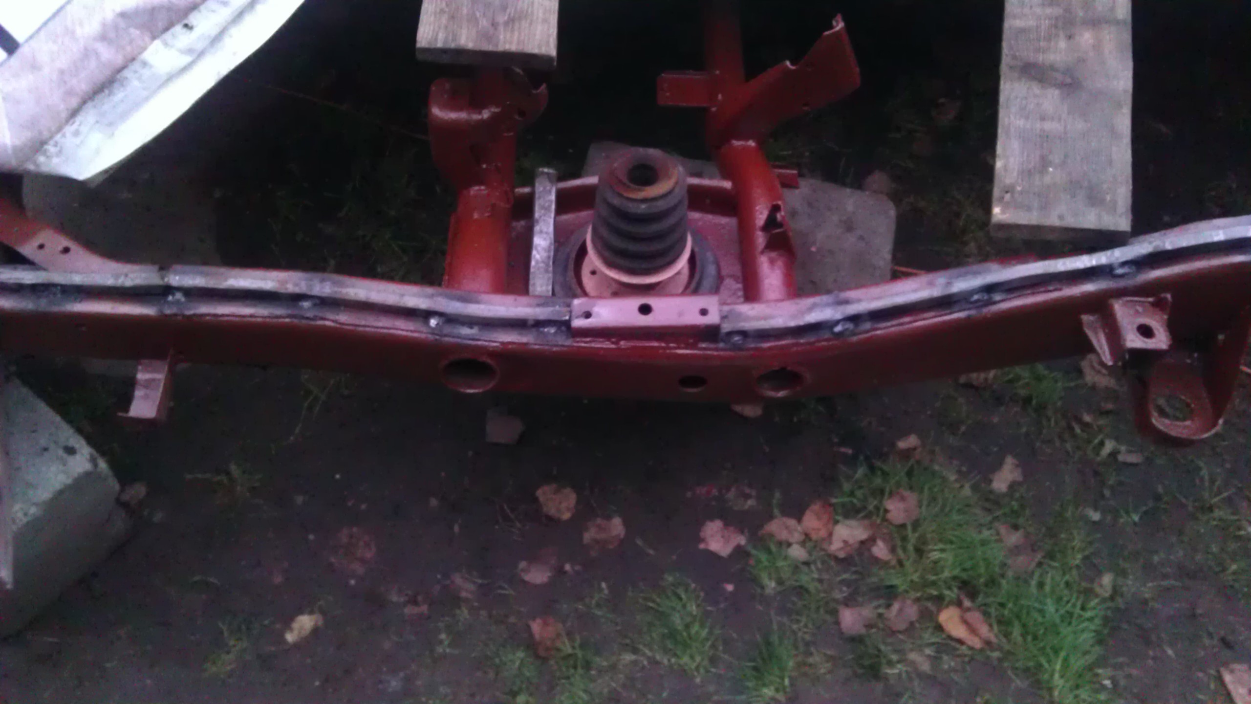

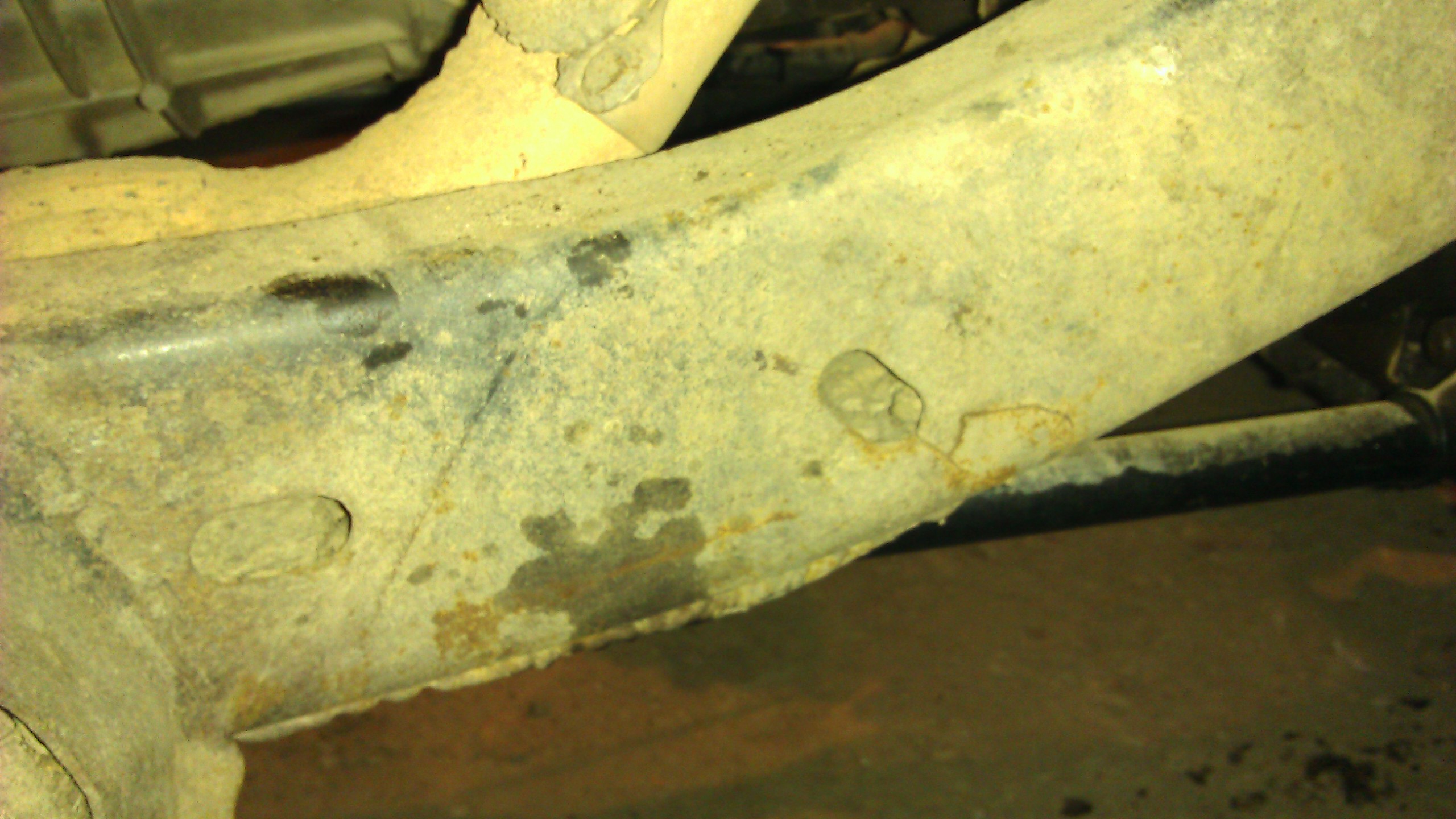

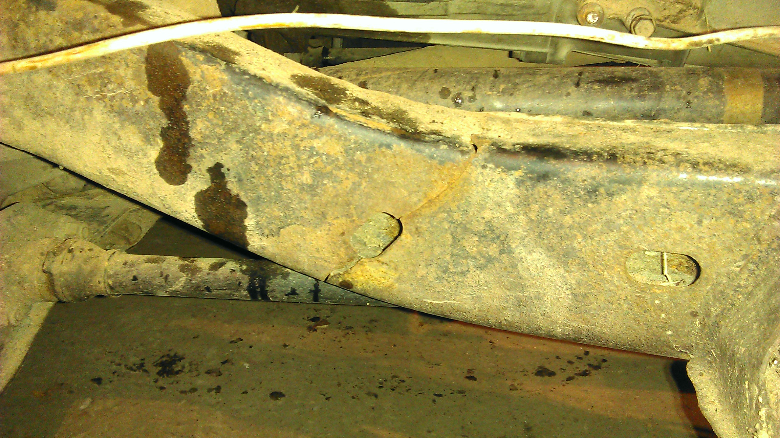

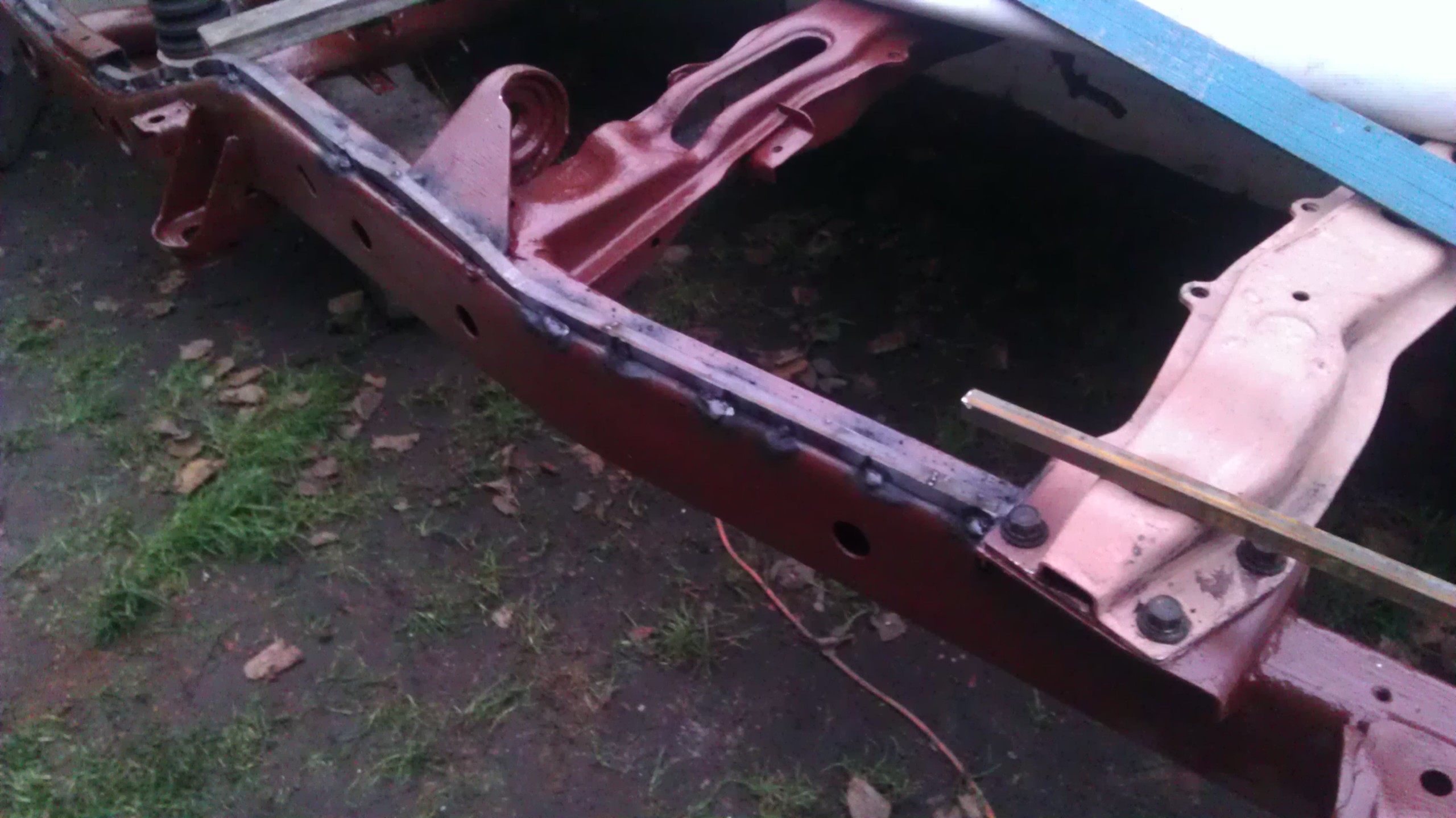

Сообщение Стопятый »
Итак, решил не дожидаясь советов приступить к работе. Новую раму неделю чистил от очагов корозии и старой краски (самый гемор, договаривался отпескоструить, но пескоструйщик до сих пор бухает, ждать не мог.) затем покрыл грунтом ЭП-0199П (он двухкомпонентный и предназначен для грунтовки запчастей тракторов). Сверху по ней покрою Хамммерайтом синего цвета (хочу синюю раму)) Внутри раму обработаю РАСТ СТОПОМ (почитал отзывы, вроде то что надо)..отверстия рамы , чтоб не попадала грязь закрою заглушками. Заглушки тоже решил сделать сам так как ничего подходящего не нашел. Это будут куски пластика с пружинками которые будут подогнаны по форме отверстий..рама при этом будет закрыта и РАСТ СТОП там будет жить подольше)
Усиление рамы решил сделать квадратным прутком 14х14 по всей длине рамы.
Ниже выкладываю фото старой рамы то что уже получилось с новой.)
Жду критики и замечаний)

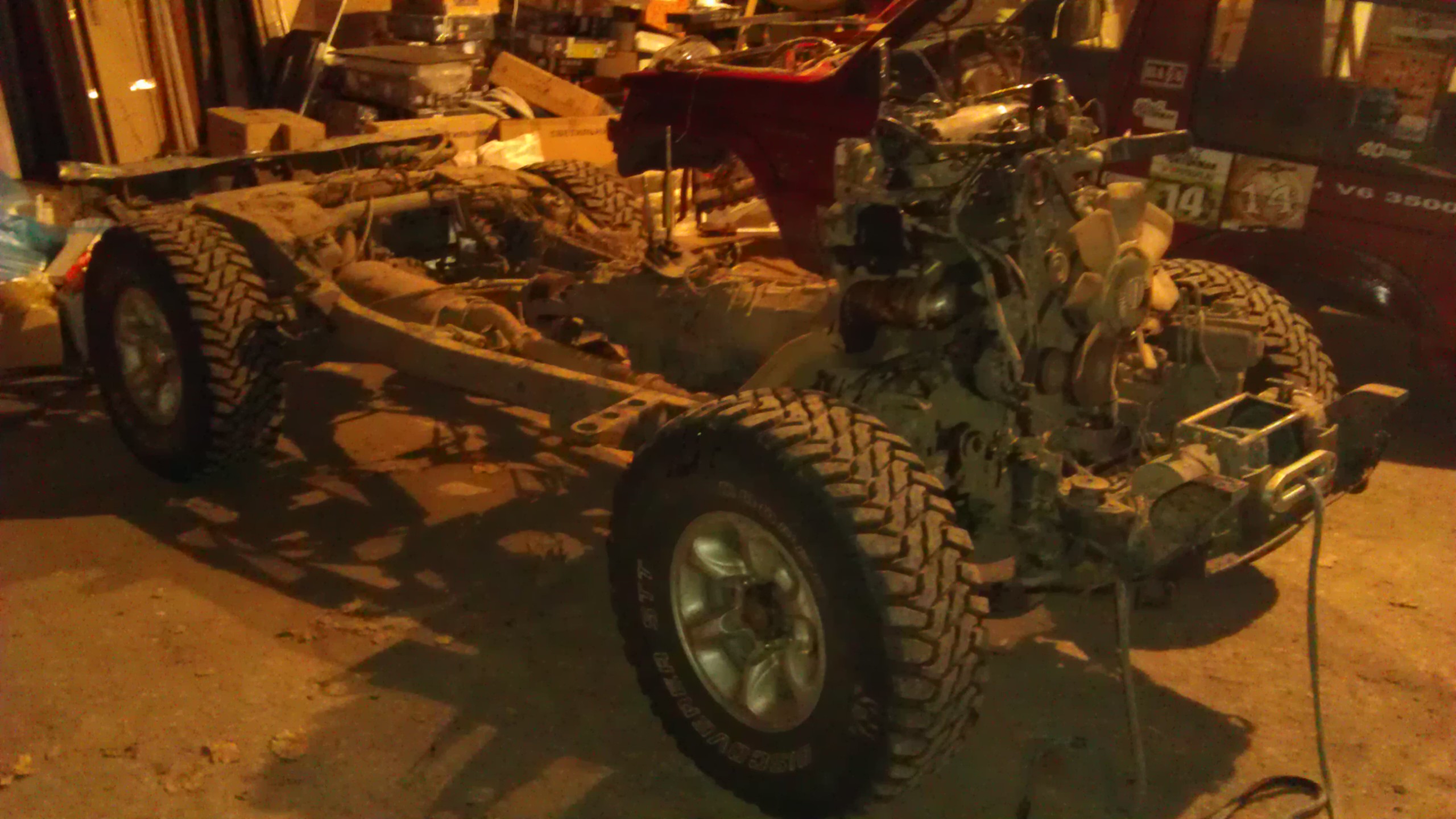

Кузов снял один за 4 часа. (есть тельфер) лодыри в сервисе сказали что снимать будут неделю. пару тормозных трубок оторвал)

Неточность: не "не дождавшись советов", а несмотря на советы. Руководствусь поговоркой ( и правильно): "выслушай мнения других и делай, как считаешь правильным".
Про усиление прутком вынужден промолчать. Заглушки с пружинками - зачем так сложно? клей в помощь.

владимир михайлович писал(а): Про усиление прутком вынужден промолчать. Заглушки с пружинками - зачем так сложно? клей в помощь.
Усиление прутком-увеличение площади поперечного сечения, ну так сказать увеличение реактивной силы сопротивления крутящему моменту ( :*CRAZY*: из сопромата)..посмотрим что из ентого выйдет.))
Заглушки с пружинками совсем не сложно и красиво (сделаю фото выложу) -когда надо вытащил-помыл раму внутри и обратно поставил заглушки, ну и говны на на покатухах в раму лезть не будут.) а на клею отдирать же все равно надо иногда?

Любое усилние - накладка, чтобы ему работать, должно иметь точку опоры. Прихватки тут маловато. Пруток у тебя усилит раму "на разрыв". Ну или в случае перелома основного металла послужит удерживающей шиной. В целом, конечно, получится прочнее, а красивее сделаешь в следующий раз.

Чё правда пруток? я подумал профиль квадратный..
Я б уголком в слабых местах усилил и кое где укосин добавил, и всё.
