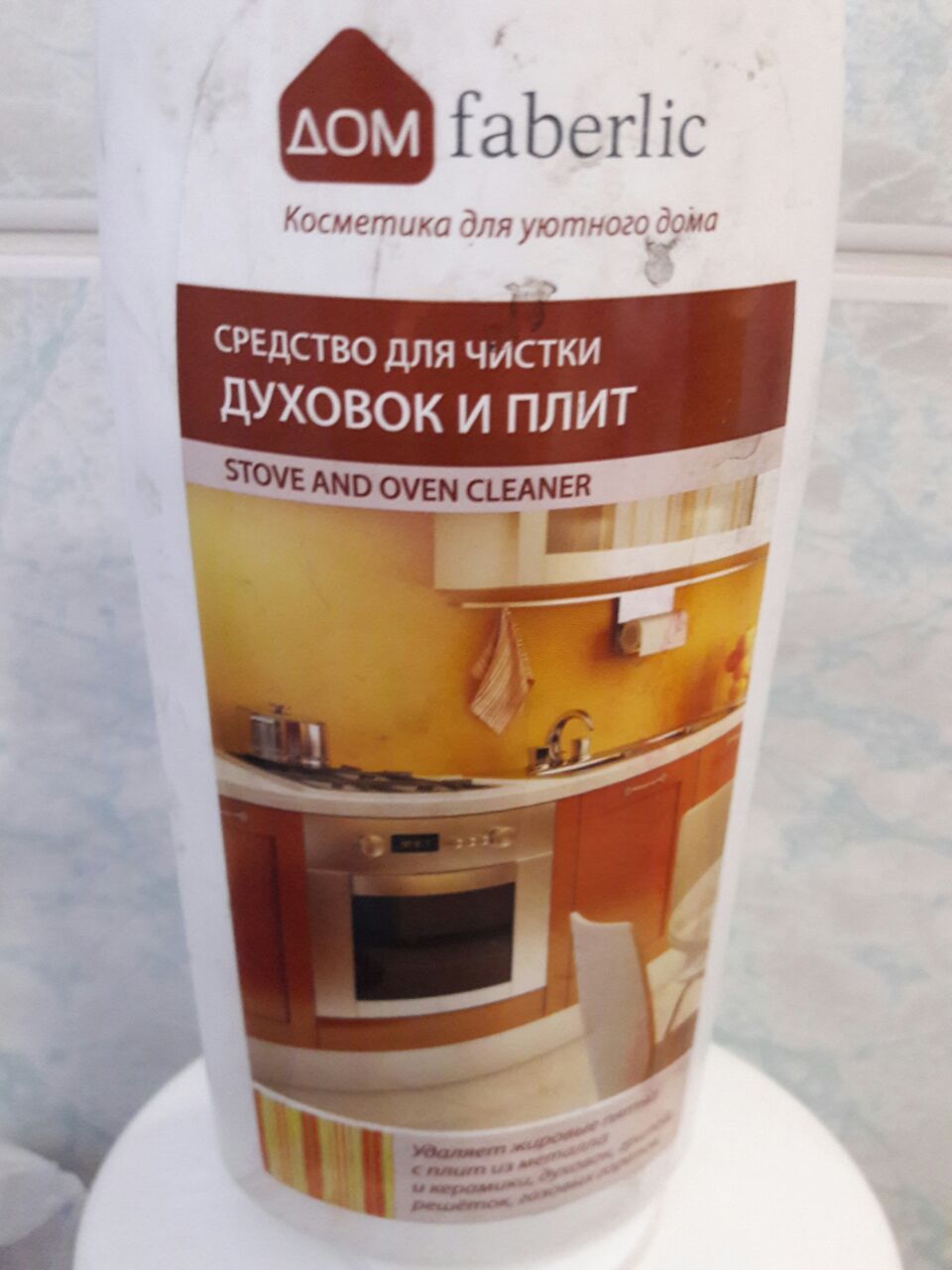

Чистить или нет впускной коллектор?
А лучше в посудомойку запихнуть ,если жена не убьетstranger699 писал(а): ↑ со стиральным порошком...и часа три варить.
Вот эта штука смывает нагар на раз- только водой пополоскать :
