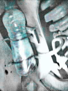

Народ я тут помылся и сделал фотку(мобила блин) бутылочки-как индикатора расхода ч/з сапун. всего то ок. 50 гр.за 4009км. Напомню, стоит самоделишный маслоуловитель, но работает. Общий пробег ок.70тыч.
Инфа в пользу установки маслоуловителя.
