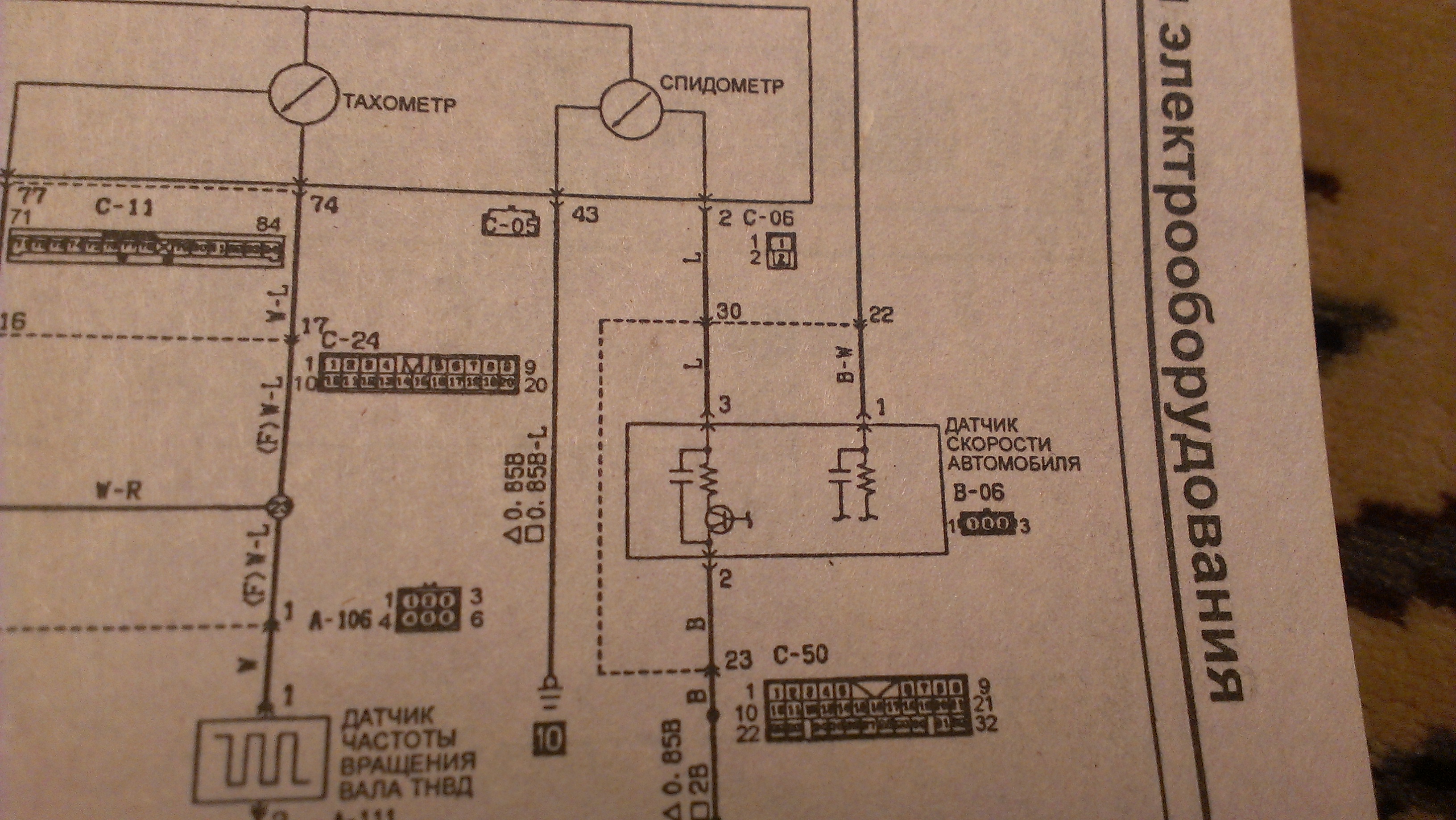

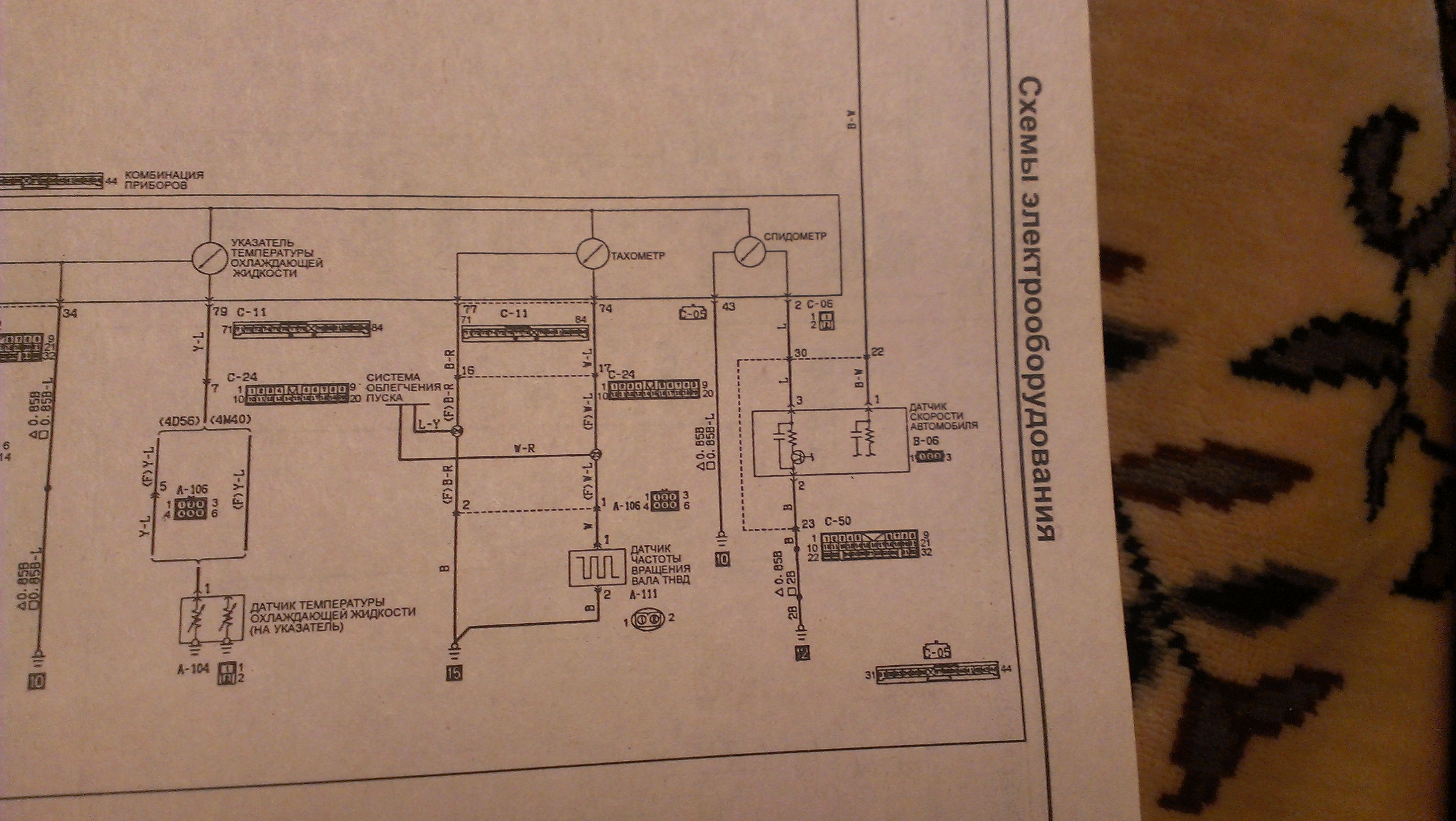

Все, что нашёл в книжке про Паджеро

электрическая схема одна на приборку, т.е. теоретически они одинаковы. а спидометр в моей приборке целиком и полностью механический. сам руками его трогал.
